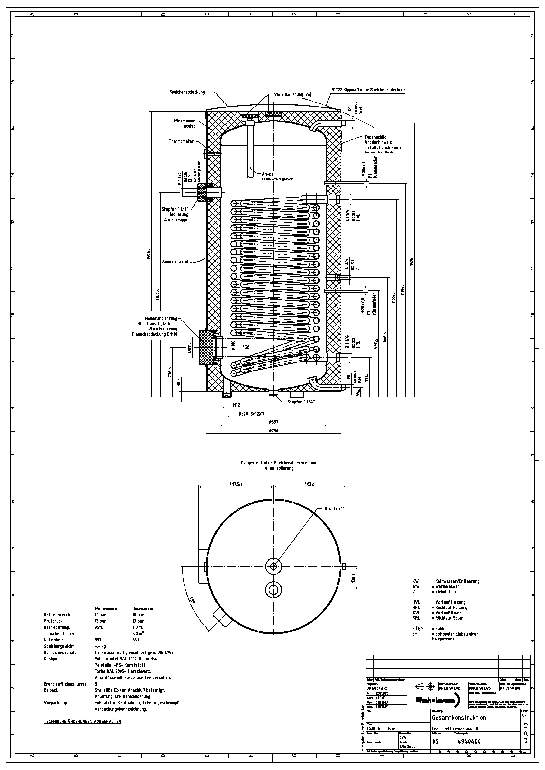

premo schrieb: Hat hier jemand eine Idee ob das mit dem Wärmetauscherproblem stimmen kann? Er meint, dass bei einem zu kleinen Wärmetauscher die Wärmepumpe auf Störung geht, weil die Wärme nicht schnell genug abgeführt werden kann und somit der Kreislauf zu warm zurück kommt. Ich kann das nicht wirklich beurteilen.
Bei zu kleiner Tauscherfläche bringt die WP WP [Wärmepumpe] die Leistung nicht weg, daher müssen die WW WW [Warmwasser]-Speicher WP WP [Wärmepumpe] tauglich sein.
Ich habe z.B. einen CSHL400 (Cosmo) mit einer Tauschfläche von 5 m² und einem Nettoinhalt von 333 Liter verbaut, es würde auch einen kleineren Speicher CSHL300 mit einer Tauscherfläche von 3,2 m² und einem Nettoinhalt von 277 Liter geben.
2022/20220517817277.jpg
slowmo schrieb: Den TWL SWP-2 kannst dir ansehen. Kannst beide Register in Serie schalten und hast 4,2m² auf 300 Liter.
Die TWL-Speicher würde ich eher nicht empfehlen, bei diesen ist mMn der Tauscher welcher sich bis zum WW WW [Warmwasser]-Anschluss hochzieht für WP WP [Wärmepumpe] ungünstig gebaut worden.
