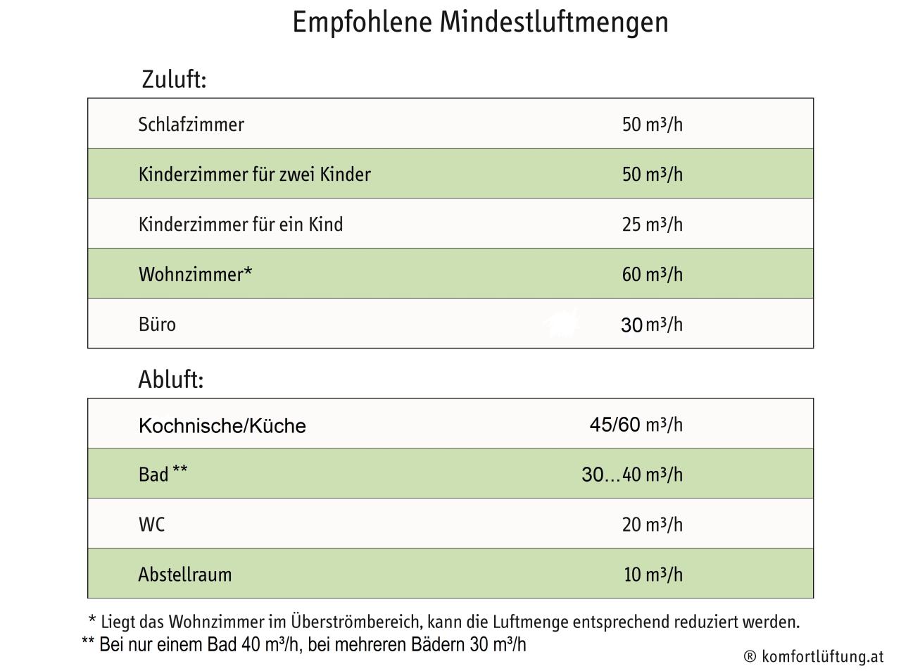

Hier würde ich dir einige andere Threads zum Nachlesen empfehlen (und die komplette Seite Komfortlüftung.at, das sprengt hier sonst den Rahmen mit off-topic!
nur soviel: Nach der Anzahl der Personen die sich dort aufhalten.
http://www.komfortlüftung.at/fileadmin/komfortlueftung/EFH/Komfortlueftung_Grafik_10_Mindestluftmengen_2014.jpg

tjet schrieb: Woher weißt du, dass dein Schlafzimmer einen Luftdurchsatz von 50m3/h hast?
Hast du überhaupt gelesen was ich oben geschrieben habe? Den Screenshot und den Link zu Komfortlüftung.at ?
(Unter der Voraussetzung dass zwei Personen im Schlafzimmer schlafen)
Ja das sind für mich Sollwerte.
Meine Frage geht mehr in die Richtung wie man diesen Sollwert in der Praxis umsetzt...
