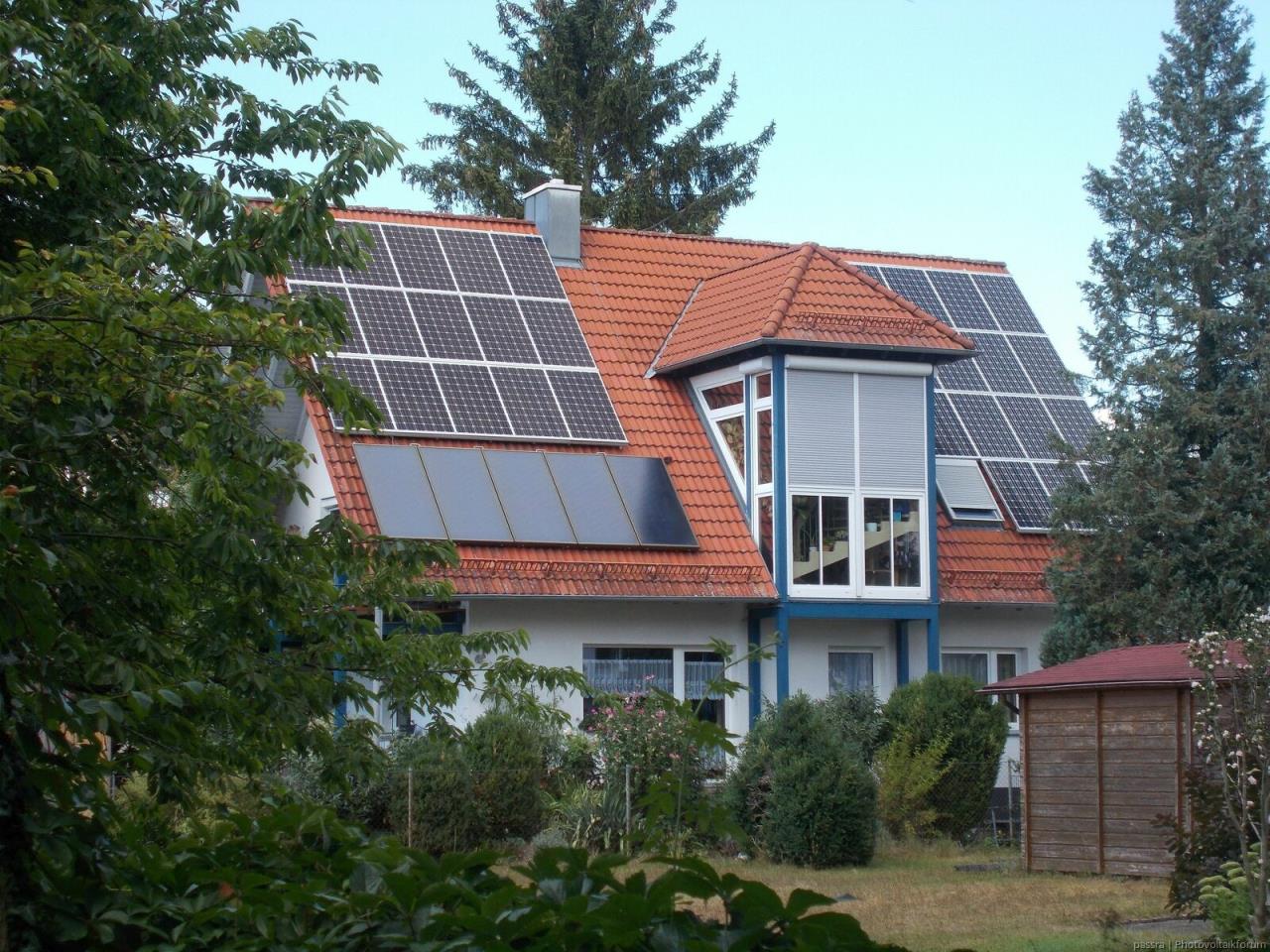

Auch solche Gauben und Verschattungen kann z.B. ein Fronius-WR ohne Probleme ab: |

Weil (im Normalfall, gibt sicher Ausnahmen) eine SE-Anlage mehr kostet als eine Anlage mit einem guten "Standard"-WR und man sich zusätzliche Elektonikteile aufs Dach holt, die es unter Umständen nicht brauchen würde. Darum macht man im Regelfall eine SE-Anlage nur wirklich dann, wenn man sehr schwierige Verschattungsbedingungen oder mehrere unterschiedliche Himmelsrichtungen/Neigungen hat, die man über Parallelschaltungen mehrerer Strings nicht abgebildet bekommt. Udn darum auch mein Beispielfoto, was alles mit einem "normalen" WR geht...
