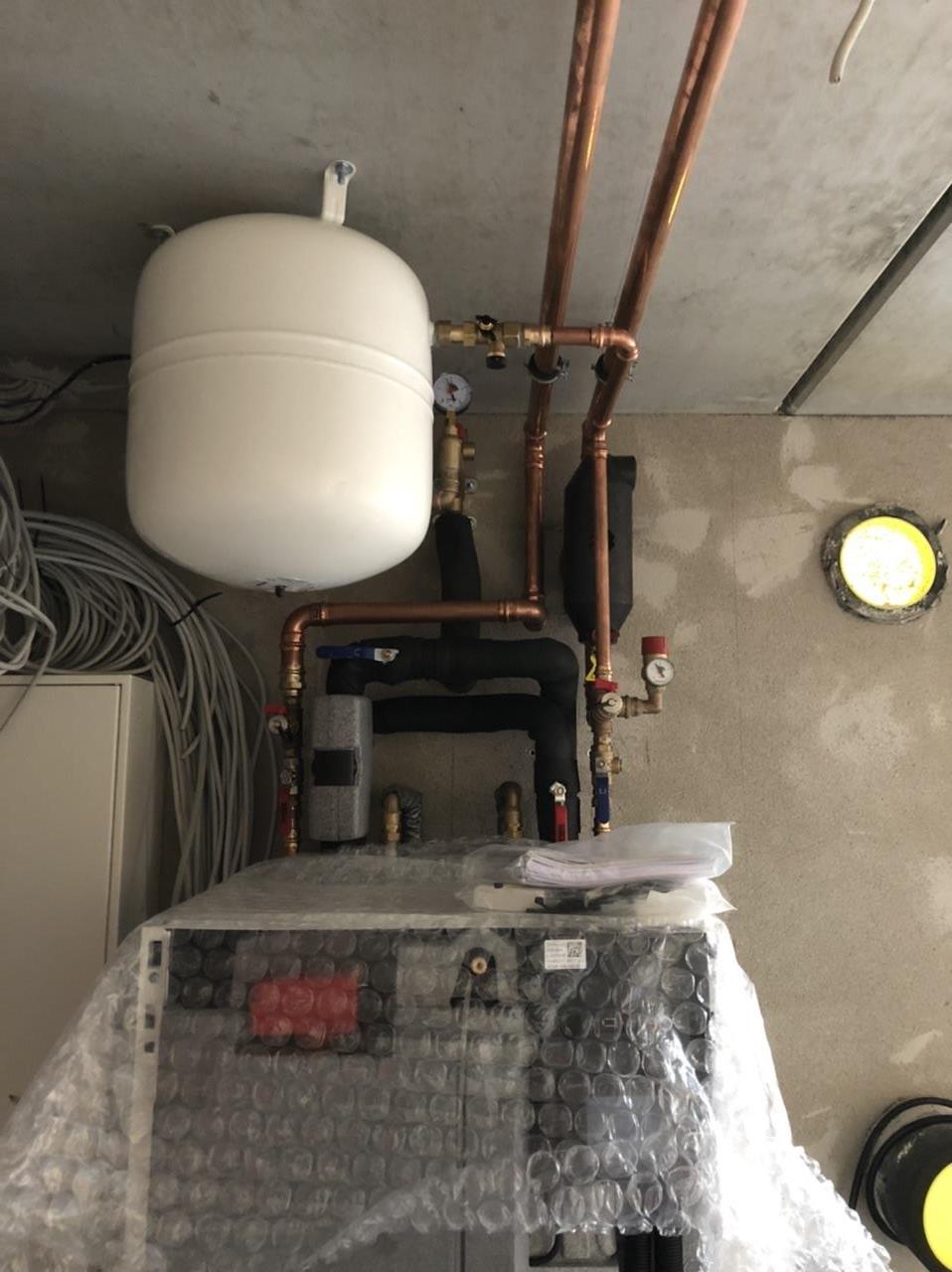

Kurzer Zwischenstand:

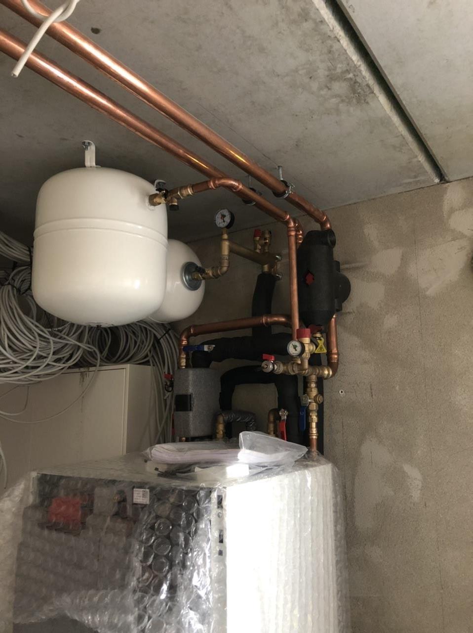

Die WP WP [Wärmepumpe] hat jetzt Strom. Morgen soll der Heizungsbauer kommen, den Power Knopf drücken und dafür 500€ nehmen, weil es eine IBN ist 🤪 Könnt ihr bitte einen Blick auf die Verrohrung werfen? Ist da irgendeine Todsünde dabei? Für mich sieht alles sauber und kompakt verarbeitet aus. Die Heizkreisrohre werden noch gedämmt.
2022/20220508186967.jpg
2022/20220508280016.jpg

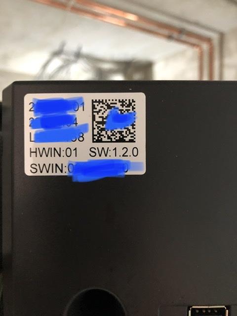

Ich habe den Code hier:
2022/20220511421238.jpg
Wenn ich den mit der App scanne kommt "ungültiger QR Code"

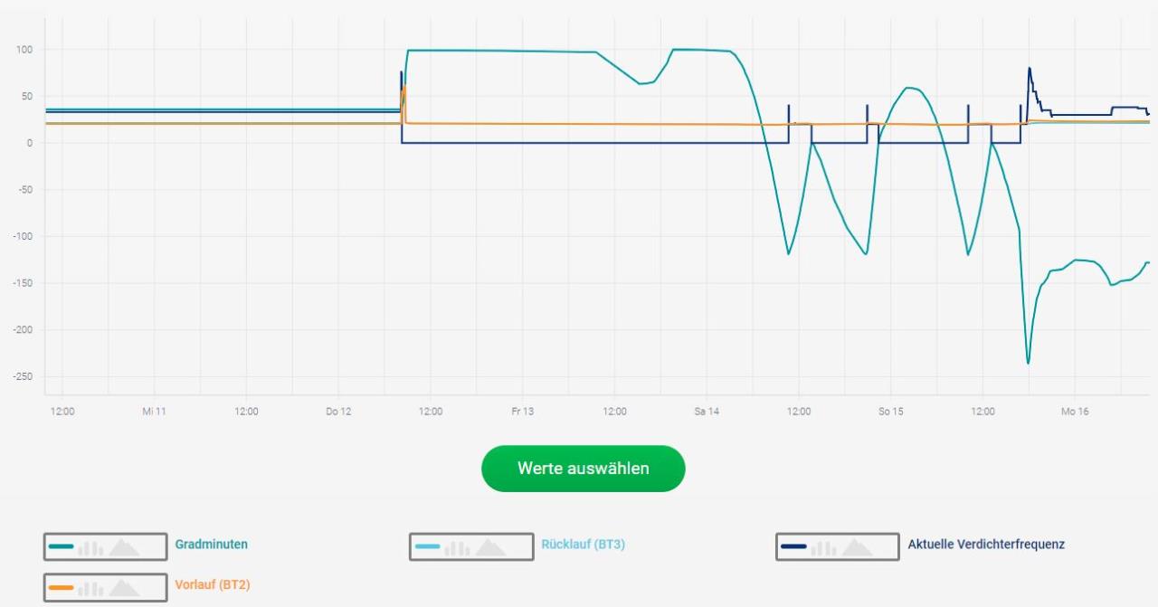

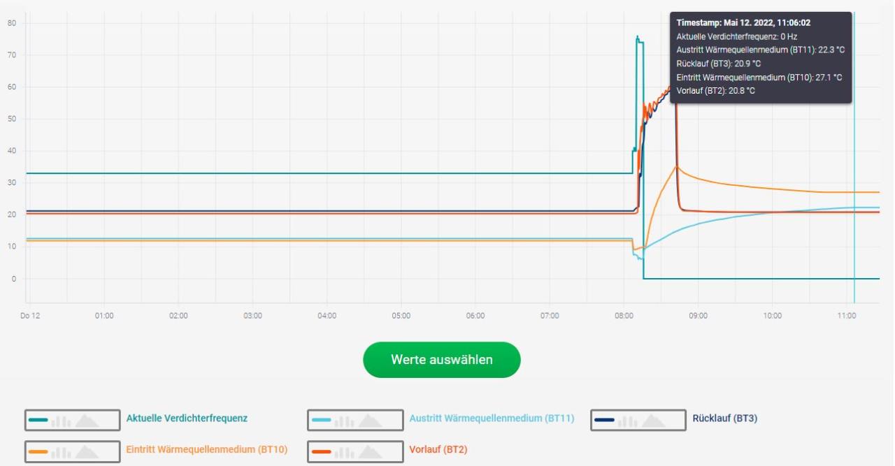

Hier ein Screenshot aus myUplink:
2022/20220512309119.jpg
Man sieht schön, wann ich die Brauchwasserbereitung abgeschalten habe. Was ich noch nicht verstehe ... warum habe ich Eintritt Wärmequellenmedium 27 °C. Das ist doch Sole-Ein oder?
  •  Tomlinz
12.5.2022  (#12)
Solange die Solepumpe läuft und die Sole von draussen reinpumpt, misst der Temperatursensor auch die tatsächliche Soletemperatur. Wenn die Pumpe nicht mehr läuft, bleibt die Sole stehen, erwärmt sich auf Lufttemperatur im Technikraum bzw. Temperatur im Gerät.

Okay, mit dem Datumswechsel hat es auch die "10 Tage 100%" der Quellenpumpe auslaufen lassen. Deshalb lief die nicht (und weil es schon warm ist im Haus).
Ich habe jetzt wieder WQ auf 100% gestellt um Luft zu lösen. Bodentrocknung läuft bei VL VL [Vorlauf]=20 und der Verdichter ruht, weil es über 20 Grad im Haus hat. Mal schauen was über Nacht passiert.
Sole liegt bei 9,3 Grad.
HU Pumpe läuft bei 30%, was mich irritiert. Ich dachte während der Bodentrocknung läuft die immer mit 100%. Oder gilt das nicht wenn der Verdichter aus ist?
Ich habe auch versucht alle Einstellungen aus Beckers Leitfaden zu tätigen. Er hat aber noch eine F Serie und andere Menüpunkte. Wo finde ich bei der S1255 "KT-Alarmeinst" ? Ist das 7.1.2.8 ? Das steht bei -8.
Zusatzheizung habe ich deaktiviert und für den Anfang alle Frequenzen >60 Hz gesperrt. Bei den aktuellen Temperaturen sollte das gut klappen. Ab Montag beginnt dann das eigentliche Ausheizen.
Komme ich mit dem Uplink auch irgendwie in Menü 7? Habe heute nach Registrierung der WP WP [Wärmepumpe] für 5 Jahre beide Premium Pakete erhalten.

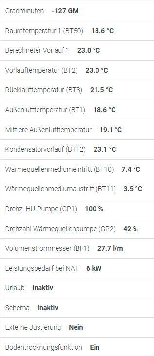

So Startschuss … die WP WP [Wärmepumpe] lief jetzt 5 Tage im Bodentrocknungsprogramm bei 20 Grad und 100% WQ. Der Verdichter war fast immer aus, weil es warm genug war im Haus. Ich glaube ich habe sogar passiv gekühlt.

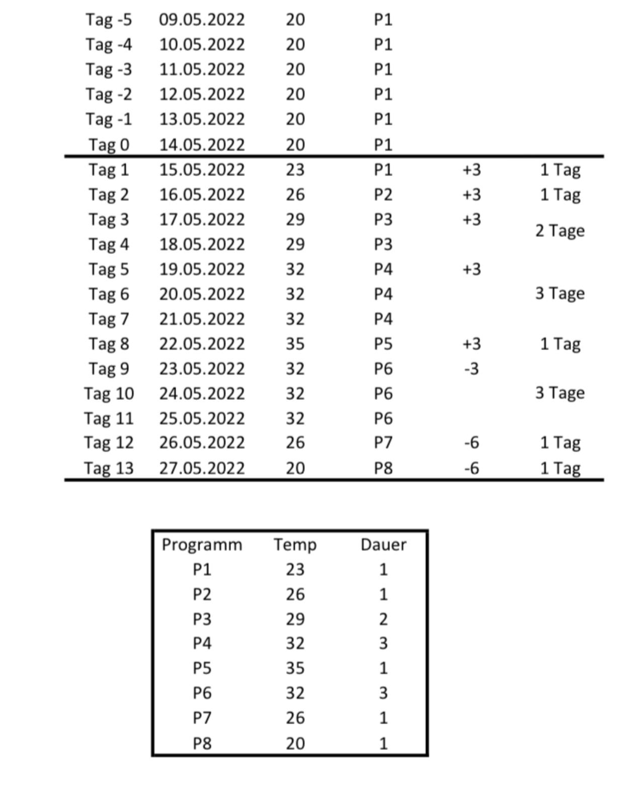

Heute habe ich das Ausheizprogramm angeschoben. So sieht der Plan aus:
2022/20220515746076.jpg
Die Sole geht mit 8/4 ins Rennen. Mal schauen wie sie sich entwickelt. WQ lass ich modulieren, Verdichter habe ich über 90Hz gesperrt, ZH ist aus. Mal schauen, ob ich damit die 32 schaffe. Mein Eindruck der letzten Tage ist, dass das Haus gut Sonne tankt und der schwere KS Stein die Wärme nur langsam über Nacht abgibt.

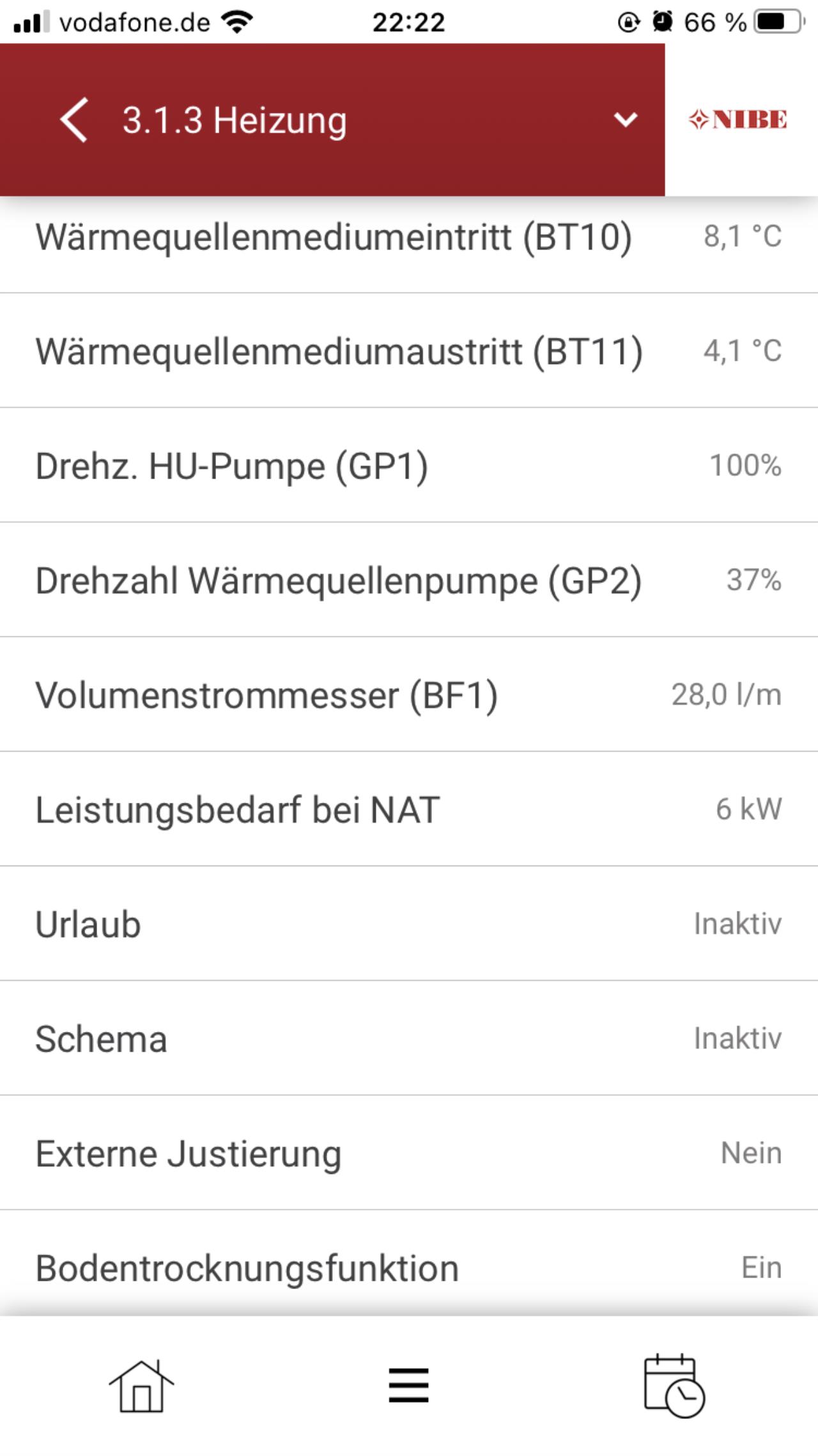

Hier die aktuellen Parameter:
2022/20220515284274.png
2022/20220515298861.png
Besonderheit, wir lassen eine feuchtigkeitsgesteuerte Lüftung laufen. Im AUL Rohr der KWL KWL [Kontrollierte Wohnraumlüftung] sitzt ein Lüfter, der 250 m^3/h schafft und im OG ist ein Fenster gekippt. Sobald draußen die absolute Feuchtigkeit geringer ist als drinnen, pustet der Lüfter ins Haus. Damit kühle ich natürlich etwas ab, aber das sollte nicht so viel ausmachen.
Ich werde berichten.

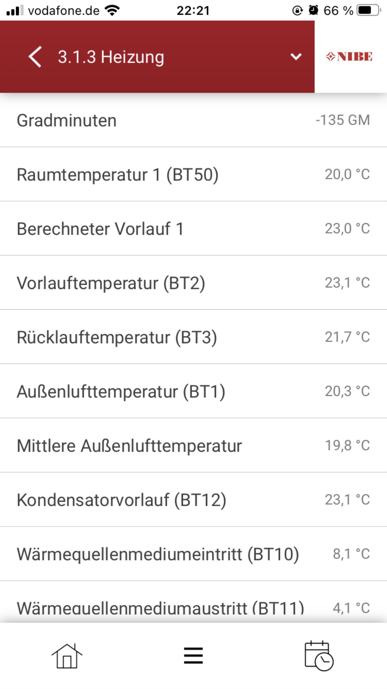

Ansonsten hat die Nibe den Sprung auf die 23 Grad locker geschafft:
2022/2022051665523.jpg
Die Sole geht noch nicht wirklich spürbar runter:

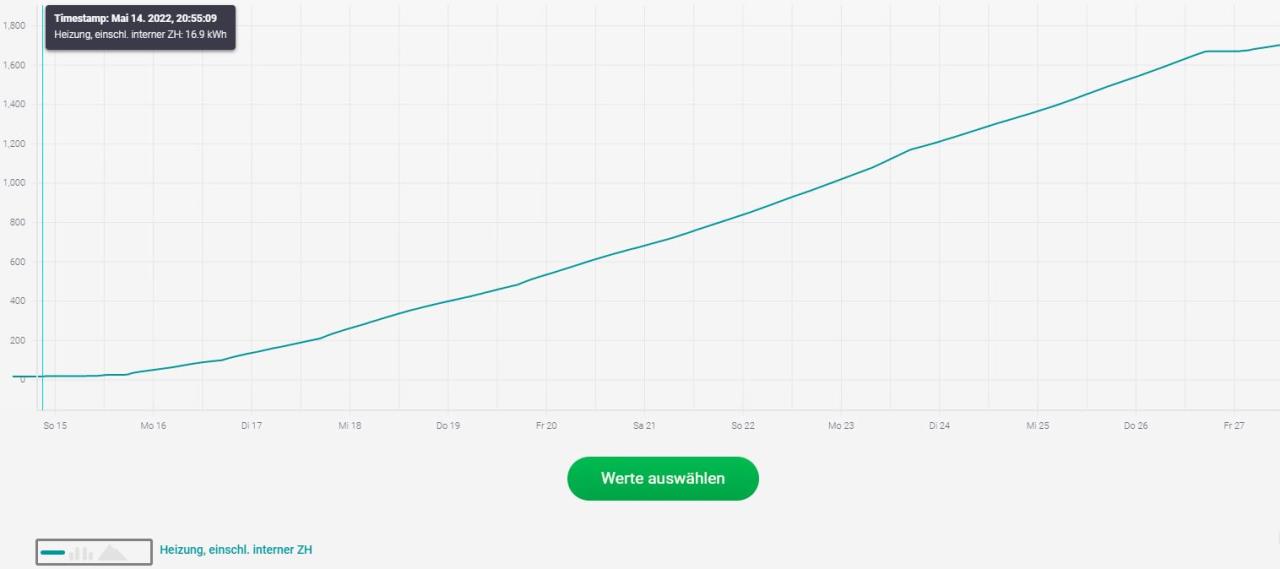

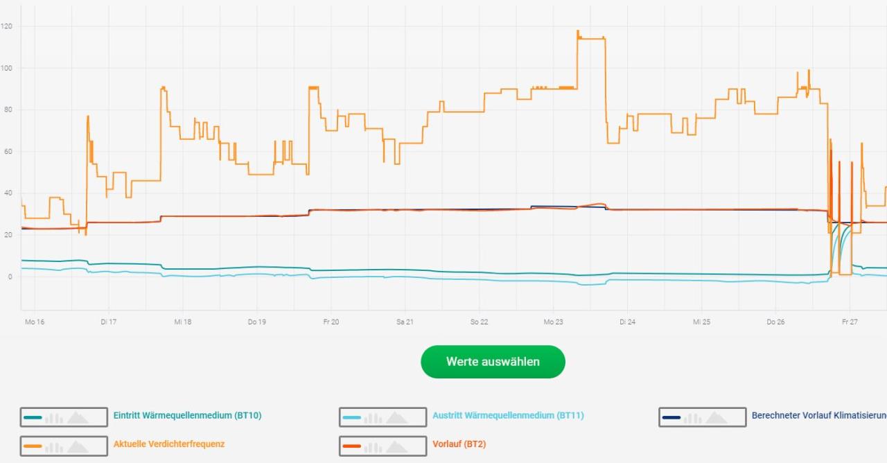

Seit Freitag betrachte ich das Funktionsausheizen als beendet. Gerade rechtzeitig vor den "kälteren" Tagen kam das Programm wieder bei der 26°C Stufe an und es wird nicht sinnlos Energie nach außen verheizt. Der Estrich ist noch nicht ganz trocken, das sehe ich schon mit dem Folientest. Ich warte jetzt ab, bis es draußen wieder wärmer wird und schiebe dann noch mal 5 Tage bei 32°C hinterher. Das Funktionsheizen hat jedoch seine Aufgabe erfüllt und es hat sich ein Spannungsriss im großen Wohnzimmer gebildet, leider nicht in unserer Scheinfuge sondern an anderer Stelle.
Hier eine kleine Historie:
2022/20220528232092.jpg
Bis VL VL [Vorlauf] 32 lief alles entspannt. Die ersten Tage VL VL [Vorlauf] 32 gingen auch noch und dann wurden die Nächte etwas kälter, sodass die WP WP [Wärmepumpe] schon fast dauerhaft mit 90 Hz arbeiten musste. Es ist schon krass, wie das fehlende WDVS WDVS [Wärmedämmverbundsystem] hier reinschlägt, wenn man mit Kalksandstein baut. Das Delta T war im Mittel meist so 10 Kelvin, aber wenn der Transmissionsverlust irgendwas zwischen 500-600 W/K beträgt, muss die Wärmepumpe arbeiten. Den VL VL [Vorlauf] 34 Sprung hat die WP WP [Wärmepumpe] dann nicht mehr mit 90 Hz geschafft und ich habe die letzten 8 h auf 120 Hz freigegeben. Das hat die WP WP [Wärmepumpe] auch gleich zum Aufholen genutzt und ist teilweise mit >35 Grad in den Estrich gefahren. Danach ging es noch mal 3 Tage bei VL VL [Vorlauf] 32 und das konnte ganz gut gehalten werden.
Hier mal der Wärmebedarf:
2022/20220528280417.jpg
In den paar Tagen habe ich 1700 kWh aus der Erde gezogen und das Ende Mai, wenn es tagsüber teilweise schon 30 Grad hatte. Das unterstreicht noch mal, wieviel Energie hier verpulvert wird.
Den ganz aktuellen Stromverbrauch habe ich heute nicht notiert. Gestern waren es 337 kWh Strom bei 1694 kWh Wärme, macht eine AZ von 5,0. Wie würdet ihr diese AZ einschätzen? Für mein Gefühl ist das okay, weil die HUP permanent auf 100% läuft und auch die WQP sehr viel bei nahe 100% war.

mampfgnom schrieb: und dann wurden die Nächte etwas kälter, sodass die WP WP [Wärmepumpe] schon fast dauerhaft mit 90 Hz arbeiten musste.
war das vom 21. auf den 22. ?
mampfgnom schrieb: Es ist schon krass, wie das fehlende WDVS WDVS [Wärmedämmverbundsystem] hier reinschlägt, wenn man mit Kalksandstein baut.

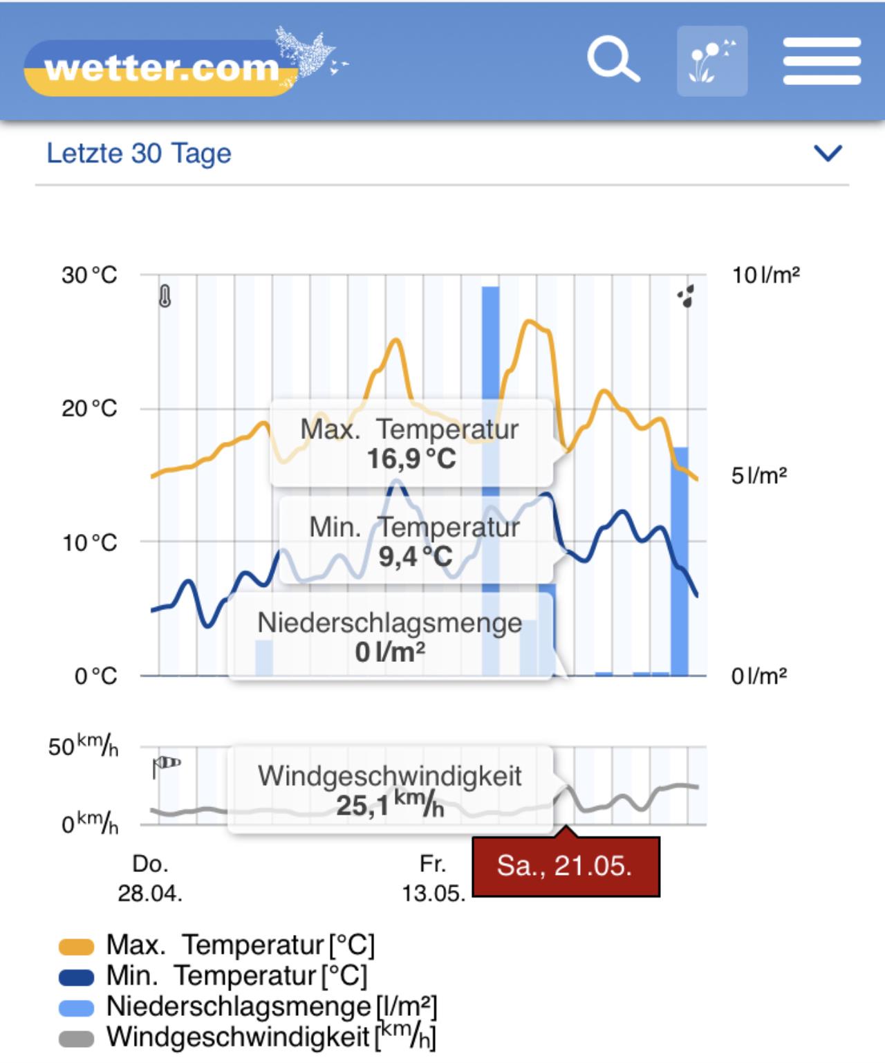

dyarne schrieb: war das vom 21. auf den 22. ?
Du meinst, weil die Frequenz da hoch geht? Tatsächlich ging die Außentemperatur schon einen Tag eher runter. Ich denke aber das Haus war von den heißen Tagen zuvor noch aufgeladen.
2022/20220528719269.jpg

dyarne schrieb: da wär die außentemperatur noch interessant um die kurven vollständig lesen zu können.
Wie gesagt hängt der BT1 noch im Haus. In dem Screenshot von Wetter.Com sieht man den Vermauf etwas.

mampfgnom schrieb: Tatsächlich ging die Außentemperatur schon einen Tag eher runter. Ich denke aber das Haus war von den heißen Tagen zuvor noch aufgeladen.

mampfgnom schrieb: Wie gesagt hängt der BT1 noch im Haus.
jetzt hab ichs überrissen...
man sieht in deiner grafik wunderschön wie in den nächten 20/21 und 21/22 der vl nur gaaaanz leicht vom vl-berechnet zurückbleibt und die maschine schön raufdreht um gegenzuhalten...
