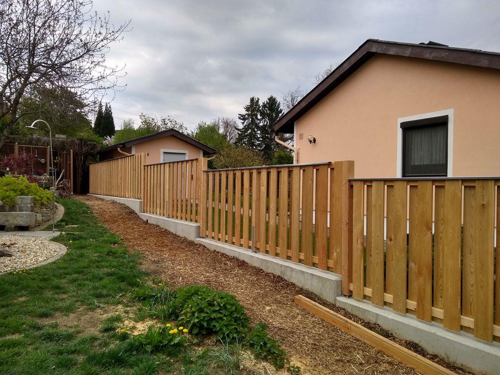

Auf jeden Fall höher.

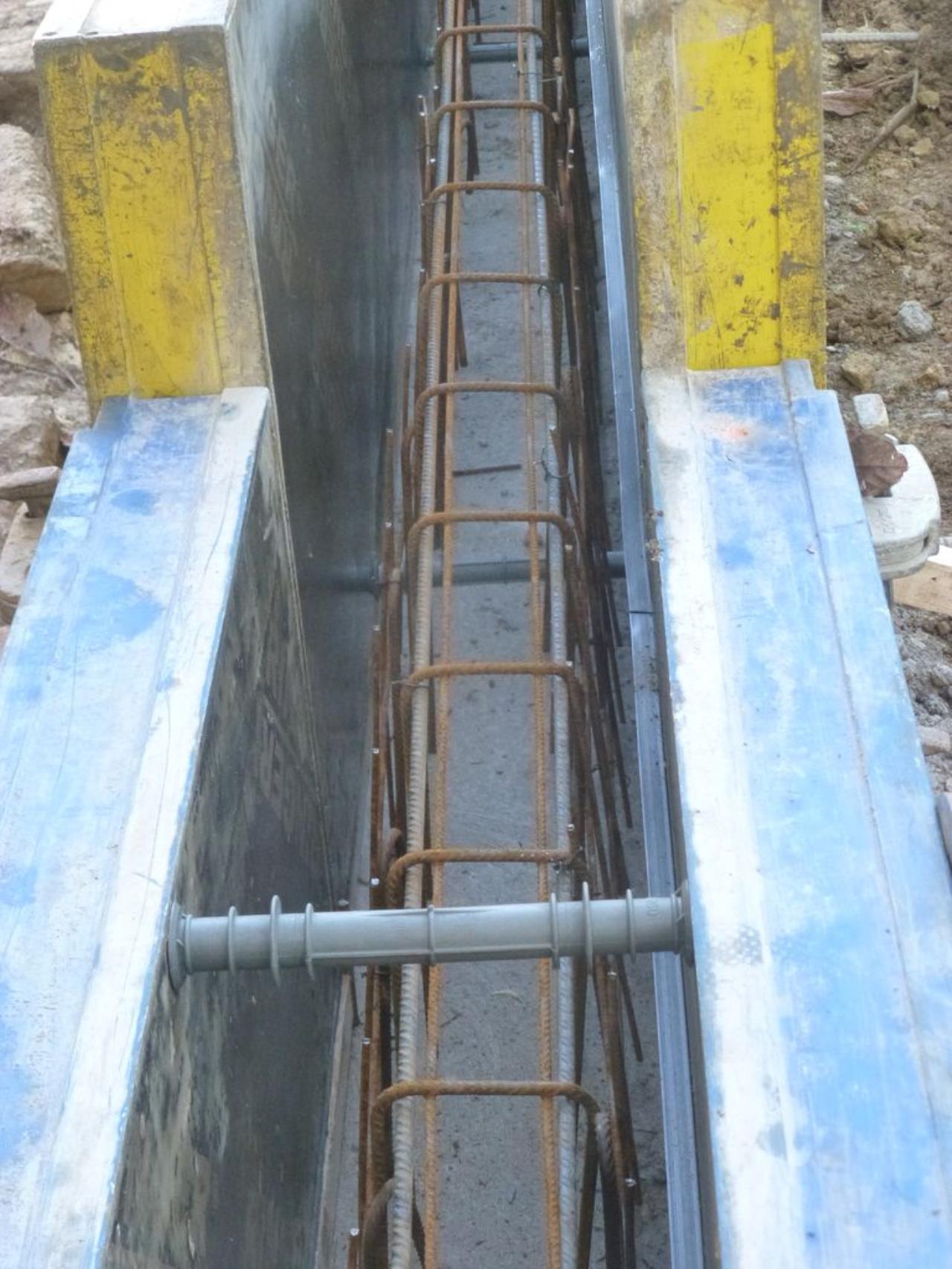

Bei mir wars ein selbstverdichtender und nur matten drin
2022/20220502102386.jpg

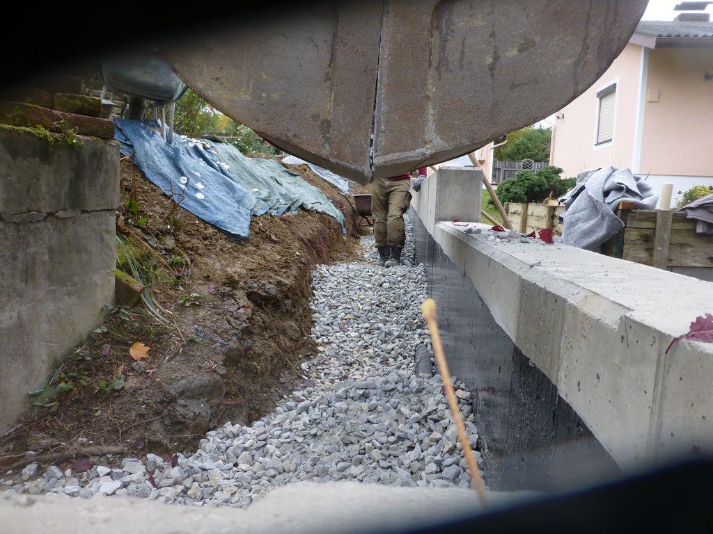

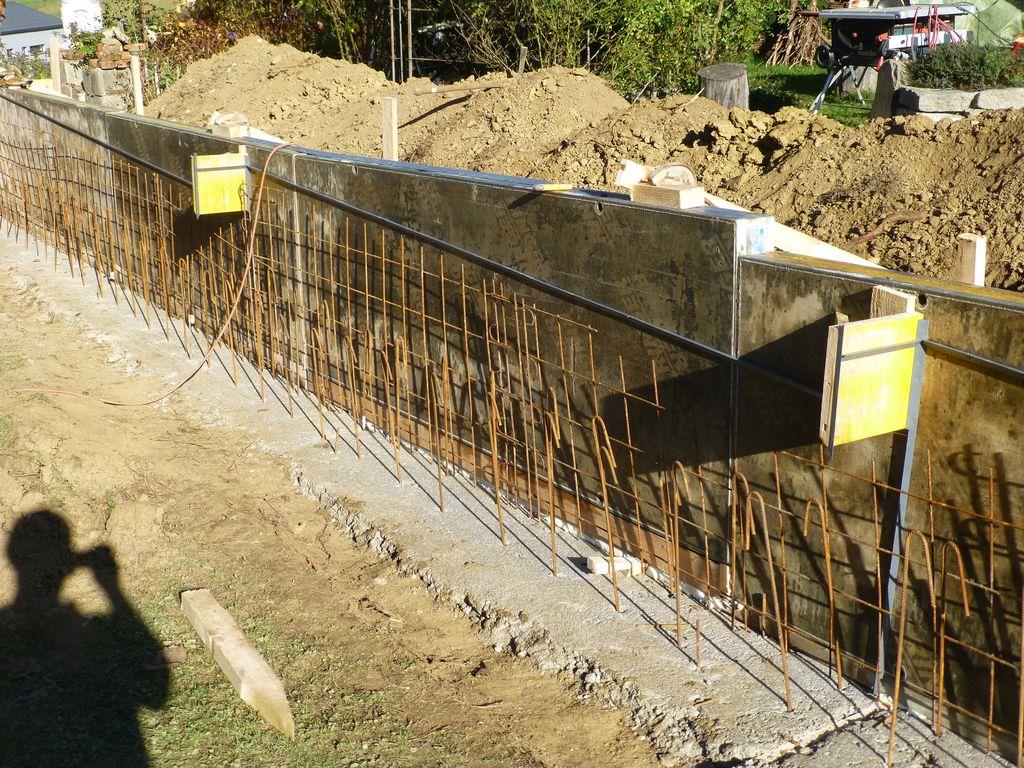

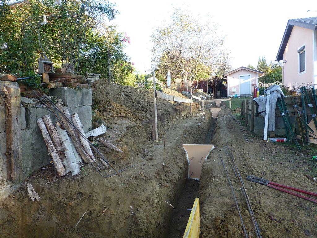

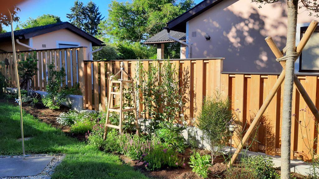

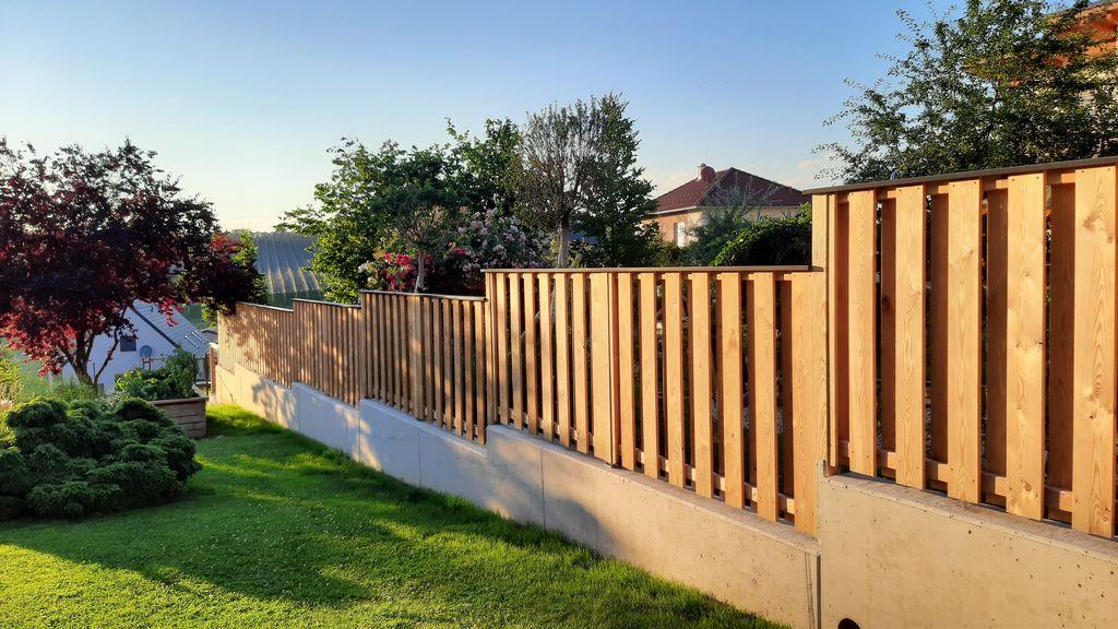

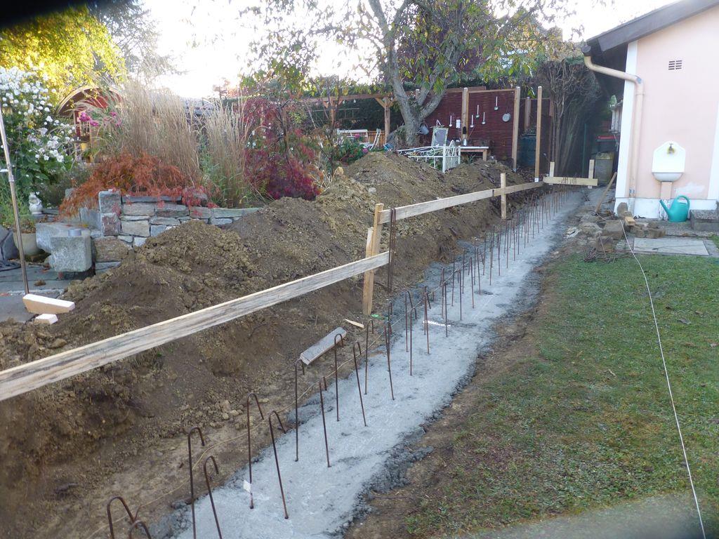

Folgend ein paar Fotos unseres Zaunprojektes:
2022/20220515488144.jpg
2022/20220515838038.jpg
2022/20220515231452.jpg
2022/20220515574658.jpg
2022/20220515860387.jpg
2022/20220515330144.jpg
2022/20220515598201.jpg
2022/20220515423598.jpg

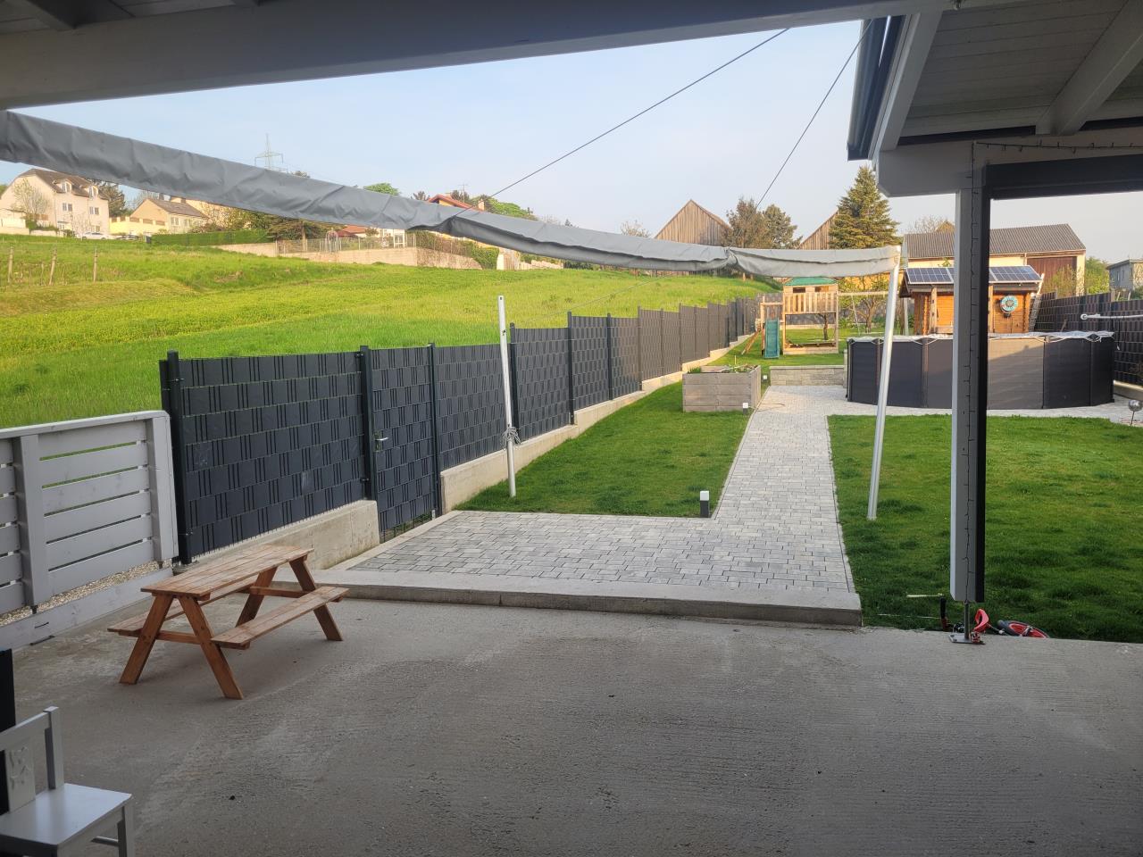

Unsere Sichtbetoneinfriedung ist ca. 20 cm höher als der Rasen. Auf der Straße sieht man ca. 80cm der Einfriedung. Darauf ebenfalls Doppelstabmatten montiert.
Für uns wars beim Anplanieren einfacher, dass die Einfriedung ein wenig höher war, aber das ist nur meine persönliche Empfindung 😉

Saprfux schrieb: Dehnungsfuge wo ein Gummiteil
Das ist bei uns eine XPS-Platte

Saprfux schrieb: Habe gesehen mache haben ca. alle 5m eine Dehnungsfuge wo ein Gummiteil ein betoniert ist und andere eine Art Sollbruchstelle mit senkrechten Dreiecksleisten. Wie habt ihr es gemacht?
Im Fundament wurden XPS Platten benützt und beim Sockel mit den Dreiecksleisten. Sockel ist auch überall bei den Sollbruchstellen mit den Dreiecksleisten gerissen, bei einer Sollbruchstelle haben sie sich ein bisschen ungeschickt angestellt, weil sie wirklich alle 5m eine gemacht haben, deshalb habe ich jetzt eine 1 m neben der Gartentür anstatt diese mittig zu setzten, wo jetzt auch ein Riss ist.

Zur Bewährung: Reicht es wenn ich einen Korb aus Eisenmatten baslte? oder die aufwendigere Variante wie es @altenberg am Foto hat?
