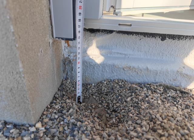

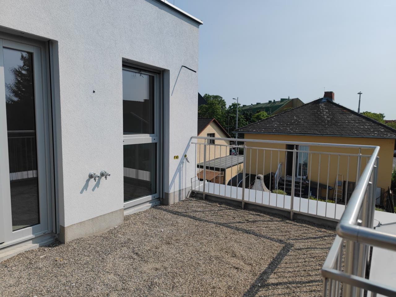

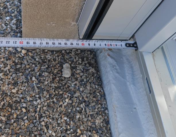

Ich gehe davon aus, dass der Bauleiter nicht auf den Gedanken gekommen ist, sich Gedanken über Lochgröße der Kiesfangleiste und Splittkörnung zu machen. Es gab vor kurzem Mal eine Diskussion über die Anbringungsposition der Kiesfangleiste... Es handelt sich um diese Terrasse. Gott-sei-Dank hat der Bauleiter eingesehen, dass die Kiesfangleiste "falsch" positioniert ist und sie an den Rand der Terrasse versetzt.
@­koeni62
2022/20220429699907.jpg
Ich hab ein Foto angehängt. Zwischenzeitlich sind alle Platten bereits verlegt, hab nur keine Fotos mehr gemacht. Das Wasser könnte doch das Rigol füllen und durch die Hebeschiebetüre rein ins HauHa oder hab ich da zu viel Phantasie und dass kann niemals geschehen, weil ein Gefälle vorhanden ist? Die Abdichtung unter dem Bauvlies hat 2% und die Platten selbst 1% Gefälle.
