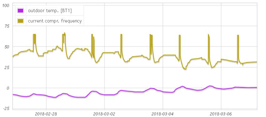

die auslegungsheizlast hast du nur 1-3% der heizzeit. 80-90% der heizzeit liegst du unter der halben auslegungsheizlast, das heißt im regelfall stehen 50% der wp-leistung als reserve fürs warmwasser zur verfügung. benötigen tust du nur einen bruchteil davon...
2022/20220506868695.png
hier siehst du eine woche eines typischen efh mit 4 personen. die schmale nadel jeden tag ist der ww-takt...
darum rechnen die meisten haustechnikplaner am puls der zeit keine ww-zuschläge mehr bei der heizlast wenn von der ohnehin zu hohen normheizlast ausgegangen wird...

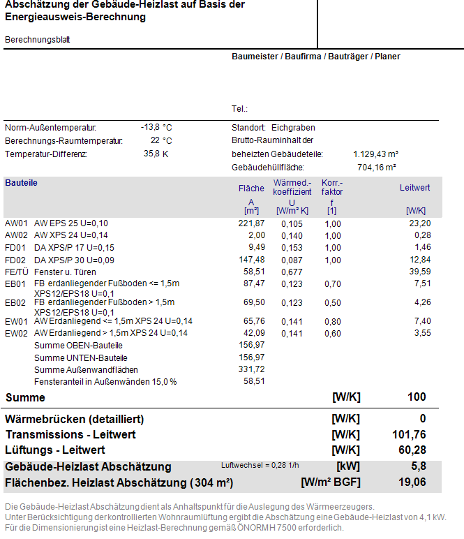

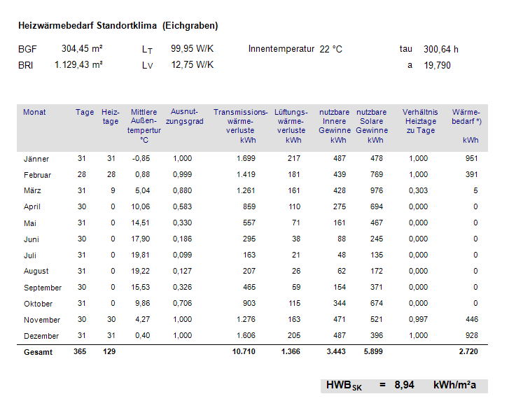

Hier Mal ein Beispiel von meinem Haus.
2022/20220507777115.png
Die durchschnittliche Außentemperatur im Jänner liegt bei -0,85°C gemäß Energieauweis. Die durchnittliche Heizleistung würde dabei 951kWh/(31*24h)=1,28 kW betragen. Die Normaußentemperatur liegt aber bei -13,8°C.
2022/20220507811754.png
Die Heizlast würde bei mir bei Normaußentemperatur bei 4,1 kW liegen, da sind die inneren und solaren Gewinne nicht berücksichtigt. Die inneren Gewinne liegen bei mir bei 250 Watt, somit würde die Heizlast bei 3,85 kW liegen. Anererseits ist meine Raumtemperatur höher (23°C statt der 22°C), somit gleicht sich das wieder aus. Der jährliche Heizwärmebedarf würde im übrigen bei 2720 kWh/a liegen, also in etwa ein 1/8 von dir. Somit wirst du mit den 5 kW nicht auskommen.

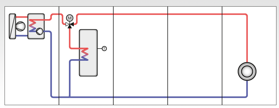

Rechne eher mit 1,5-2 Stunden, die Tauschfläche des WW WW [Warmwasser]-Speichers ist eher gering und für eine Leistung von 7-8 kW müssten wir die Vorlauftemperatur stark anheben, das ist halt nicht sehr effizient.
Jojo72 schrieb: Wie sieht bei euch eigentlich die Einbindung des WW WW [Warmwasser]-Speichers in die Hydraulik ohne Heizungspuffer aus? Kann mir jemand da eine Skizze posten?
Einfach ein 3-Wege-Ventil rein und fertig.

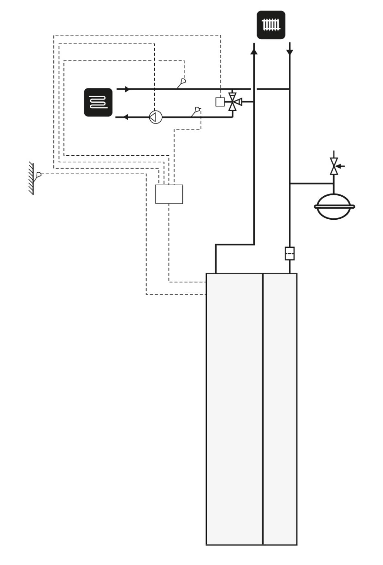

Wie funkt so etwas bei Heizkörper und FBH FBH [Fußbodenheizung] wenn die Vorlauftemp der Heizungen schon ein dT von 5-8 C haben?
7.5.2022  (#11)
du meinst mischbetrieb?
das kommt darauf an, da gibt es keine universellen antworten.
man kann heizkörper mit highflow mit 3-5K spreizung betreiben, aber keine flächenheizungen mit lowflow mit 10-20K spreizung
man kann die heizkörper seriell vor die flächenheizung schalten - wenn die randbedingungen paßen...
man kann die heizkörper parallel zu den flächenheizungen schalten - wenn die randbedingungen paßen...
was fast immer geht ist eine gleitend/gemischte hydraulik,
-> heizkörper gleitend direkt nach heizkurve,
-> die flächenheizung wird per beimisch- oder einspritzschaltung rausgemischt...
aus dem planungshandbuch eines wp-herstellers...

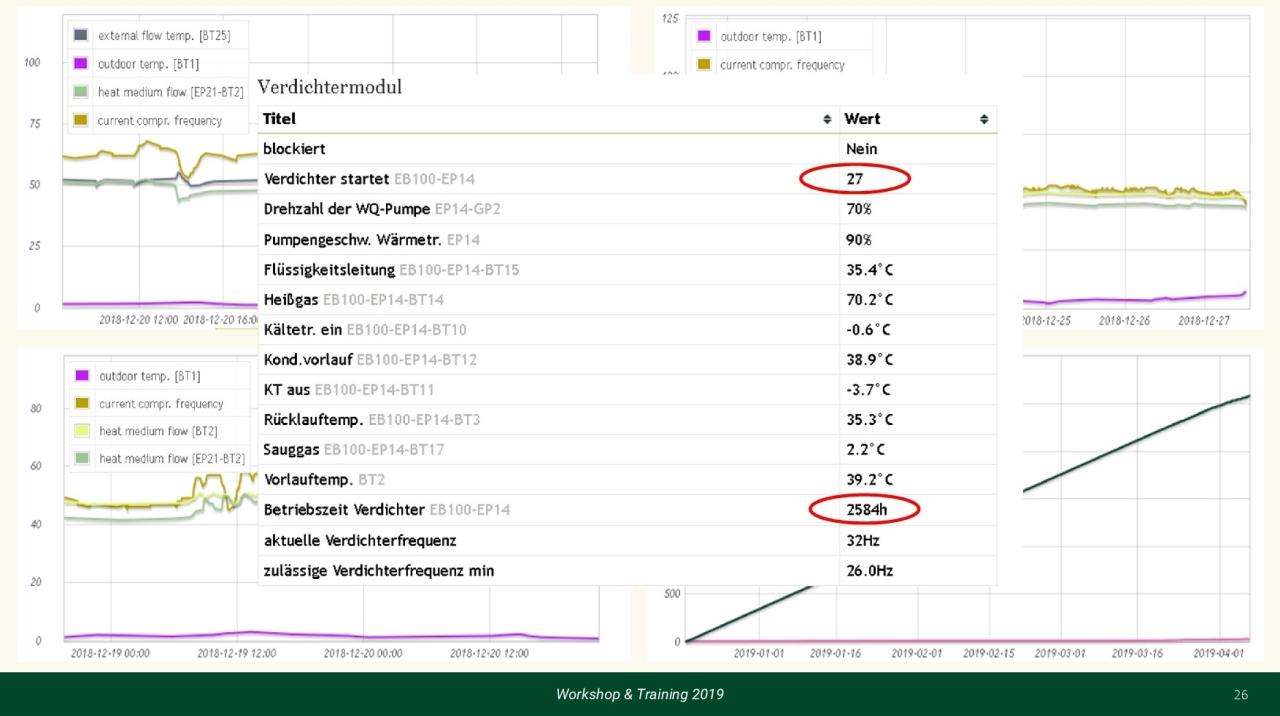

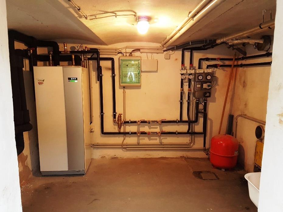

8.5.2022  (#19)
Jojo72 schrieb: Dazu ein paar mehr Details wären sehr hilfreich. JAZ >5 mit einem on/off Gerät ohne Puffer finde ich sensationell. Wie groß ist das Haus? Wo steht es (klimatische Bedingungen, NAT)? Welcher Wärmebedarf/Heizlast? Welche Wärmepumpe ist im Einsatz?
elternhaus von 1970
330m² in 2 wohneinheiten
saniert auf neubaustandard (fenster, wdvs, zwischensparrendämmung)
kalter standort (-16°)
~8,5kw normheizlast
fette 160m sonde
12.-14.ooo kwh wärmebedarf
~ 2.3ookwh strombedarf
die letzten jahre dank stundenvariablem tarif und sektorkopplung/strompreisautomatik typisch ~€ 300,- jahreskosten für heizung & warmwasser
heuer wirds mehr ... emoji
die bohrung hat mit € 11.000,- inkl 2009 soviel gekostet wie 2,5-mal den öltank füllen. mittlerweile wäre das spürbar weniger...
2022/20220508804.jpg
2022/20220508681434.jpg
2022/20220508453104.jpg

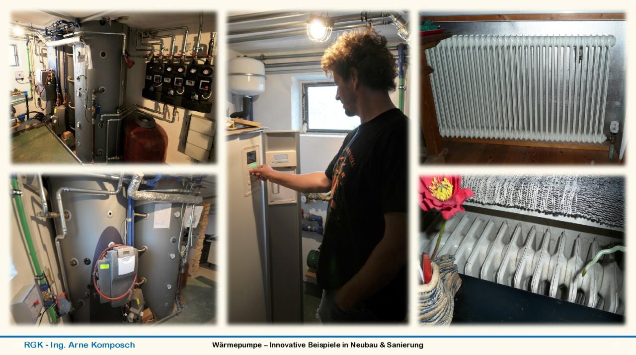

8.5.2022  (#20)
Jojo72 schrieb: Eine der Schwierigkeiten ist im Augenblick, einen Heizungsbauer zu finden, der Zeit hat und noch dazu bereit ist, sich auf meine aus seiner Sicht unsinnigen Vorstellungen einzulassen. Oder noch besser: der diese sogar unterstützt, weil er das System WP WP [Wärmepumpe] verstanden hat. Das wäre natürlich das Optimum.
DAS ist ein typisches problem...
einen kesselinstallateur erkennst du daran daß er bei wp im zweifel einen puffer einbaut
einen wp-installateur erkennst du daran daß er bei wp im zweifel keien puffer einbaut...
2022/20220508786356.jpg
heizkörper, einrohr hydraulik, gleitend/gemischt direkt.
der untere kreis ist offen, der obere zeitweise im absenkbetrieb.
start-/laufzeitverhältnis ...
2022/20220508167982.jpg
