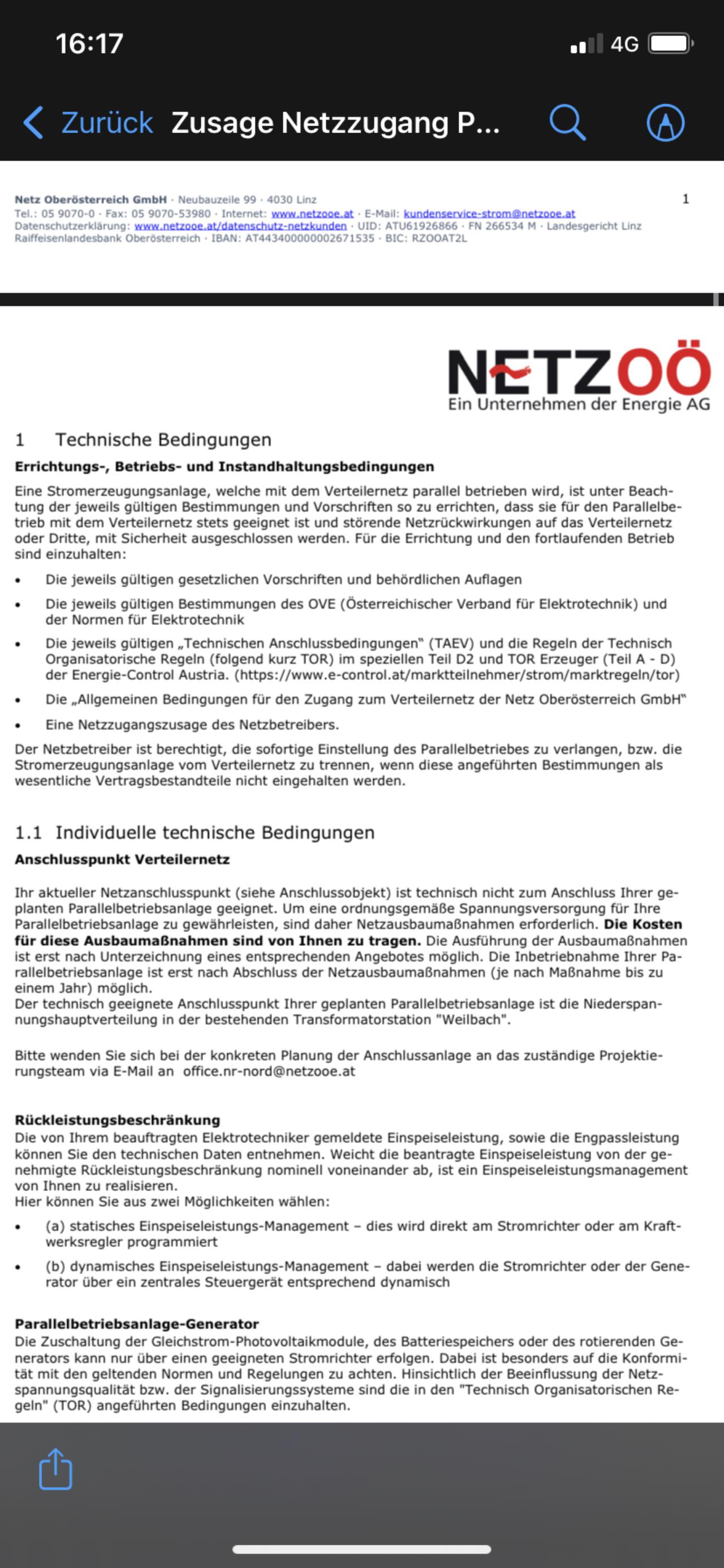

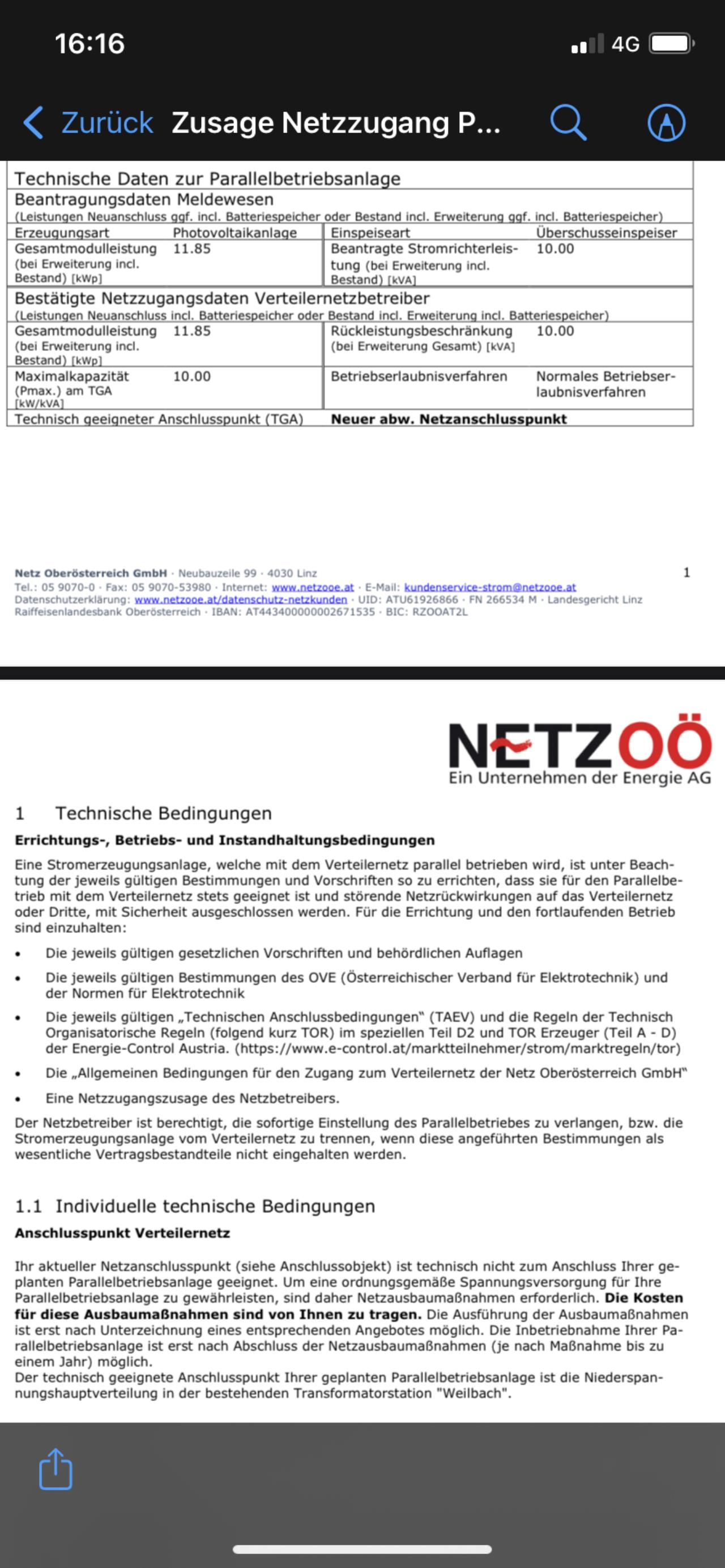

Hallo zusammen, kann mir jemand erklären was hiermit(Bilder) gemeint ist?
Geplant ist die PV auf meine Dach, Neubau, eingezogen vor 1 Jahr.
Wir teilen uns den Stromkasten der Energie AG mit meinen Schwiegereltern, welche auch angefragt haben und die keinen neuen Netzanschlusspunkt benötigen. Mit der selben größe der Anlage.
Danke vorab, LG Andreas

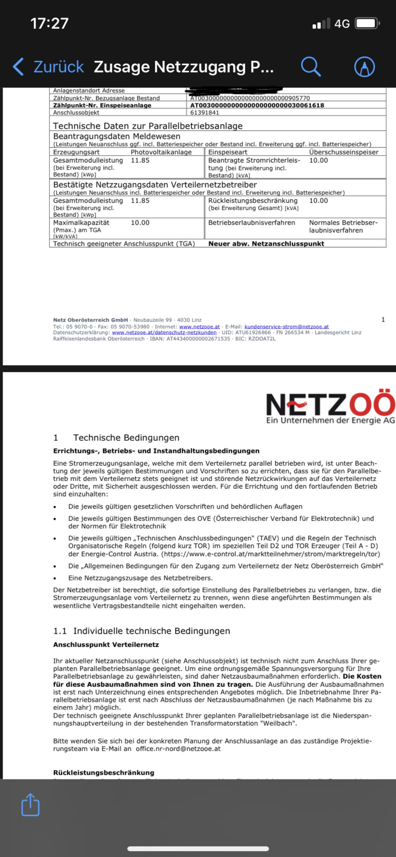

  •  kasandi
25.4.2022  (#4)
Ja einen Extra Zählpunkt.
Aber müsste der dann nicht auch bei den schwieges erforderlich sein?
2022/2022042528608.jpg
Ich verstehe den Pkt. 1.1 jedoch eher als Stromleitungs/Trafo Thema?

  •  Muecke
25.4.2022  (#6)
Sehe ich das richtig das es dir nicht um den Zählpunkt sondern um den (TGA) geht:
 Technisch geeigneter Anschlusspunkt (TGA):     neuer abw. Netzanschlusspunkt
und bei den Schwieges stand:
Technisch geeigneter Anschlusspunkt (TGA):     bestehender Netzanschlusspunkt
  •  kasandi
25.4.2022  (#7)
Ja genau TGA steht da, liest sich so das es um den geht.
Was ist das? Bzw. warum kann er für sie passen und für mich nicht, obwohl derselbe?
