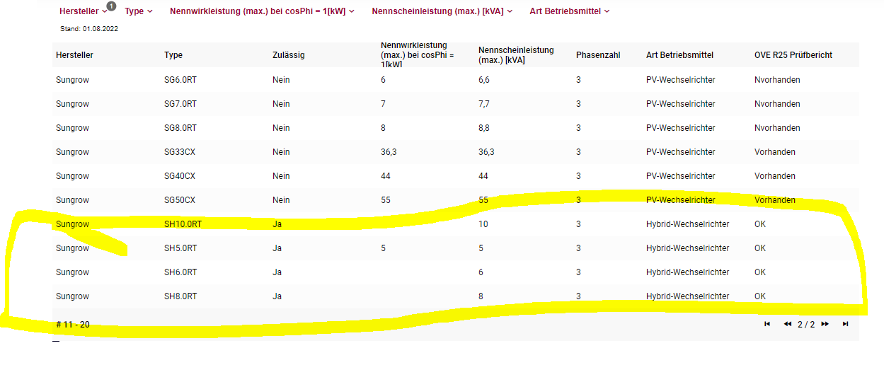

Update zu Sungrow
2022/20220802672827.png

1.11.2022  (#34)
Ist nun doch wieder befristet... wie soll man da noch was planen können?
1.11.2022  (#35)
Ja mit sungrow kannst net planen. I versteh aber net die Problematik, warums die net schaffn und warum nur befristet

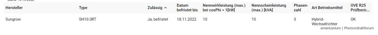

Hab ihn heute ins Meldewesen klopfen lassen .... mal sehen :)
2022/20221102141069.png
