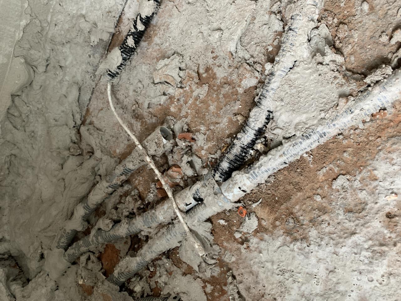

Hallo an alle!
Kann mir BITTE jemand sagen oder erklären, wann die Verkabelung der Elektrik abgeschlossen wird.
Bei uns (Neubau) wurden die Verkabelungen der Elektrik vor Putzarbeit bereits gemacht bwz. zusammengeschlossen. Jetzt alle die Arbeit auf Baustellen haben, laufen auf die Leitungen die durch und quer im Haus liegen. Auf mehrere Stellen sind die Zusammenführungen bereits beschädigt und liegt jede Menge Zement, Dreck drauf. Teilweise sieht man nicht mehr wie die Kabel ausschauen.
Was sollen wir machen, wenn der Bauleiter gerade seine Ausbildung macht und keine Ahnung von alles hat (ein Generalunternehmen aus Ö NIE mit 40 Erfahrung).
Dankeschön!!

mach mal Fotos davon bitte, damit man sich etwas mehr vorstellen kann

Jetzt ists eh schon danach. Am Foto sieht man nur einen herrenlosen Schlauch/Muffe und Kabel. Bissl ärgerlich, aber jetzt nix besonderes wenn die Putzer drüberstolpern
Ihr zeigt das einfach dem GU/Elektriker und die sollen sich drum kümmern dass nachher auch die Schalter und Dosen funktionieren bzw. überall Kabel drin sind und keines gerissen ist.
