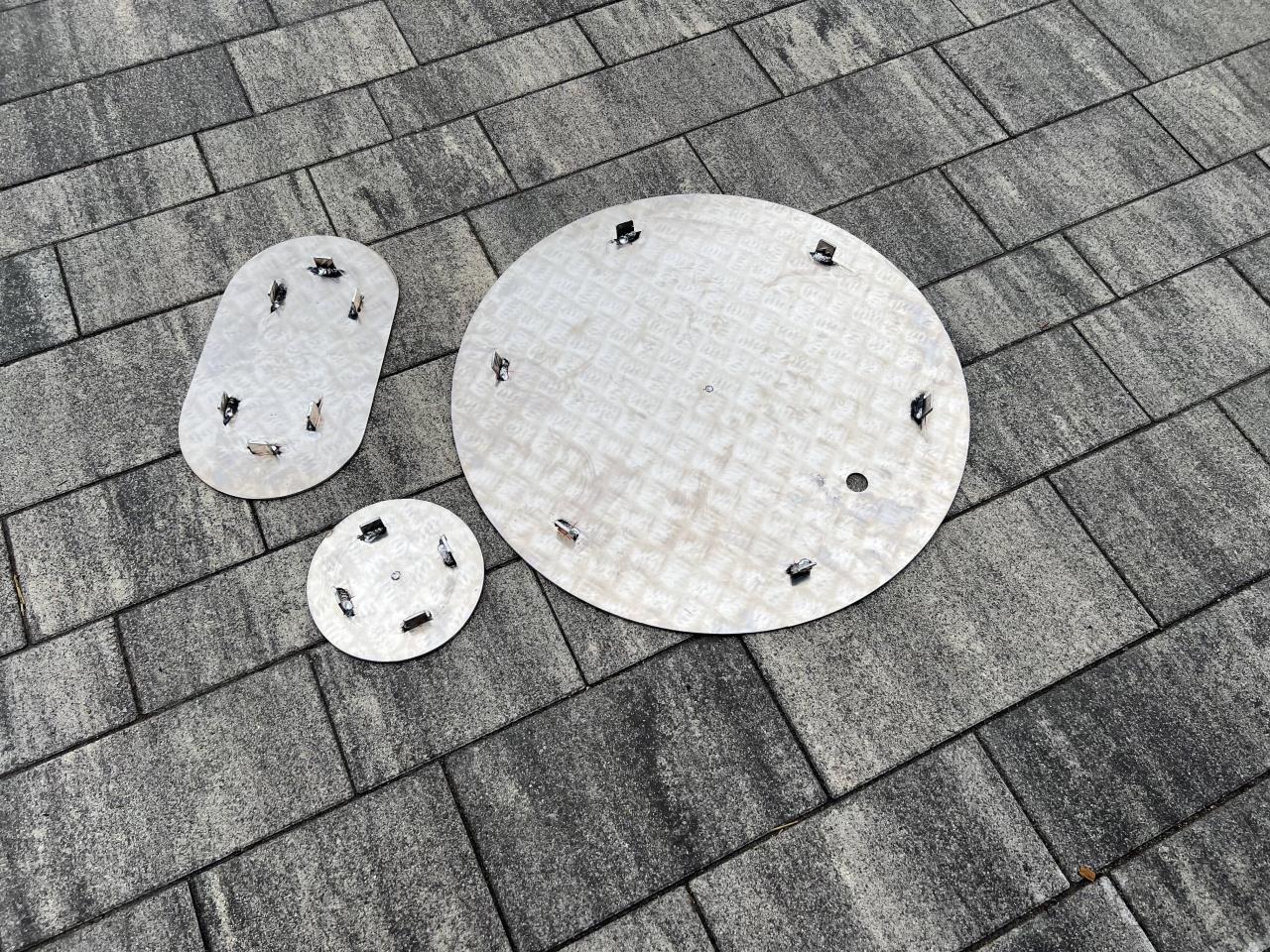

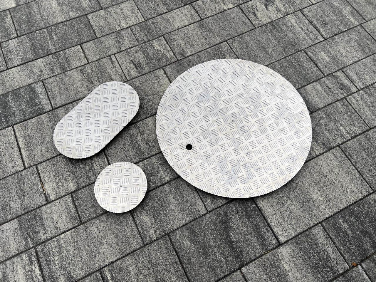

Ich habe mir drei Abdeckungen für eine Regenwasser-Zisterne und zwei Spülhochzüge der Drainage ums Haus aus 5mm starkem Alu-Riffelblech anfertigen lassen. Diese haben folgende Größen:
 • 75cm Durchmesser (rund)
 • 23cm Durchmesser (rund)
 • 47x26cm (oval)
Alle drei Teile haben auf der Unterseite noch ca. 3cm lange "Nasen", die ein Verrutschen der Abdeckungen verhindern sollen.
