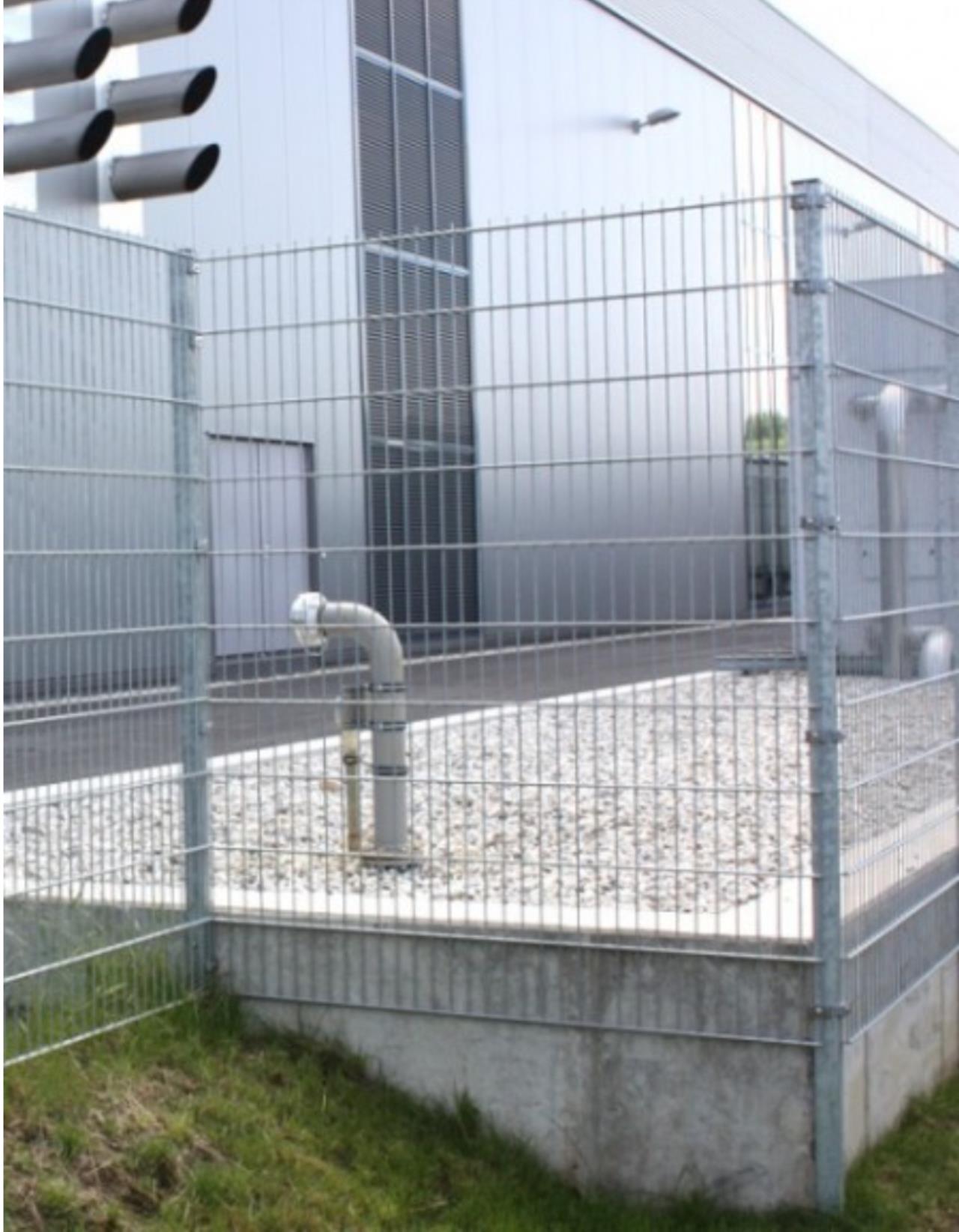

erst nach der Montage (selbst durchgeführt) ist mir aufgefallen dass der Stabmattenzaun falsch  (?) montiert ist, sie auf diesem Bild - Bild ist btw btw [by the way, übrigens]. von einem Verkäufer, nicht mein Zaun und interessant dass es da so gezeigt wird. Passt das ev. doch auch so?
2022/20220421841297.png
Die Spiezen zeigen jedenfalls nach oben. Der Zaun ist aber zugeschnitten auf die Schräge der Stützmauer d.h. die einzelnen Elemente kann man nicht einfach umdrehen.
Jetzt frage ich mich: Ist das ein Problem bezüglich Abnahme d.h. wird es als gefährlich eingestuft? Falls man in den Zaun "hineinfällt" wäre es natürlch besser, wenn die Spitzen nach unten zeigen.
Eine aufwändige Möglichkeit wäre, jeden einzelnen Stab azuschneiden, Spitzen sind ja nur ca. 3cm. 1. Frage: womit: Flex od. Zange? Ich befürchte dass bei beiden Varianten der Abschluss oben scharf sein wird und zu Verletzungen führen kann, wenn man sich dort anhält.

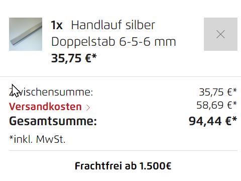

  •  querty
22.4.2022  (#18)
Danke für die zahlreichen Rückmeldungen!
Der Handlauf ist eine sehr gute Idee - das werde ich wohl machen.
Wie geschrieben: Der Zaun wurde "selbst" montiert und leider zu spät bemerkt dass man diesen wohl hätte umdrehen sollen. Zu spät heißt: Zu dem Zeitpunk war der Zaun bereits schräg zugeschnitten.
Hab mir den Handlauf genauer angesehen, ich hoffe das ist nich so, dass dieser so breit ist, dass er dann nur an der Seite ohne Spitzen hält - dort sind als Abschluss ja auch 2 horizontale Stäbe d.h. der Zaun ist dort natürlich dicker also dort wo nur die Spitzen sind.
Werde da wohl mal 1 Stk. zum ausprobieren bestellen müssen.
...oder auch nicht:
2022/20220422693271.png
