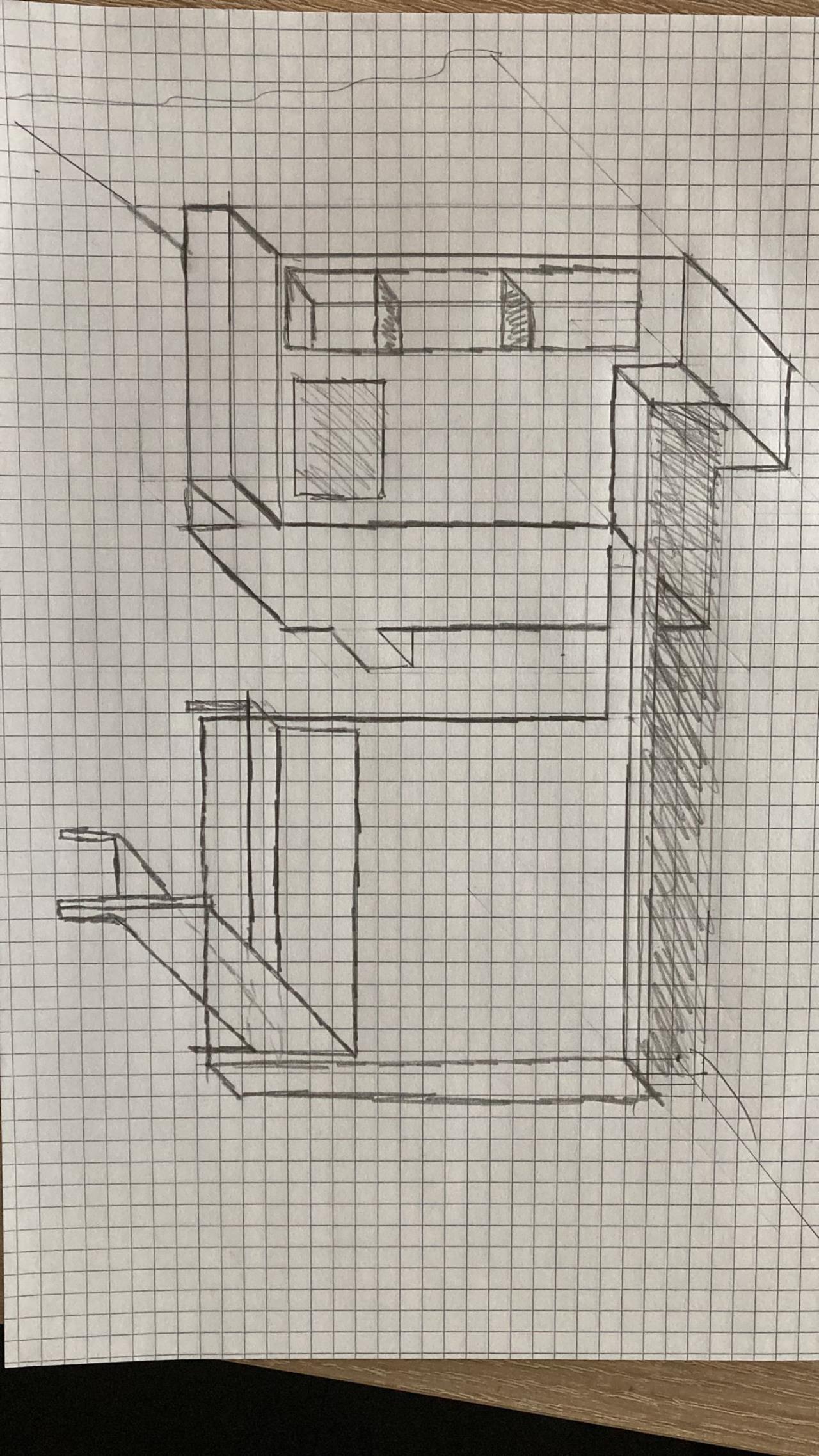

Wir sind mit unserer Hausplanung zu 95% fertig kann man sagen aber es geht uns ein Detail ab und zwar, die Abtrennung von Esszimmer zu Wohnzimmer.
Unser erster Gedanke ist das ein Kamin als Raumteiler dienen soll. Es soll kein offener Wohnbereich werden sondern sollte mit einer Schiebetür abtrennbar sein.
Ich habe versucht es hier mal zeichnerisch darzustellen:
In der Wand soll eine Schiebetür verschwinden...
2022/20220411568991.jpg
Habt jemand von euch etwas ähnliches schon, würde mich um Inspirationen freuen. Bzw Feedback meiner Idee?

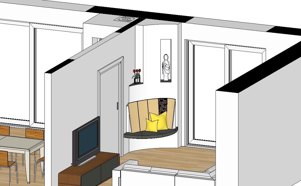

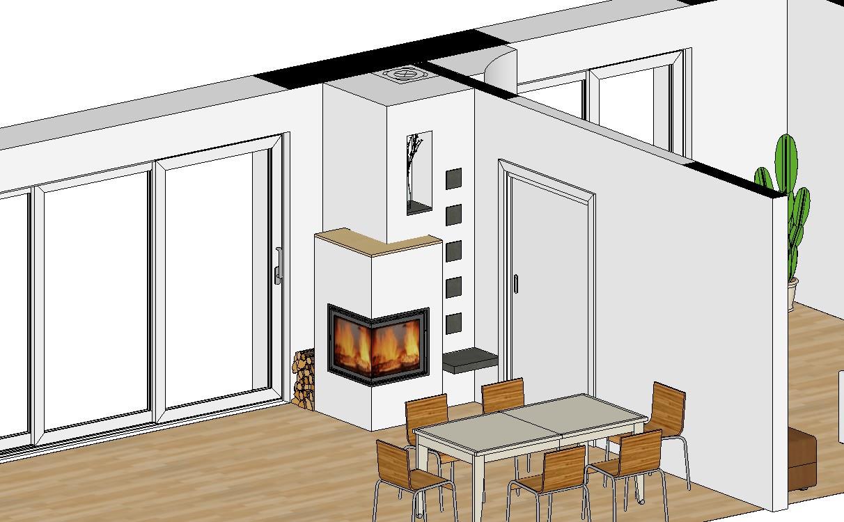

wir haben fast genau so eine Variante bei uns gebaut vor 2 Jahren. Wo du die Sizbank hast ist bei uns die 1,4er Schiebetür versteckt. wo du den Kamin hast in der Skizze ist unser Kachelofen mit küchenseitig dem Brennraum und wohnzimmerseitig der Sitzbank.
Bild aus der Planung unten > ist im Grunde genauso geworden dann. nur die Schiebetüre ist größer.

Danke für deine Bilder. Ja unsere Ausführungen sind sehr ähnlich.

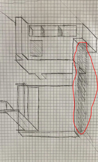

Hast du in Betracht gezogen ob du auch eine obere Glasscheibe einbaust so wie ich es vor hätte?
2022/20220412481649.png
(Rot eingekreist Glas)
Ist das bei dir eine Mauerwand oder Trockenbau und welches Schiebekastensystem für die Scheibetür verwendest? :)
Weiß jemand ob es Schiebetür Ausführungen gibt welche keine durchgängige Führung oben benötigen damit ich keine Schiene mehr benötige über den Türrahmen?

Ist ein Eclisee Kasten zum Verputzen. Im Grunde die Wand eine eine Ziegelwand. Nur bei einer 140er Schiebetübe bleibt selbst bei einer Raumbreite von von guten 4,3m nicht mehr viel Wand übrig.
Der Kasten ansich ließe sich sicher auch oben mit Glas ausführen - wir haben's verworfen da der Kasten mit der LW dann nix mehr von der Wand übrig ließ. hatte da bei unserer Lösung mit Verdübelung nach oben, unten und rechts schon eine sehr wackelige Sache. Jetzt ist es zwar stabil aber im Rohbau war ich mir lange nicht sicher.
Waren bei uns rechs Richtung Essecke nur mehr 30cm Wand frei. oben Richtung Decke sind es incl der Überdeckung des Kastens auch nur mehr gute 40cm gewesen.
lest schrieb: Weiß jemand ob es Schiebetür Ausführungen gibt welche keine durchgängige Führung oben benötigen damit ich keine Schiene mehr benötige über den Türrahmen?
ja gibt es emoji. nur dann hast du am Boden eine Führungsschiene bzw etwas was am Boden rollt. fand ich nicht toll dann.
BTW: würde dies beim nächsten Haus nicht mehr so auführen. die 140er Schiebetür war mit Abstand da teuerste Türelement (Gegenwert von 3 normalen 90er Innentüren) + noch der Eclisee Kasten.
Schaut zwar gut aus (finde ich) aber kostentechnisch der Super Gau.
und beachte: was schweres kannst du auf den Kasten auf keiner Seite mehr hängen weil ja da nur MEtall und Luft dahinter ist. (bei uns war es der Tod des aufgehängten Fernsehers im Wohnzimmer)
