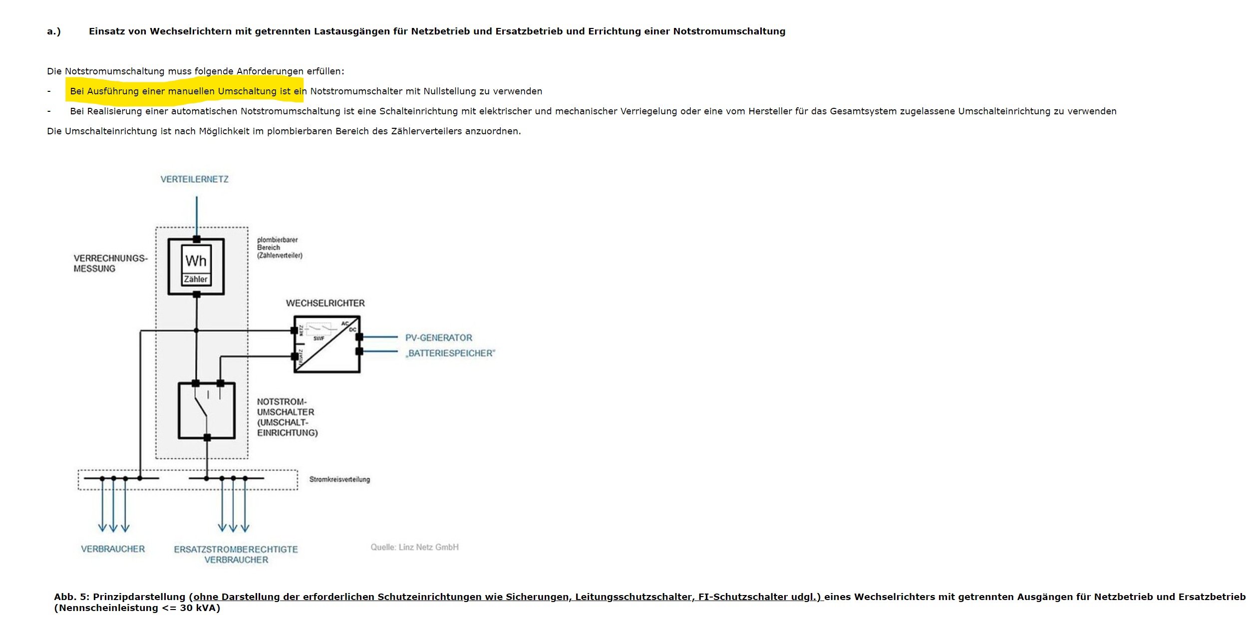

  •  Fani
13.12.2022  (#115)
Die OÖ Netzbetreiber haben das aber genau so in Ihren Ausführungsbestimmungen
2022/20221213977002.png
Der Wechselrichter braucht aber einen eigenen Ausgang für die Not/Erstatzstrom (wie der Sungrow hat)
http://www.ooe-ausfuehrungsbestimmungen.at/de/PVschema/
Linkgott over and out :)

14.12.2022  (#118)
gerald_z schrieb:
Naja ganz einfach. Bei Stromausfall denn Schaltschrank öffnen. Schalter betätigen und es werde Licht. Voraussetzung mann hat Sonne oder Saft im Akku.
Woher weiß der Umrichter, dass er nicht aufs Netz fahrt? Er würde es eh nicht schaffen, aber irgendwie fehlt mir hier etwas bzw. kann ich mir nicht vorstellen, dass du nur umstellen brauchst und plötzlich läuft der WR WR [Wechselrichter] an.
Hast du ev. ein Verdrahtungsschema?
  •  Fani
14.12.2022  (#119)
Deep schrieb:
Schau dir das Bild oben an.
Der WR WR [Wechselrichter] hat zwei Ausgänge, einmal Netz(parallel) und einmal Ersatzstrom.
Der Netzumschalter legt die Verbraucher nur von Netzparallel auf Ersatztrom um. Der WR WR [Wechselrichter] bekommt das durch seine Netzüberwachung (NA Schutz) mit. Bei Netzausfall "koppelt" der WR WR [Wechselrichter] seinen Netzeingang ab und baut das Inselnetz auf dem Ersatzstrom Ausgang auf. Diesen Ausgang legen wir dann mit dem Umschalter auf die Verbraucher.
