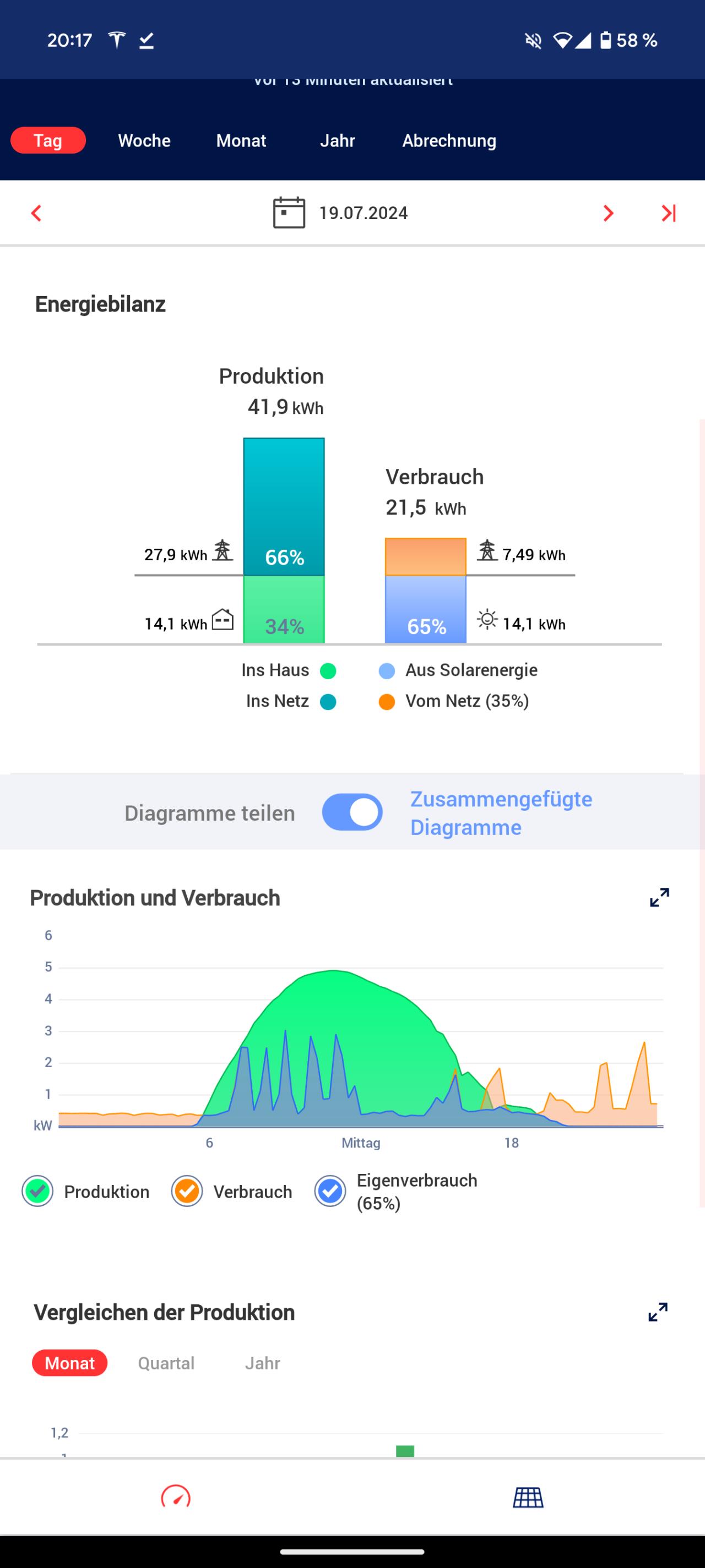

1.8.2024  (#12)
Ja stimmt schon. Was wo ich auf jeden Fall durchkomme halt :)
2024/20240801988072.png
Das ist so ein typischer guter Sommertag. Nachmittag/Abend läuft halt nicht viel weil nur die 4 großen Panels im Westen liefern...
