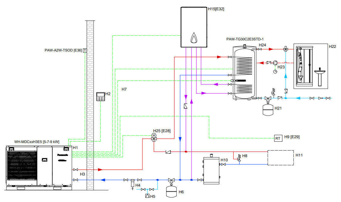

Der Hydraulikschema-Generator von Panasonic spuckt für deine Anwendung mal nachfolgendes Schema aus. Ist jetzt mit Zirku, WW würde ich jetzt mal ausklammern.
2022/20220408476981.png
Ob du jetzt eine Rücklaufbuffer (bei H10 mit 30 Liter) für den Abtauprozess benötigst, kommt auf die verfügbare Wassermenege im Heizkreis an. Das gleiche gilt für das Überstromventil (H8), wenn die Hydraulik für den Abtauprozess ausreichend ist, dann wird es nicht benötigt.
Im HTD gibt es aber auch User, die schalten die WP WP [Wärmepumpe] mit der Gasheizung in Serie, wenn die Hydraulik passt und der Widerstand der Therme nicht zur groß ist, könnt das funktionieren.

So wie es berham beschreibt und auch im Schema gezeichnet ist machen es so ziemlich alle Hersteller. Vor allen könntest so die Gastherme erst mal mit einbinden und wenn diese im Winter von der WP WP [Wärmepumpe] nicht frei gegeben wird kannst se ersatzlos streichen. Dann sparst auch noch die Gaszähler Grundgebühr. Wenn du sagst du fährst mit Vl 35 dann ist dies aber auch die Heizkurve bei NAT? Heizkörper noch mit Thermostaten geregelt oder schon entfernt? Dann wäre reiner WP WP [Wärmepumpe] Betrieb locker drin.
8.4.2022  (#10)
Würde die Gastherme nicht in Serie einbinden. Oft vertragen die Wärmetauscher den hohen Volumenstrom nicht. Und wenn diese dann auch noch entfallen soll dann müsstest wieder umbauen.

berhan schrieb: Der Hydraulikschema-Generator von Panasonic spuckt für deine Anwendung mal nachfolgendes Schema aus. Ist jetzt mit Zirku, WW würde ich jetzt mal ausklammern.
VIELEN Dank für die Hilfe.
Ich sehe in dem Schema für meine Situation allerdings ein paar Dinge, die ich gerne ändern würde.
Zum einen wäre mir vermutlich eine Frischwasser-Station lieber, zumal ich - Asche auf mein Haupt - den 850l Pufferspeicher bereits habe.
Und: Ich plane irgendwann noch einen wasserführenden Kamin statt der Gastherme, dann brauche ich eh einen Pufferspeicher. Und ich würde gerne jetzt alles vorbereitet haben, dann irgendwann Gas weg und Kamin dran.
Ich kann theoretisch neben dem 850l Speicher für Heizungswasser noch den vorhandenen WW WW [Warmwasser]-Erwärmer nutzen, der hat aber nur einen Wärmetauscher (daran hängt jetzt die Gastherme). Sprich ich könnte den Vorteil Gas+WP bivalent damit nicht so richtig ausspielen, gerade in Spitzenzeiten hätte ich irgendwie gerne die Option, mit Gas notfalls schnell (okay, ist relativ) und viel (auch relativ) Energie in den Puffer zu laden.
Der Speicher, den ich bereits habe (das war ein Glückskauf vor der Sache mit Putin) hat 850, hat 2 Solarwärmetauscher und zig Anschlüsse in allen erdenklichen Höhen. Theoretisch reicht der für Gas, LWP und Kamin in einem.
Ich weiß, das WP WP [Wärmepumpe] plus Puffer nicht das energetische Optimum sind, allerdings verfüge ich über relativ viel und gut ausgerichtete PV (15 kwp kwp [kWpeak, Spitzenleistung]) und einen Batteriespeicher, so dass ich bei aktuellen Messungen des letzten Winters den Strom für meine WP WP [Wärmepumpe] zu 80 bis 90% selbst erzeugen kann (letzter Winter, aber um ein paar % geht es nicht). Sprich ob mein COP jetzt 3 oder 4 ist, ist zwar irgendwie relevant, aber auch nicht soooo sehr. Daher ist mir der Pufferspeicher als Effizienzkiller nicht so wichtig, lieber wäre mir ein eher einfaches Schema, das Flexibilität lässt, und keine Fallstricke in Richtung Volumenströme, Widerstände.
Daher nochmals meine Idee: Mit beiden Wärmequellen (Gas, LWWP) in entsprechender Höhe in den Puffer fahren, dann oben für die Frischwasserstation raus, und ebenso aus dem Pufferspeicher raus in den (einen, ungemischten) Heizkreis (da muss dann wohl eine Pume in den Kreis, aber das sind ja Peanuts).
Ist das grundsätzlich machbar? Hat das schon jemand gemacht? Was spricht, abgesehen von Effizienz, dagegen (bzw. was dafür emoji ) ?

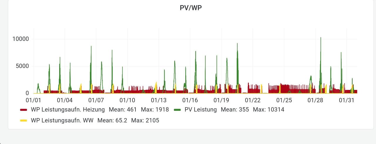

Grundsätzlich machbar, nur sinnvoll ist es nicht, vor allem wenn eh ein Batteriespeicher vorhanden ist. Mit einem Pufferspeicher mit 850 Liter können in etwa 15 kWh bei 15K Übertemperatur gespeichert werden. Der Vorlauf liegt dabei bei ca. 55°C, wenn es gut geht mit einer AZ von 2,5. Die WP WP [Wärmepumpe] wird für's aufladen so 4-5 Stunden benötigen, in der Zeit heizt sie aber dein Haus nicht. Im letzten Jänner hatte ich mit meinen 21,3 kWp kWp [kWpeak, Spitzenleistung] ca. 260 kWh (ist eine OW, mit einer guten Süd-Anlage geht vielleicht das doppelte). Die WP WP [Wärmepumpe] zieht bei voller Leistung 2 kW, also bei Schönwetter für die PV zu wenig und bei Schlechtwetter in der Variante viel zu viel, vor allem wenn die PV wochenlang nix liefert.
2022/20220409752856.jpg
Ich glaube kaum, dass sich die WP WP [Wärmepumpe] mit PV so sinnvoll betreiben lässt. Mit der schlechteren AZ durch die höhere Temperatur und des viel höheren HWB wird die WP WP [Wärmepumpe] fast durchgehend mit 2 kW laufen, die PV liefert im besten Fall aber nur ein Drittel. Mit Gas kannst ja in den Puffer fahren, mit der WP WP [Wärmepumpe] würde ich das aber lassen. Ein WP WP [Wärmepumpe] ist eine Niedertemperaturheizung und sollte auch so betrieben werden.
