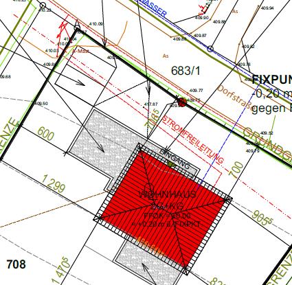

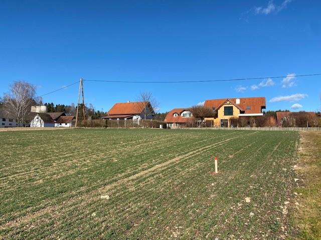

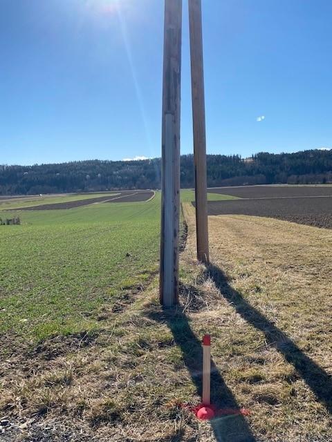

über unser Grundstück läuft eine freistehende Stromleitung, zusätzlich gibt es aber auch eine Stromleitung im Boden bei der wir anschließen werden.
Dieser Masten steht zu 2/3 auf unserem Grundstück und natürlich wollen wir ihn wenn möglich versetzen bzw. entfernen lassen - auf Kosten des Netzanbieters.
Könnt ihr mir sagen ob die Kosten dafür vom Netzanbieter (in unserem Fall ist es die Energie Steiermark) übernommen werden bzw. dieser Masten rechtlich überhaupt versetzt werden muss?
Wir wollen unser Grundstück mittels Betonsockel + Zaun einfrieden, somit wäre das schon mal der erste Grund das er versetzt werden muss. Der Zweite Grund ist der Abstand der Freileitung zur Dachkante, gibt es hier einen Minimum-Abstand?
Anbei Fotos zur Vorstellung und vom Plan.

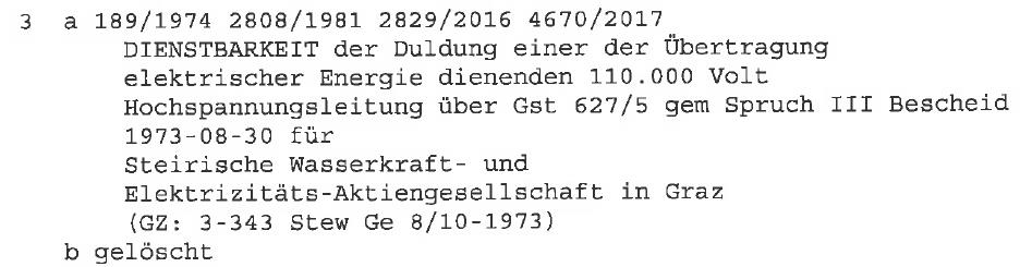

Ich nehme mal an, die Energienetze Steiermark haben auf eurem Grundstück eine Dienstbarkeit eingetragen. Schau mal ins Grundbuch rein. Versetzen wird es zu 99% nicht spielen und zu 100% zahlen nicht die ENS dafür.
  •  PS86
7.4.2022  (#2)
hier ein Auszug aus dem Grundbuch:
2022/20220407717840.png
So wie ich das sehe wurde die Dienstbarkeit gelöscht was zu unserem Vorteil sein könnte oder?
  •  Avenger85
7.4.2022  (#3)
Also 110kV ist die Leitung dort nicht, das ist Niederspannung. Sonst finden sich keine weiteren Dienstbarkeiten?

Ich will sie ja nicht reklamieren, schon gar nicht vom Grundstücksverkäufer.
Meine Frage ist nur ob es eine Möglichkeit gibt diese Leitung entfernen zu lassen. Ich meine mal wo gehört zu haben das der Netzbetreiber die Leitungen auf deren Kosten entfernt sollten sie beim Bau behindern (was sie tut, da in diesem Bereich eine Einfriedung kommt und wsl. der Mindestabstand zur Dachkante nicht gegeben ist).

Kenne ich so wie du sagst.
Auch Leitung und Kästen auf öffentlichen Grund sie kostenlos versetzt wurden, da dort eine Einfahrt geplant wurde.
Einfach nachfragen kostet nix
  •  Bianci
7.4.2022  (#9)
Bei mir wurde ein Telekommast kostenlos versetzt, stand genau vor der zukünftigen Einfahrt.
War kein Problem.

8.4.2022  (#10)
In unserem Fall ist die Dienstbarkeit weiterhin aufrecht, habe mich heute nochmals erkundigt. Anfangs hieß es von ENS das absolut keine Möglichkeit besteht den Masten zu versetzen, aber mittlerweile sind sie guter Dinge das wir eine Lösung finden (muss jetzt auch nicht von heut auf morgen sein). Früher oder später wollen sie diese Masten sowieso alle weg haben.
  •  chrismo
8.4.2022  (#11)
Die o.g. Dienstbarkeit ist für eine 110kV Leitung, das ist eine komplett andere Liga [1] als was derzeit da steht. Weißt du warum das so ist? War da mal eine 110kV Trasse in Planung? Ist sicher, dass die nicht mehr kommt?
