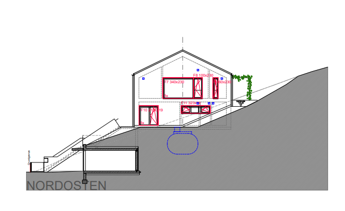

Ich habe die Servicenummer der DIEREGENSAMMLER.AT angerufen und mir wurde gesagt, dass man im Hang für eine Regenwasserzisterne eine Stutzwand braucht. Stimmt das?
Momentan haben wir nichts auf dem Plan und keiner von den beiden BMs, die bereit waren, eine Regenzisterne einzunbauen, haben was davon gesagt.
2022/20220412668500.png
Hat jemand von Euch eine Regenwasserzisterne im Hang und wie ging das?
