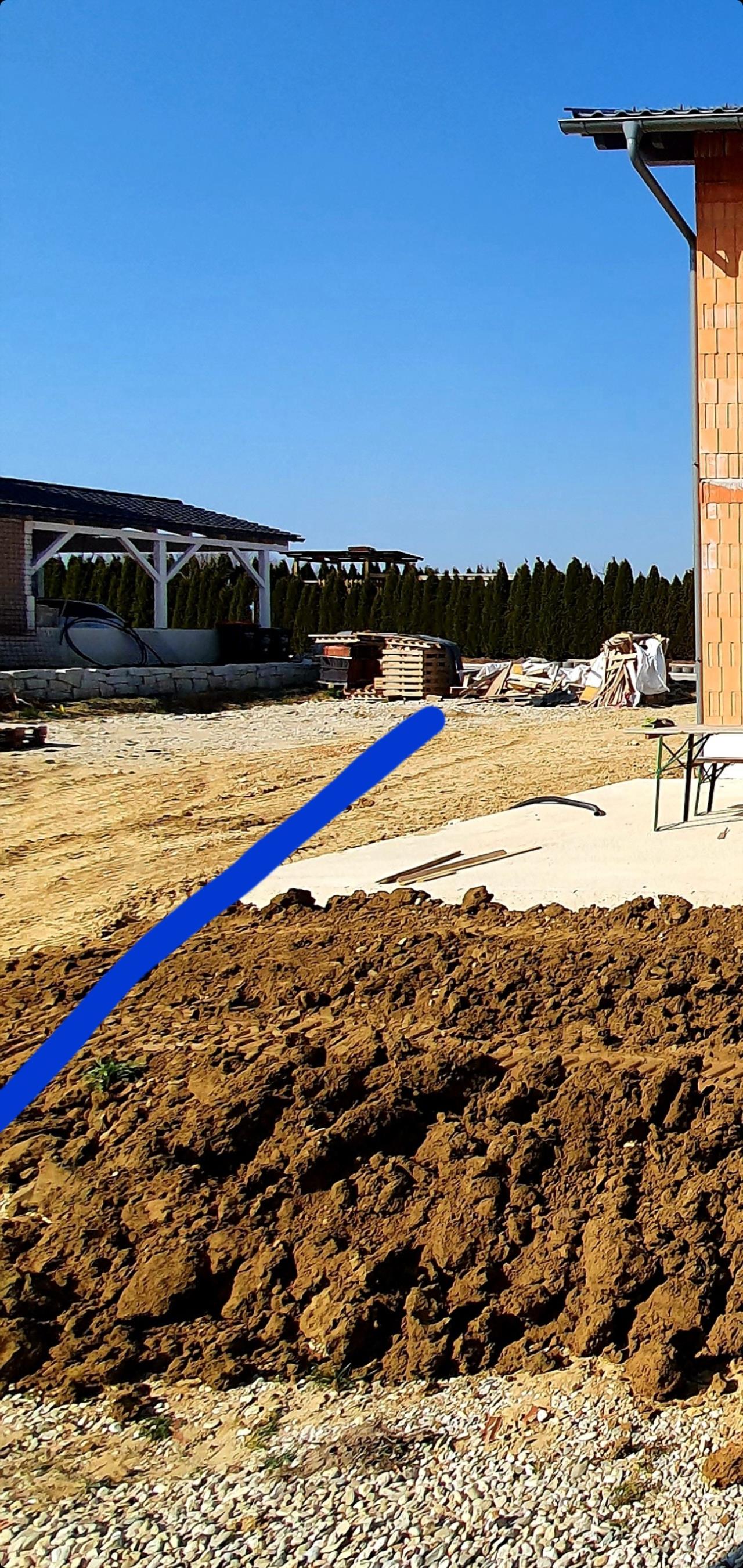

Hi, es gibt ein minimales Gefälle vom oberen Nachbar und ein Gefälle weg vom Haus haben wir schon gemacht. Quasi ein Keil. In der Mitte steht immer bissal Wasser wenn es hurtig regnet. Darum möchte ich es abführen. ![]() |
wir hatten eine ähnliche Situation, wo sich eine Böschung und das Gegengefällte von der Terrasse weg getroffen haben. Unser Baggerfahrer hat dort bei der Humusierung eine kleine Rinne mit Gefälle gemacht, so wird das Wasser dass sich in dem Keil gesammelt hätte abgeleitet. Nur so als Idee für dich, nachdem du eh selber den Bagger bedienst ;) |
Also wir haben das Drainagerohr mit dem Flies umwickelt, in den Graben gelegt und dann mit Kies zugeschüttet. Bis jetzt gab es keine Probleme damit |
Also Baggern tut ein Freund. Ich darf Dumper fahren 😁 Danke Renovator und Mephisto. klingt logisch. So machen wir es. Lg |
Nimm ein Teilsickerrohr (etwa PP Mega Rohr von Bauernfeind oder Agrosil von Pipelife) und entsprechende Übergänge auf PVC-Rohr oder was halt beim Ablauf verwendet wird. Damit läuft das Wasser sicher ab, ohne an anderer Stelle wieder zu versickern. Vlies optimalerweise außerhalb der Schotterpackung, alternativ ist es auch um das Rohr hilfreich. Praktisch wird die Drainage bei einer ordentlichen Packung Rollschotter oder Kantkorn 8/16 bzw. eher 16/32 auch ohne Vlies die nächsten 30 Jahre bei Lehm problemlos funktionieren. So jedenfalls unsere Erfahrung in der Landwirtschaft, wo typischerweise kein Vlies eingesetzt wird (bei 25 m kommts aber auf das Vlies auch kostenmäßig net an). Jedenfalls wirst du eine Rinne oder ein Gefälle zur Mitte brauchen, um das Oberflächenwasser abzuleiten. Starke Regenereignisse kann eine Drainage ja aus Prinzip nicht aufnehmen. LG Franz |

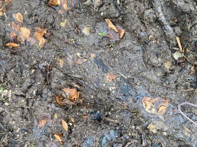

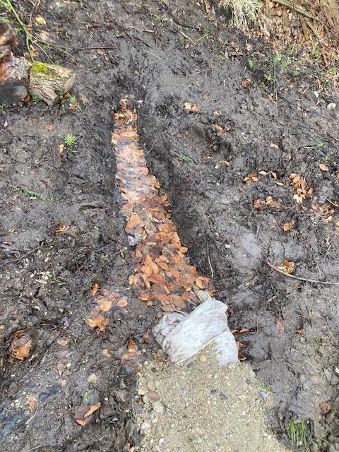

Servus, liebe Community. Wir haben diesen lehmigen Matsch. Gefaelle ist da, Bachgerinne darunter ist auch da. Gemacht genau wie auch oben beschrieben, drainagerohr, Rollschotter darum, darum Vlies. Aber das Wasser scheint nicht durch das Vlies durchzukommen. Es ist weisses Drainage=Vlies. ob 150g oder 300g, weiss ich nicht. Nun hatte eine Dame am Telefon gesagt, Teichvlies waere eher wasserdurchlaessig als Drainagevlies. Ich denke, es liegt am Vlies. Gibt es eine Empfehlung fuer so einen feinen, matschigen Boden? Sobald es groessere Loecher waeren, hat man ja den feinen Matsch im Rollschotter und dann geht ja nix mehr durch. Was meint ihr? Danke. |
