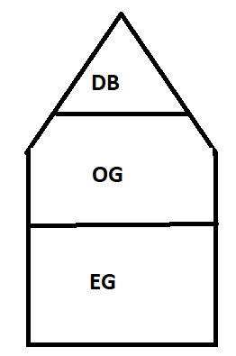

Nachdem das 3. Kind unterwegs ist, würden wir gerne den Dachboden (Spitzboden) ausbauen. Bietet zwar nicht wahnsinnig viel Platz (Firsthöhe 2,2m), aber für ein Schlafzimmer würds reichen.
Reihenhaus in NÖ in Bauklasse 1 (6m).
Sieht dann ungefähr so aus:
2022/20220331314435.png

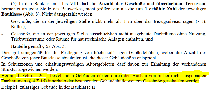

Jetzt ist es ja prinzipiell so, dass bei Bauklasse 1 nur 2 Geschosse erlaubt wären, allerdings gibt es laut Bauordnung auch eine Ausnahme bei Gebäuden die vor 2015 errichtet wurden (Haus ist BJ 2011):
2022/20220331666671.png
Bitte um eure Meinung dazu, ob der Ausbau dann prinzipiell rechtlich möglich wäre.

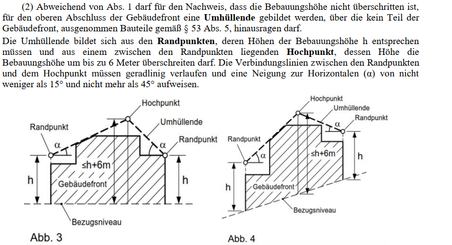

Die Dachspitze ist natürlich höher als 5m. Aber soweit ich das verstanden habe, zählt die Dachunterkante und die Dachkonstruktion muss dann innerhalb eines fiktiv aufgespannten Dreiecks liegen (und die Dachspitze kann aber dann bis zu 6m höher sein):
2022/20220401471856.png
Die Häuser sind ja alle so genehmigt worden, also gehe ich einmal davon aus das das so stimmt.

Also kann ich mit dieser Ausnahmeregelung auch mit Bauklasse 1 den Dachboden offiziell als Wohnraum bzw. 3. Geschoss deklarieren so lange ich die Außenhülle nicht verändere:
2022/20220401445662.png
