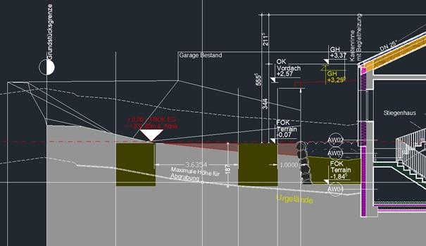

Liebe RGK RGK [Ringgrabenkollektor] Experten,
vielen Dank für die vielen wertvollen Beiträge zum Thema RGK RGK [Ringgrabenkollektor]. Da es bei uns in zwei, drei Wochen los gehen soll, bitte ich euch um eure Praxiserfahrung zu dem von mir geplanten RGK RGK [Ringgrabenkollektor].
2x300m Rohr sind bereits beim RGK RGK [Ringgrabenkollektor]-Shop bestellt.
Kurzer Projektumriss:
Thermische Sanierung Bungalow mit Zubau - Heizlast von guten 7kW
Das Grundstück hat viele Geländesprunge und Hänge, deshalb habe ich den Kollektor in dem Bereich geplant, welcher auf Ebene EG eingeebnet wird. Der Verteiler im Keller soll somit für ein vernünftiges Entlüften über dem RGK RGK [Ringgrabenkollektor] liegen.
Der größere Abstand zum ostseitigen Grundstück resultiert aus dem ansteigenden Gelände in Richtung Grundstücksgrenze. Richtung Norden fällt das Gelände ebenfalls. Zum Verständnis ein Schnitt aus dem Plan, welcher im Trenchplaner markiert ist (Abgrabungen inkl. Kollektor in Gelb).
Wie im Schnitt gut erkenntlich, ist später direkt neben dem Haus ein Lichtschacht für die Kellerfenster geplant.
2022/20220328262713.jpg
https://grabenkollektor.waermepumpen-verbrauchsdatenbank.de/trenchplanner.html?id=VvmXSyo7UkhN4AJ8JG5K
Meine Fragen wären die folgenden:
 • Spricht aus eurer Sicht etwas gegen den Kollektorverlauf (Abstand zu Lichtschacht, Abstand zwischen den beiden waagrechten Kollektoren, … )?
Bzgl. Verlegung:
 • Nach den Infos hier im Forum und nach ein, zwei Videos auf YT, fühle ich mich wohl auch ohne Experten imstande für die Verlegung, habe aber auf Grund der fehlenden Praxis folgende Frage: Für den Aushub steht ein 15t Bagger mit 1,7m breiten Löffel zur Verfügung. Somit habe ich den Kollektor mit 1,7m Breite geplant. Die Rohrverteilung aus dem Trenchplanner gibt einen Slinky-Durchmesser von 1,5m aus. Gibt es einen Grund warum hier nicht die volle Grabenbreite genutzt wird. Aus den Verlegevideos auf Youtube ist ersichtlich, dass die Rohre fast immer an der Grabenwand anliegen. Auch im Forum werden die Druchmesser gleich der Grabenbreite gleichgesetzt. Die Rollen haben einen Durchmesser von 1,8m somit ergibt sich ja ein unnötiger Verlegeaufwand weil man die Slinkys kleiner drehen muss… Ich würde hier im Trenchplanner einfach die Breite des Grabens erhöhen bis der Druchmesser 1,7m hat und damit die Kilometrierung stimmt. Spricht hier etwas dagegen?
 • Bei der Versickerung des Regenwassers der Garage über dem Kollektor bin ich mir etwas unsicher. Bei der Dachfläche von 90m2 und einer vl 4m3? Zisterne wird aus dem Überlauf nicht viel übrig bleiben für die Regeneration des Kollektors. Somit stellt sich die Frage direkt Versickerung über dem Kollektor vs Zisterne und Nutzung des Regenwassers im Garten. Es gibt bereits einen Brunnen für Nutzwasser am Grundstück. Ich weiß leider nicht, wie ergiebig dieser ist. Welche Variante würdet ihr vorziehen?
Danke für eure Unterstützung!

Zum letzten Punkt: Versickerung über RGK RGK [Ringgrabenkollektor] gut und schön, aber ich würde IMMER das Auffangen und die direkte Nutzung des Regenwassers den Vorzug geben. Regenerieren tut sich der RGK RGK [Ringgrabenkollektor] auch ohne (künstlicher) Versickerung.
