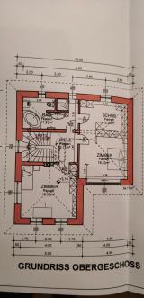

Liebe Community,
wir sind gerade am Planen unseres EFH und haben nun einen Entwurfsplan erhalten.
Wir würden uns über eure Meinungen und Verbesserungsvorschläge freuen.
Vorab ein paar Infos/Hintergedanken zu unserer Planung:
- Es ist im OG nur ein größeres Zimmer neben dem SZ gedacht, da wir kinderlos sind und nicht wissen, ob wir neben einem Gäste/Kinderzimmer noch ein weiteres benötigen. Bei Bedarf würden wir dieses teilen.
- Im UG ist bewusst kein Bad eingeplant.
Ich bedanke mich schon mal im Voraus und warte gespannt auf eure Meinungen 🙂
LG Victoria

Ich würde unten bei der Garderobe eventuell eine Schiebetür planen, dann hättet ihr einen größeren Durchgang und wirkt vl. etwas offener. Oben würde ich das sehr große Zimmer mit fast 20m2 eventuell verkleinern und dafür das WC Extra neben dem Stiegenaufgang machen. Fenster im Bad eventuell etwas größer, und die 2 Fenster im großen Zimmer durch eines ersetzen (stimmig mit Fenster UG. Sonst gefällt es mir sehr gut :)!

Grundsätzlich sehr gelungener Entwurf. Ich würde folgendes überlegen:
.) Podeststreppe statt gewendelte Treppe
.) Im OG unbedingt WC vom Bad trennen

Persönlich würde mich nur stören, dass der Esstisch so mitten im Durchgang steht und der Platz rundherum auch nicht so üppig scheint.

Warum hast du so viele Stufen zwischen Carport und Haustür?
Ich sehe da momentan nur Nachteile wenn es nicht irgendeinen Grund gibt den man am Plan nicht sieht.

Das Bad ist sehr dunkel. Eingang ebenfalls nicht recht hell. Die Fenster an der Haustürseite finde ich generell unstimmig.
Tür Gaderobe weglassen. Podestsiege. Carport ist sehr schmal, speziell wenn man noch zur Haustür durch soll.

Danke für dein Feedback. Die Schiebetür ist eine gute Idee und bereits notiert.
Auch das Badezimmer (extra WC) werden wir überdenken.
Die Fenstergrößen im OG sind nur mal grob geplant.
Danke.
Die Podesttreppe ist schon fixiert 😀 hat der Planer leider falsch eingezeichnet.

Der Platz rundherum war/ist auch eines unserer Bedenken in der Planung, aktuell wäre dieser Bereich 14-15m2 groß.

Der Keller ist 1,2m über Bodenniveau (da wir Kellerfenster statt Lichtschächte bevorzugen). Uns ist bewusst, dass die 9 Stiegen im Aufgang nicht optimal sind, jedoch überwiegen für uns die Vorteile, wenn der Keller nicht komplett "versenkt" ist.

Die Fensterplanung ist noch nicht zu Ende gedacht. Wie meinst du "Türe bei der Garderobe weglassen" also komplett offen?

Mitleser schrieb: .) Im OG unbedingt WC vom Bad trennen
Find ich nicht. Dann muss man zum Händewaschen den Raum wechseln (Klinke angreifen), oder ein weiteres unnötiges Waschbecken installieren.
Hoffe ihr macht KWL KWL [Kontrollierte Wohnraumlüftung]. Wir haben in der WC-Muschel Geruchsabsaugung und drüber sogar die Abluft fürs ganze OG mit einem 150er Rohr. Da riecht man praktisch nichts...
Sicher? Das bedeutet dann wohl zurück zum Start und komplette Umplanung. Weil auf den vorhandenen 6,00 m² ist eine Podeststiege nicht unterzubringen.

85er oder 90er Türen wo möglich, am Besten überall.
WC Tür im EG nach außen
Gardarobe nicht abtrennen, dadurch wirkt der Bereich viel größer und ist m.M.n. auch praktischer
WC im OG wenn möglich als eigener Raum
Fenster würde ich an div. Stellen breiter machen aber das ist natürlich persönlicher Geschmack

ist echt gut gelungen 👍🏼 Ich würde in der Garderobe auch eine Schiebetür planen oder eben offen lassen. Ansonsten ist er sehr gut durchdacht und praktisch.
Womit ich ein Problem hätte ist die Außenansicht, denn die Fensteranordnung ist für mich alles andere als stimmig.
