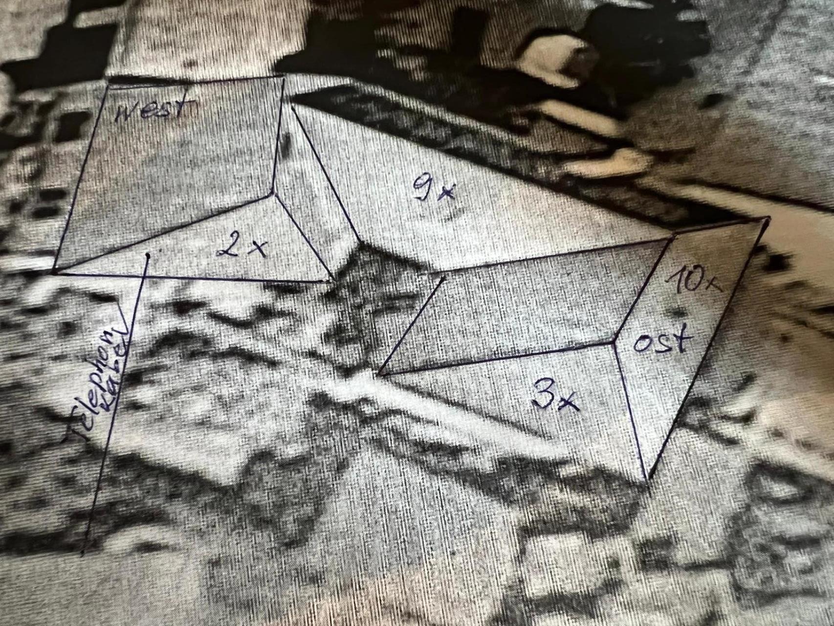

  •  manilla
26.3.2022  (#6)
2022/20220326984727.jpg
26.3.2022  (#7)
Ich würde:
1. Mit SE bauen, da die Dachwinkel unterschiedlich sind
2. Never ever meine genaue Adresse in ein öffentliches Forum stellen. 😉
Übrigens: Ich sehe mind. 6 nutzbare Dachflächen!

  •  manilla
27.3.2022  (#10)
ds50 schrieb:
Ich würde:
Du würdest die westlich ausgerichteten Flächen ebenfalls nützen?
Wieviel Module kann man bei SE in einen Strang hängen?
28.3.2022  (#11)
Hängt natürlich vom WR WR [Wechselrichter] ab - aber beim SE16k brauchst glaub ich mind. 15 Module pro Strang.
Ich mach bei meinem Walmdach z.B. 20 Module auf SO in einem Strang, und die restlichen 35 Module der anderen 4 Himmelsrichtungen auf den anderen. Ich glaub es gehen bis zu 55 Module oder 13kWp auf einen Strang, ich hab aber auch einen SE27,5k.
Natürlich würde ich Westen mitnehmen, und mir sogar überlegen, ob nicht N(O) auch Sinn macht. Bei bis zu 30° Dachneigung würde ich die auf jeden Fall noch mitnehmen!
EDIT: Bei meinen 35x400Wp Modulen komm ich auf 14kWp für den Strang, was aber durch die 3 Himmelsrichtungen wiederum komplett egal für den WR WR [Wechselrichter] ist (max. Leistung).
Obwohl ich 22kWp insgesamt habe komm ich nicht oft über 16kW lt. Simulation.

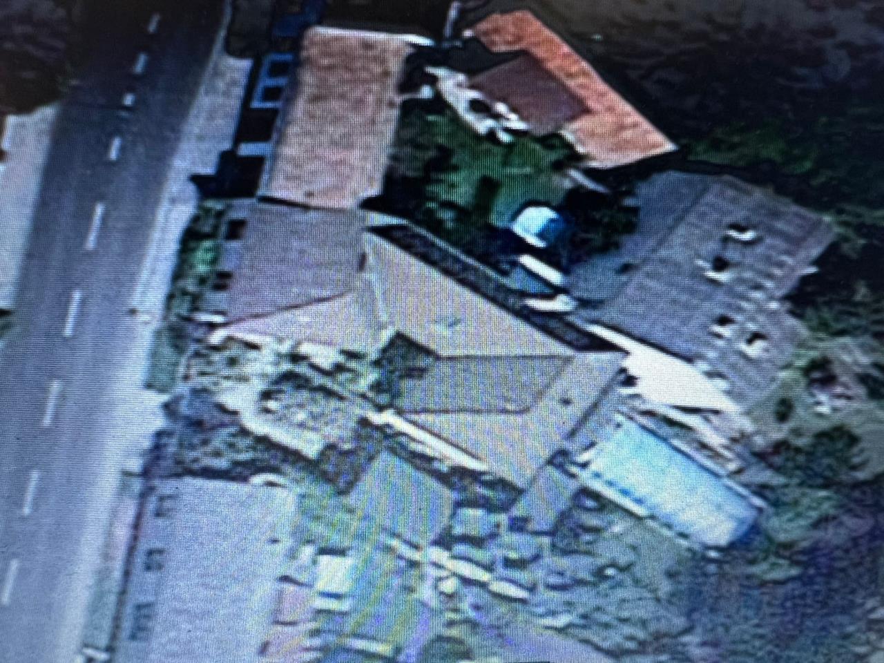

  •  manilla
8.4.2022  (#12)
2022/20220408641965.jpg
geplant sind 24x LG-Module mit 415 WP WP [Wärmepumpe]
LG415N3C(W)-V6 (NMOT) bei Nennbetriebstemp. mit Bestrahlungsstärke 800W/m2, 20 °C
Pmax: 313 W
Vmpp: 35,7 V
Impp: 8,77 A
Voc: 42,8 V
Isc: 9,25 A
LG415N3C(W)-V6 bei Standardtestbedingungen (STC) Bestrahlungsstärke 1000W/m2, Zelltemp: 25 °C
Pmax: 415 W
Vmpp: 37,9 V
Impp: 10,95 A
Voc: 45,4 V
Isc: 11,49 A
Max Module in Reihe: 17
Max Sicherung in Reihe: 20 A
Max Systemspannung: 1000 V
Temperatureigenschaften %/°C
Pmax: -0,33
Voc: -0,26
ISC: 0,04
8.4.2022  (#13)
Meiner Meinung nach kannst du alle 24 Module beim z.B. SE16k auf einen String hängen. Und auf den anderen String alle anderen brachliegenden Dachflächen (West). Wär sonst a ziemliche Verschwendung...
