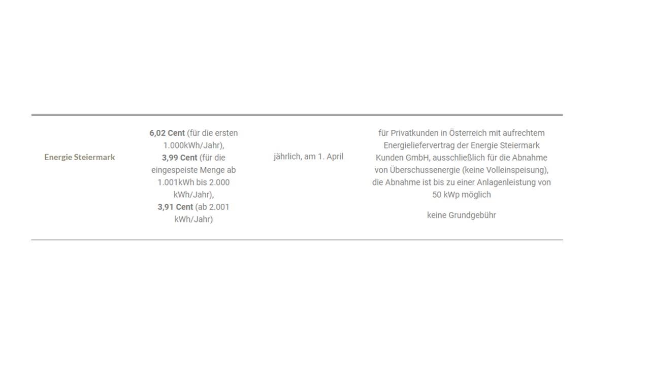

Wie schon erwähnt, soll das keine Diskussion über Sinn und Unsinn einer Netzeinspeisung werden.  Ich habe zur Zeit andere Voraussetzungen.  Enegerie beziehe ich derzeit  nicht vom
Netzbetreiber/EVU.  Bin jetzt mit einem Arbeitspreis von ca. 29ct/kWh  inkl. Steuern  auch nicht am finaziellem Abgrund,  aber günstig ist es auch nicht.
Aber bei diesem - das dürfte der Aktuelle sein -  Einspeisetarif bekommen die keine Wh von mir.  Wollen zur Zeit einen Energiepreis von 29ct/kWh   verrechnen und zahlen gerade  im Durchschnitt von 5ct/kW.
