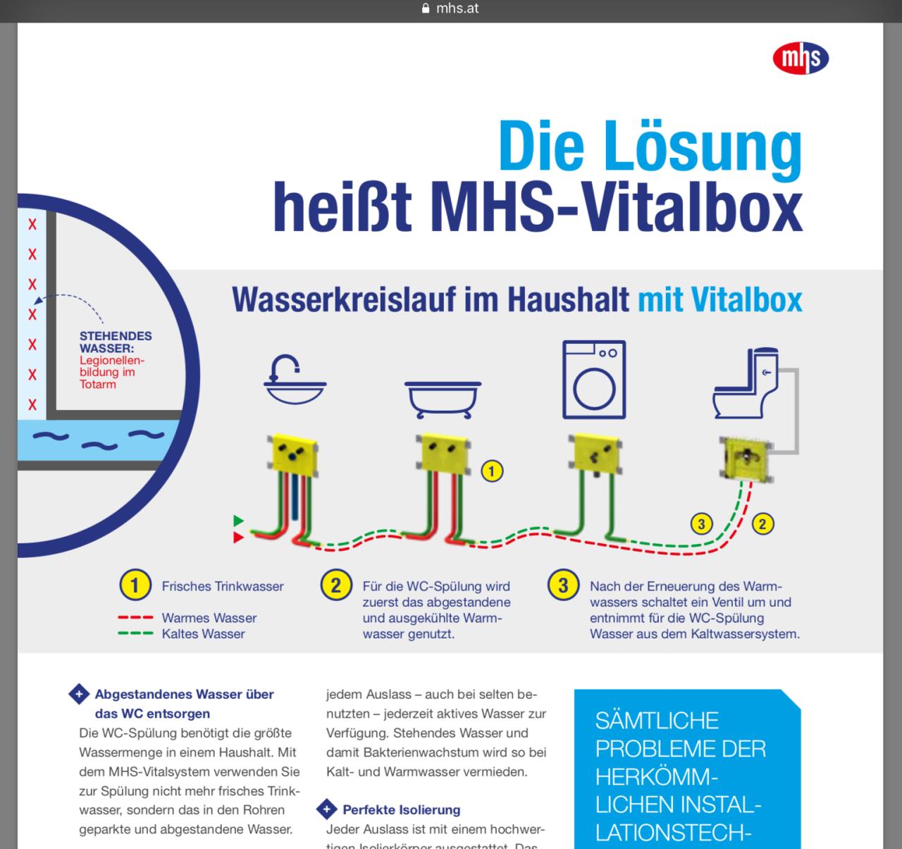

  •  ap99
24.3.2022  (#20)
IrinaT schrieb: Andererseits wenn wir duschen, lassen wir das Wasser laufen bis es warm wird. Das ist dann auch Wasserverschwendung 😬
... deswegen haben wir so eine Box (eigentlich zwei) eingebaut (ganz rechts am Bild) —> kaltes/abgestandenes Wasser in der Warmwasserleitung wird nach Drücken der Betätigungsplatte des WCs in den Spülkasten geleitet bis warmes Wasser ankommt, dann wird auf kaltes Wasser umgeschalten.
2022/20220324130306.jpg
  •  Gast-Karl
24.3.2022  (#21)
@app99: kann mir nicht vorstellen, dass diese Box der Wasserverschwendung entgegenwirkt. Jedesmal wenn ich aufs WC gehe (auch fürs kleine Geschäft) wird die komplette WW WW [Warmwasser]-Zuleitung erneut aufgeheizt, die ja bekannterweise innerhalb einer Stunde bei normaler Isolierung wieder fast auf Raumtemperatur abkühlt.
Hast du schon einmal gemessen, wieviel WW WW [Warmwasser] ihr pro Tag verbraucht?
