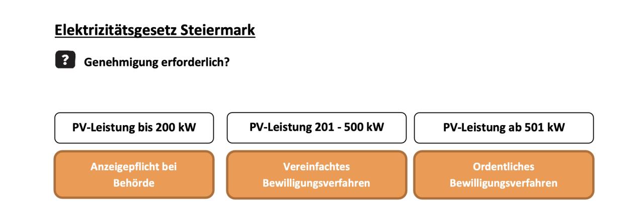

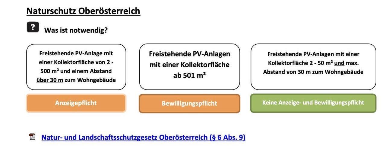

Ich habs mal zu Testzwecken, direkt neben der Strasse einsichtig, hingelegt - zum Testen versteh sich - Langzeittestphase geplant, aktuell ca 2 Jahre.
Anzeigeplficht bei freistehenden Anlagen --> meine sind "freiliegend" ohne Rammtechnik oder dergleichen 😂 --> PRIVATE Testfläche, NJADA Beruflich bevor wieder wer motzt
In OÖ sind PV Anlagen bis 400kWp nicht Anzeigepflichtig, da kommen die meisten hier im Forum aus :o)
2022/20220327421242.png
Ich red ja nicht von einer genehmigungspflichtigen Freiflächenanlage und NEIN man
bekommt dafür KEINE Förderung....
Wobei ja in der STMK bis 200kW immer anzeigepflichtig sind. Hallo Burgermeister, darf ich meine Module in die Wiese legen :o) ?
2022/20220327668599.png
Ich find grad den Link nicht (hab nur grad das PDF von PV-Austria was eh hier im Forum auch mal gepostet wurde da steht das wesentliche drinn und es zeigt wieder mal das JEDES Bundesland anders ist, jeder Netzbetreiber anders ist und wir die Energiewende 2030 erst in ca 2220 schaffen werden
HEEEEE Linkgott (@Fani) - wir brauchen den PV-Austria Link - bitte reinstellen :o)

27.3.2022  (#60)
Da da fehlt jetzt schon die Opfergabe an den Linkgott, dass er am Sonntag Nachmittag seinen Jüngern die gewünschte Information verknüpft 😂
https://www.pvaustria.at/wp-content/uploads/Genehmigungspflichten_Bundeslaender_AUT.pdf
  •  Solarbuddys
27.3.2022  (#61)
Haha ich wusste es - du hast das genetisches Verlinkungsblut
Mano ich hab ja eh schon einen Teil meiner Esterhazytorte mit dir teilen müssen... mehr bekoimmst sicher net davon als 1 Stück.
Danke fürn Link!
