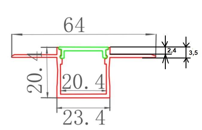

hier ist es meiner Ansicht nach unvermeidlich, dass du dich mit dem Putzer in Verbindung setzt.
Die haben meist ganz konkrete Vorstellungen und natürlich Erfahrungen damit.
Ich hab mal bei so einer Montage auf einen 50er Bau aussen ein bisserl zugereicht.
Wurde eingefräst, mit Nägel fixiert und dann die Laschen (mit 190er?) punktuell angeklebt. Da gabs vom Putzer ganz konkrete Vorgaben wie oft und wie dick der 190er maximal aufgetragen werden darf.
Immer mit Laser arbeiten obs nicht wo durchhängt und mit 3m Latte schauen obs nicht wo raussteht.
2022/20220317524598.jpg
2022/20220317273550.jpg
2022/20220317686542.jpg
Wenn man ein Aluprofil nimmt das nicht wie hier 2cm tief ist, sondern (viel) weniger, dann sieht man die einzelnen LED-Punkte, was viele grässlich finden. Hier kann man aber mit €€€ entgegenwirken indem man LED-Bänder nimmt die einen durchgehenden Leuchtstreifen haben.
Die 2cm einstemmen sind nämlich im 50er Ziegel wieder mal eine (weitere) Schwächung der Dämmung.
Das Thema Kabelquerschnitt/Kabellänge, 12V/24V, Spannungsabfall sollte auch vorher fertig durchgedacht werden, speziell bei längeren Bändern.
