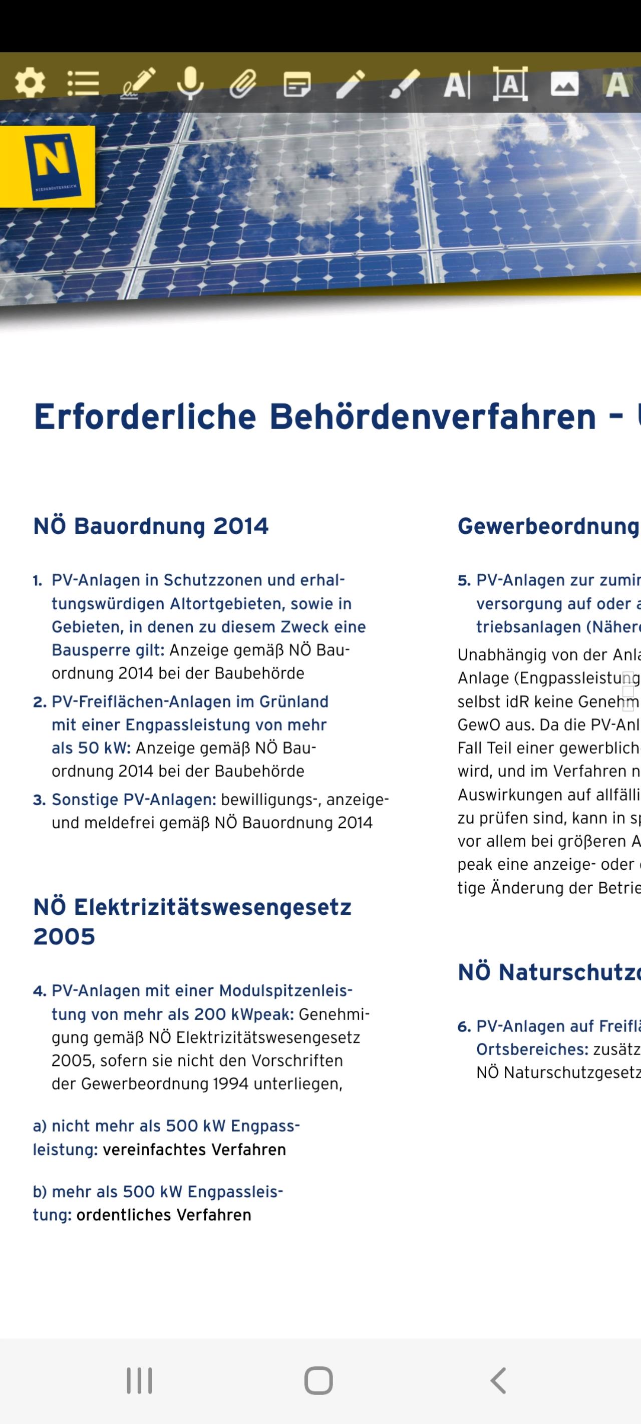

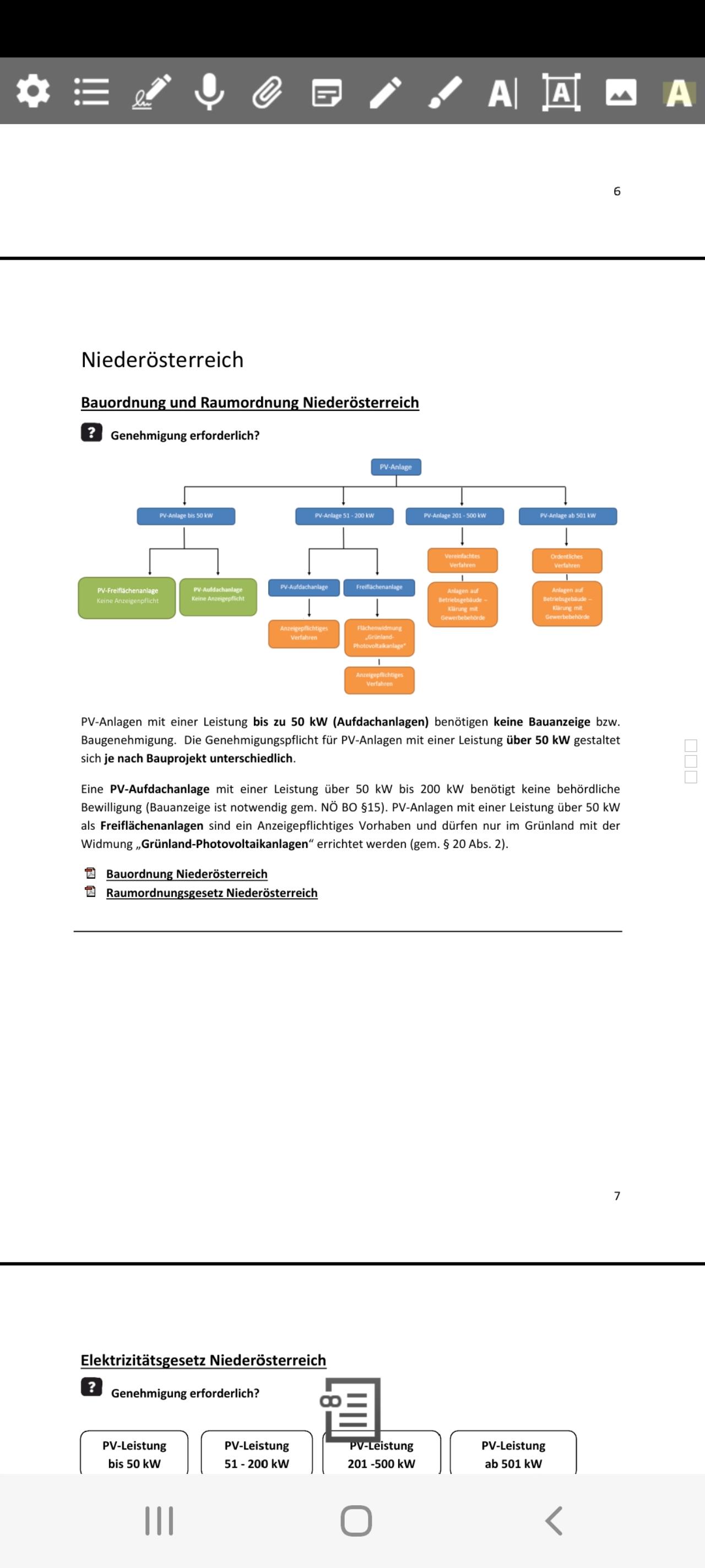

Hallo.
Mein Übernachbar möchte gerne auf seine Kellerröhre hintern Presshaus eine PV aufstellen. Produkt von Aerocompact(ist nicht sehr hoch aber unten frei) hätt ich für ihn.
Leider meint jetzt die Gemeinde, dass er einen Einreichplan benötigt(der Schweinegeld kostet) und das kann ich mir nicht vorstellen, weil laut PV Vorschriften für NÖ sind PV Freiflächenanlagen für unter 50kw genehmigungsfrei. Was sagt ihr dazu? Nen normalen Aufstellungsplan oder so könnte ich auch liefern für ihn.
Muss man das wirklich einreichen?
Und wenn er ein Carport baut, dass ist es leichter und für die PV drauf braucht er keine Genehmigung von der Gemeinde geheissen 🤦‍♂️🤦‍♂️🤦‍♂️.
Was sagt ihr dazu?

Ist es eine Schutzzone oder ein Altortgebiet?
Selbst wenn ist eine Bauanzeige und keine Bewilligung erforderlich.

Jetzt bin ich auf die Antworten von Profis bzw dem Profi gespannt 😇
Rein auf PV bezogen lese ich es so,  dass es nicht mal Anzeigepflicht ist (im Normalfall)...Könnte aber trotzdem wohl als Bauwerk ausgelegt werden und dann wäre die Anlage Einreichpflichtig...

Es könnte aus meiner Sicht nur im Rahmen des Verfahren zur Bauanzeige die Notwendigkeit einer Baubewilligung entstehen:
Soll die Photovoltaikanlage an einem Bauwerk
montiert werden, so ist zu prüfen, ob durch die
Abänderung des Bauwerks die Standsicherheit
tragender Bauteile oder der Brandschutz beeinträchtigt werden. Zutreffendenfalls ist eine
Baubewilligung von der Baubehörde für die
Abänderung des Bauwerks zu erwirken. In diesem
Fall sind mit der Planung und Berechnung des
Vorhabens Fachleute zu betrauen, die dafür gewerberechtlich oder als Ziviltechniker befugt sind.
Sollte es ausserhalb des Ortsgebietes sein, so ist eine Bewilligung nach dem Naturschutzgesetz erforderlich.
Aber warum nicht einfach auf der Gemeinde fragen, warum sie der Meinung sind es sei eine Bewilligung erforderlich und auf den konkreten § in der Bauordnung hinweisen lassen. Dann weiss man eh schnell ob das ne fundierte Aussage sein kann.

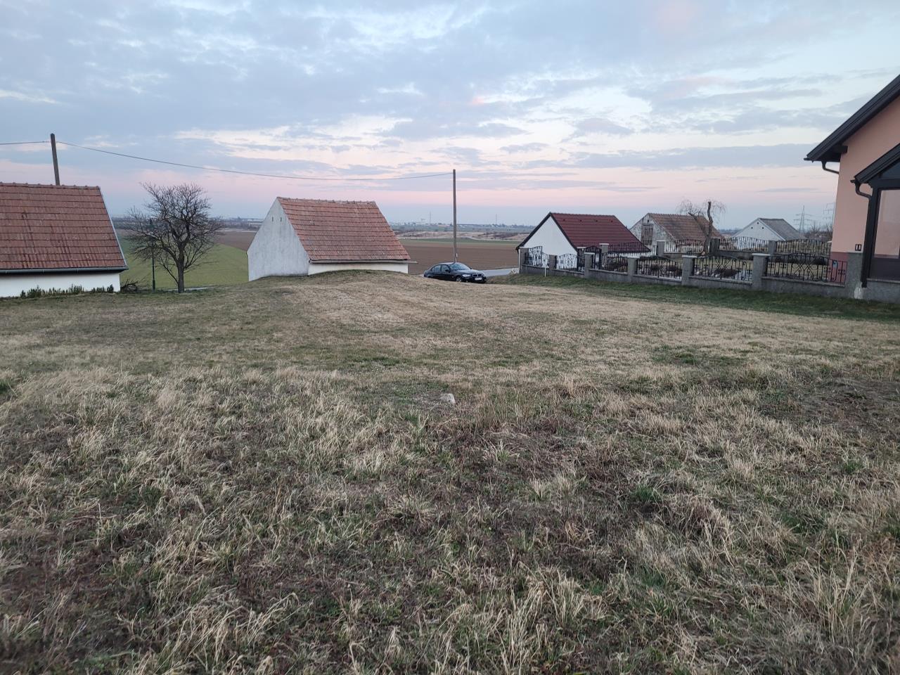

Da ist ja der Hund begraben. Die Anlage wäre auf den Erdboden hinter den Presshaus/ wiese am 2. Grund vorm Ortsende montiert. Man würde sie nicht mal von der Strasse sehen. Diese würden wir beschweren oder langen Schrauben am Erdboden montieren.
Nur die Gemeinde meint, das muss man mit einen Einreichplan einreichen wie ein Bauwerk, was doch ein Blödsinn ist. Da ist kein Ortskern. Da ist keine Schutzzone nix..
Naja dann zeigt ihnen den entsprechenden Paragraphen in der Bauordnung und schau was dann die Gemeinde dazu sagt und wie sie Ihre Forderung nach einer Baubewilligung begründen.

ja wir müssen eh reden. Sollte Bauland sein, und darüber Ackerland

Die Anlage hat vermutlich weniger als 50 kW Engpassleistung?
Wenn kleiner als 50 kW, dann einfach aufstellen. Bei Nachfrage der Baubehörde einfach auf § 17 14. verweisen.
Bei <50 kW ist die Widmungsart povidl, da es sich dabei um ein bewilligungs-, anzeige- und meldefreies Vorhaben handelt. Ob das jetzt die Allgemeinheit, die Baubehörde und der Sachverständige gut findet, tut nix zur Sache.... steht so in der Bauordnung.

17.3.2022  (#12)
NÖ Bauordnung 2014
§ 17 Bewilligungs-, anzeige- und meldefreie Vorhaben
Bewilligungs-, anzeige- und meldefreie Vorhaben sind jedenfalls:
14. die Aufstellung von Photovoltaikanlagen oder deren Anbringung auf Bauwerken, soweit sie nicht § 15 Abs. 1 Z 2 lit. e (die genannte 50 kW Grenze) oder Z 3 lit. b (nur für Schutzzonen bzw. Altortgebiete) unterliegen, die Aufstellung von thermischen Solaranlagen oder deren Anbringung an Bauwerken sowie von TV-Satellitenanlagen oder deren Anbringung an Bauwerken, soweit sie nicht § 15 Abs. 1 Z 3 lit. b unterliegen, weiters die Aufstellung von Batteriespeichern;
Aufgestellt wird es vielleicht von einer Firma, die Verantwortung gegenüber der Baubehörde trägt der Eigentümer und der kann einfach auf die genannte Stelle in der NÖ BO 2014 verweisen.
