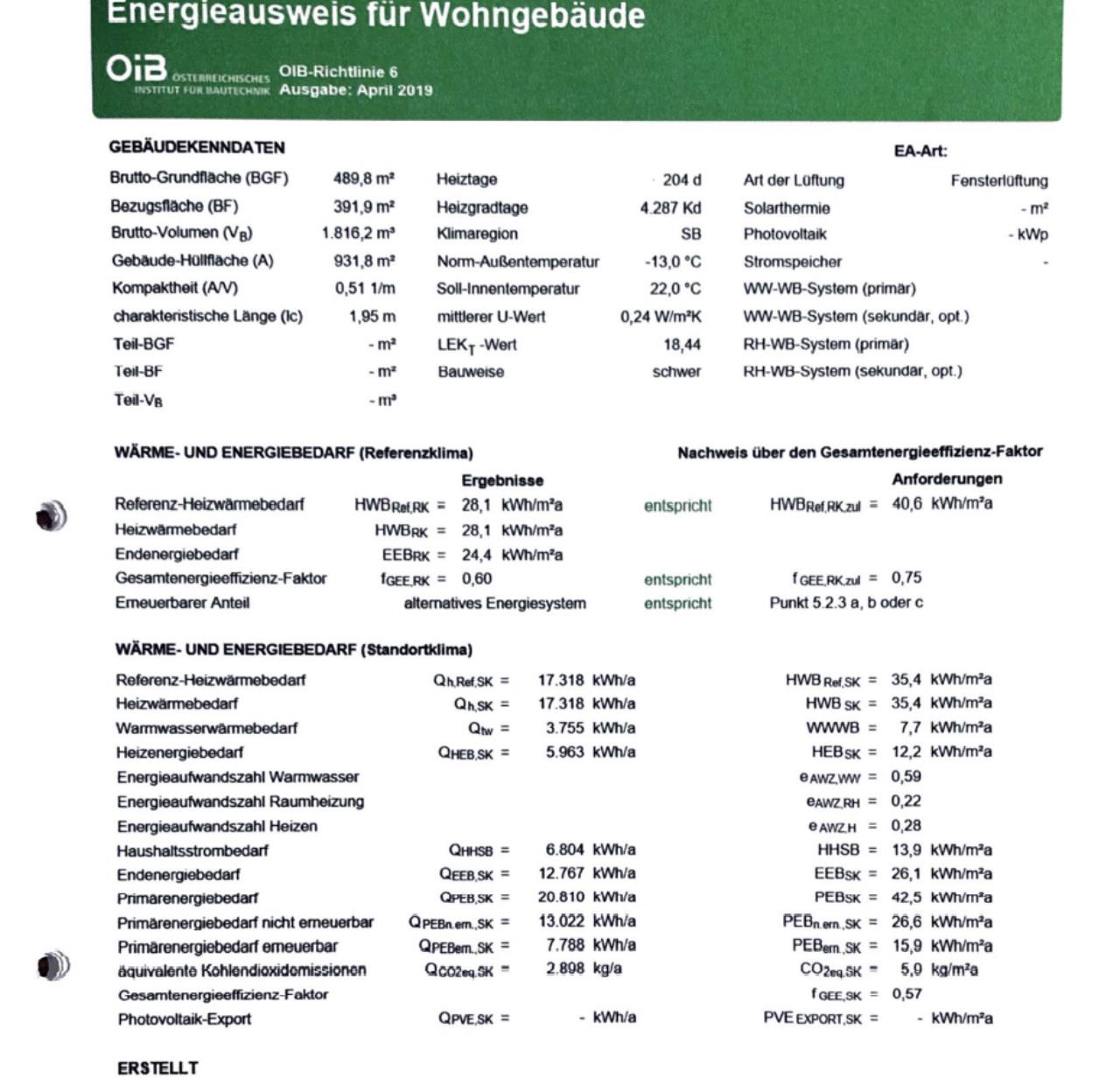

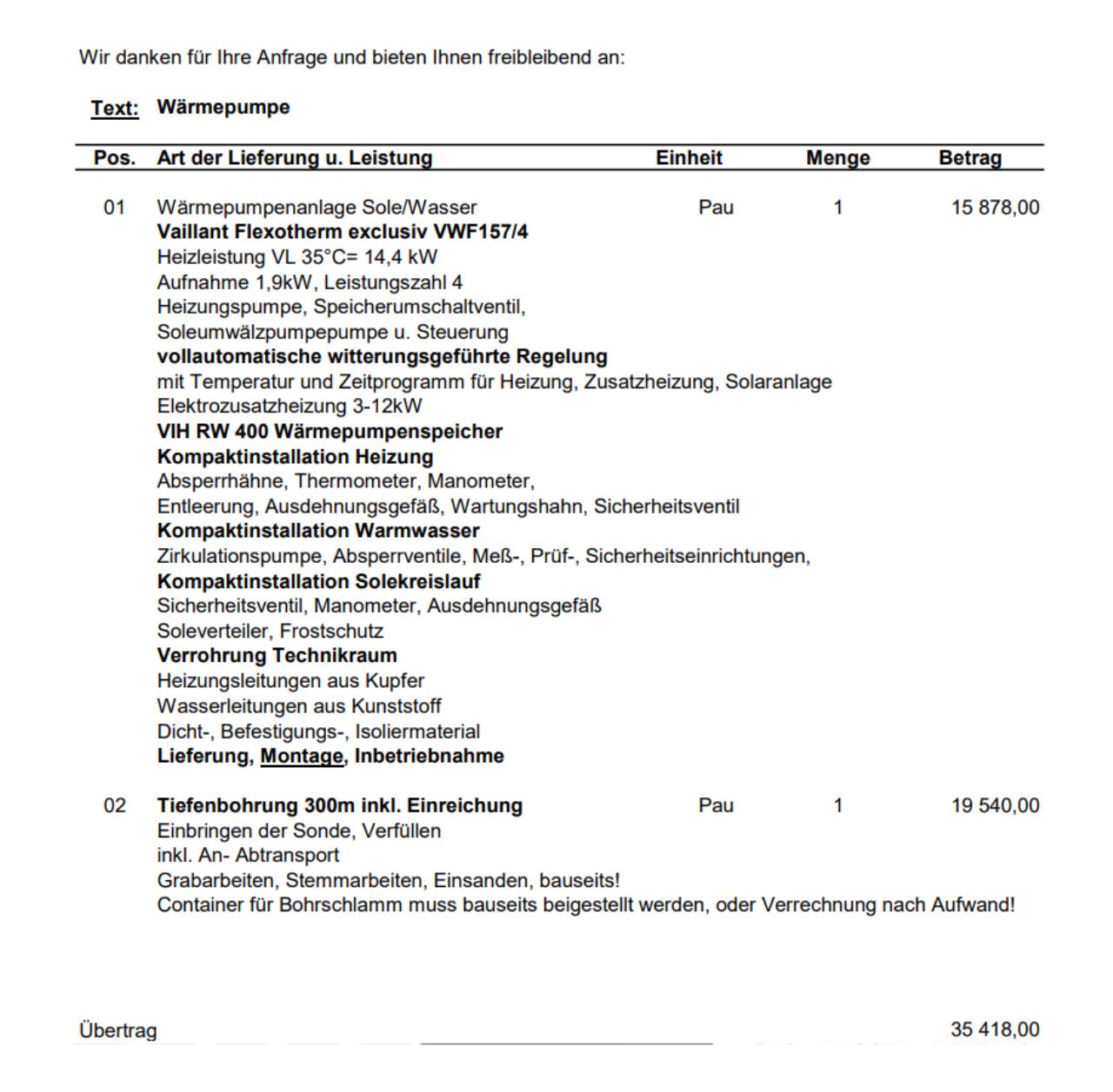

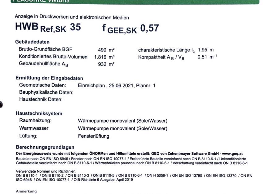

Hallo.
Ich frag für eine Freundin die Haus bauen möchte.
Im Anhang findet sich die Wärmepumpe mit der Sonde und der Energieausweis.
Der Energieausweis ist ohne zentrale Wohnraumlüfzung gerechnet. Es kommt aber definitiv eine dazu.
Passt die Pumpe mit der Tiefe der Sonde zum Energieausweis?
Aus Erfahrung werden die Pumpen ja meist zu groß berechnet.
Danke,
Martin
2022/20220315275468.png
2022/20220315117809.png
2022/20220315394486.png

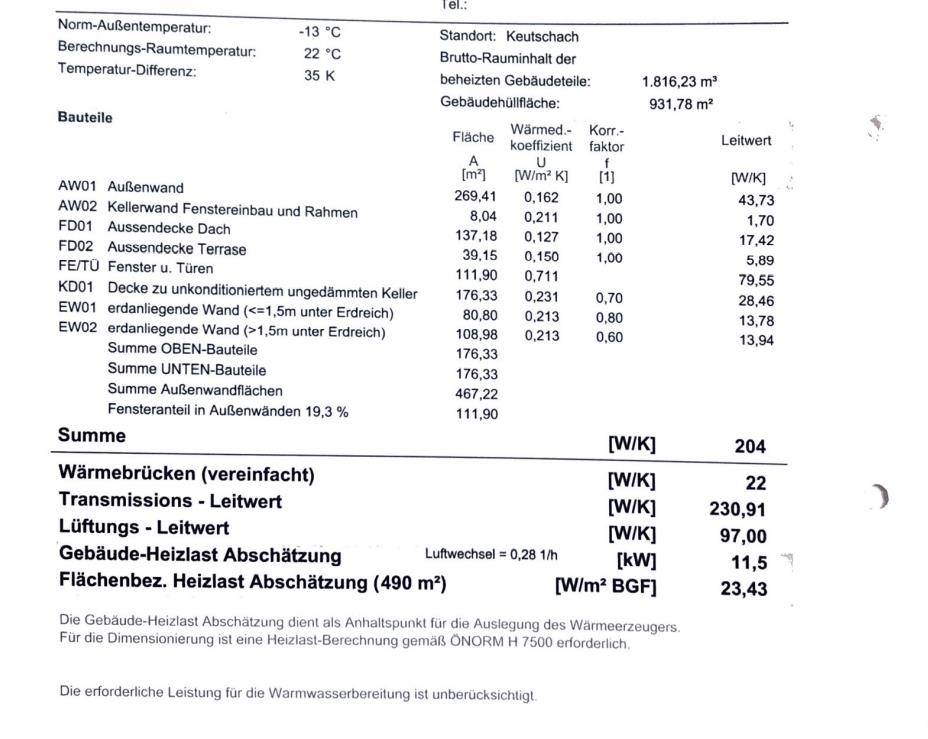

15.3.2022  (#1)

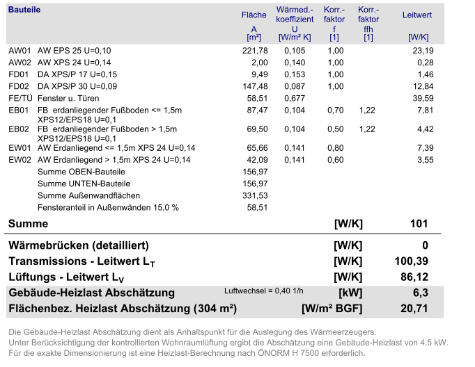

Bitte jene Seite mit der Heizlast aus dem EA EA [Energieausweis] hochladen. Sollte in etwa so aussehen.
2022/20220315212416.png

autsch!
wenn auf basis des EA EA [Energieausweis] ausgelegt wurde bitte diesen unbedingt aktualisieren.
das hier geht in richtung 100% überdimensionierung...
mein 50 jahre altes zweifamilienhaus hängt an einer (fett ausgelegten) 160m bohrung...
die angebotene wp liefert typisch 30.000kwh. das hat unser haus VOR sanierung benötigt.
15.3.2022  (#3)
14,4kW, bist narrisch.
Der Puffer und die Einzelraumregelung fehlt noch...
Ich würde den Installateur wechseln. Dringend.
EDIT: Sollte übrigens ein RGK RGK [Ringgrabenkollektor] möglich sein, dann kann sie sich gleich nochmal 10-15000 € sparen... 😉
15.3.2022  (#4)
dyarne schrieb: wenn auf basis des EA EA [Energieausweis] ausgelegt wurde bitte diesen unbedingt aktualisieren.
ds50 schrieb: 14,4kW, bist narrisch.
Abwarten und Tee trinken bis die Heizlast vom EA EA [Energieausweis] kommt, die BGF liegt bei 489,8 m², ist also ein bisschen größer. Dann können wir auch die KWL KWL [Kontrollierte Wohnraumlüftung] berücksichtigen.
15.3.2022  (#5)
Das stimmt, der Bau ist ein etwas größerer.
Trotzdem jede Wette, daß die WP WP [Wärmepumpe] zu groß ist. emoji

Über haps komme ich auf
Transmissionswärmeverluste: 0,24*931,8*(22--13)=7827 Watt
Lüftungswärmeverluste: 1816*0,4*0,19*(22--13)=4830 Watt
Sind dann bei einer Luftwechselrate von 0,4 ca.12650 Watt.
Mit einer KWL KWL [Kontrollierte Wohnraumlüftung] können wir die fiktive Luftwechselrate ca. halbieren, wären dann 10240 Watt.

15.3.2022  (#7)
Hier noch der geforderte Wert.
Danke für die Hilfe.
2022/20220315609563.png
15.3.2022  (#8)
Na da wäre ich mit meiner Abschätzung (0,4 Lw) gar nicht so weit weg gewesen, mit einem 0,14 LWR für die KWL KWL [Kontrollierte Wohnraumlüftung] würden 9779 Watt an Heizlast ergeben, WP sollte also um die 8 -10 kW haben.

15.3.2022  (#11)
weniger ... emoji
das haus muß solar ziemlich gut sein. 17.000kwh ohne kwl geben bei 2000 vollastsunden 8,5kw.
mit kwl entsprechend weniger...
