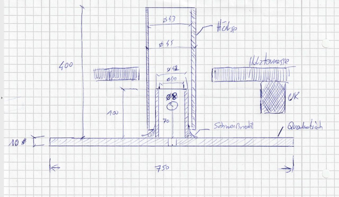

angelehnt an den Preisschätzungs\ Durchführungsthread meiner Holzterrasse (https://www.energiesparhaus.at/forum-preisschaetzung-holzterrasse/66525) habe ich eine Prinzipfrage zur Einrichtung. Meine Frau hat sich schon für ein Lounge-Ecksofa, Pflanzen, Truhe für die Möblierung entschieden. Einziger Knackpunkt ist die Beschattung. Wir haben uns gegen eine automatische Markise und für einen Sonnenschirtm (Weißhäupl mit Knick, Stoff, D250cm). Dieser muss natürlich immer abgespannt werden. Der Fuss dazu wiegt 55kg, Edelstahl.
Wir haben oft böigen Wind und meine Sorge ist, dass der Schirm trotzdem umkippen kann wenn er eingespannt ist. Offen würden im besten Fall die Speichen reißen, im schlechtesten Fall würde er abheben und vielleicht auf die Verglasung fallen.

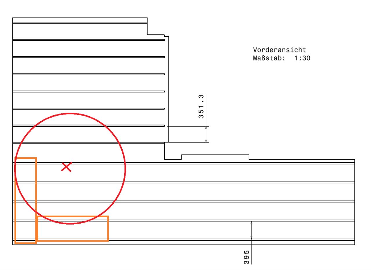

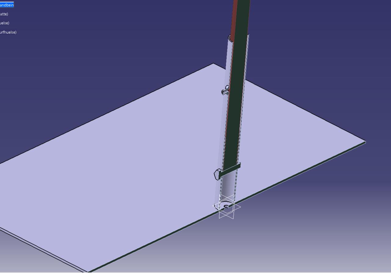

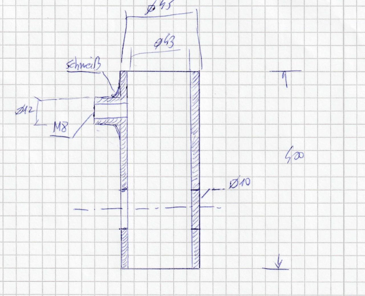

Meine Idee ist den Fuss unter die Unterkonstruktion zu verlegen. Der dazugehörige Fuss geht sich von der Höhe nicht aus, deshalb ist wieder einmal Selbstproduktion angesagt. Anbei meine Schirmfuss
2022/20220313485837.png
2022/20220313641134.png
2022/20220313800994.png
2022/20220313798078.png
Die verschweißte Huelse steht knapp unter den Terrassendielen. Die Ueberwurfhuelse wird mit einem starken Bolzen und mit dem Standfuss verbunden und auf einer angenehmen Höhe befindet sich das Handrad für die Schirmbefestigung. Dafür muss ein Loch von ca 7cm in ein\zwei Dielen geschnitten werden um die Hülse bzw. den Bolzen zu befestigen. Wird der Schirm entfernt verschwindet die Ueberwurfhuelse und zurück bleibt nur das Loch, das mit einem "Stoppel" aus dem Restholz zugemacht werden kann.
Vorteil: Standfuss ist nicht sichtbar, im Weg oder kann sich selbständig machen
Nachteil: Position ist fix
Die Platte will ich nicht mit dem Untergrund verschrauben, da es sich darunter ein Wohnraum befindet (Gefälledämmung, "geflämmte Matten"). Den Aufbau will ich nicht durchdringen. Den Sonnenstand haben wir schon ausprobiert und sogar mit einem Lichtprogram simulieren können. Durch den Knick im Schirm kann man der Sonne schön folgen. Ausgenommen sind Spätherbst oder Wintertage, da fällt die Sonne sehr Flach. Im Frühjahr-Sommer kann die Lounge zuverlässig beschattet werden.
Was haltet ihr von der Idee?

hartbau schrieb: Was haltet ihr von der Idee?

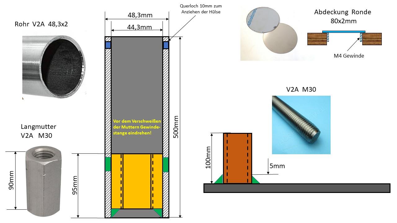

Aus meiner Sicht wird der Sonnenschirm in ca. 2.5M Höhe gute 10cm hin unf her wackeln, wenn die Hülse unten 1mm Luft hat. Und wie bringst du den Bolzen da unten rein?  Da musst du ja mit der Hand hinunter kommen. Vom Anziehen einer Schraube gar nicht die Rede.
Ich brauch meine theroretische Konstruktion, die ich auf die Schnelle gezeichnet habe, wegen
Nichtbedarf nicht umsetzen, aber ich würde diese so ausführen.  Edelstahl kann man mit dem MAG-Pulse-Prozess  oder WIG Prozess super schweißen.  Die Muttern muss man je nach Rohrdurchmesser wählen und passend zuschleifen, damit diese in das Rohr passen.

  •  hartbau
15.3.2022  (#10)
Melde mich jetzt auch verspätet auch wieder. Montags ist immer ein schlechter Forumstag.

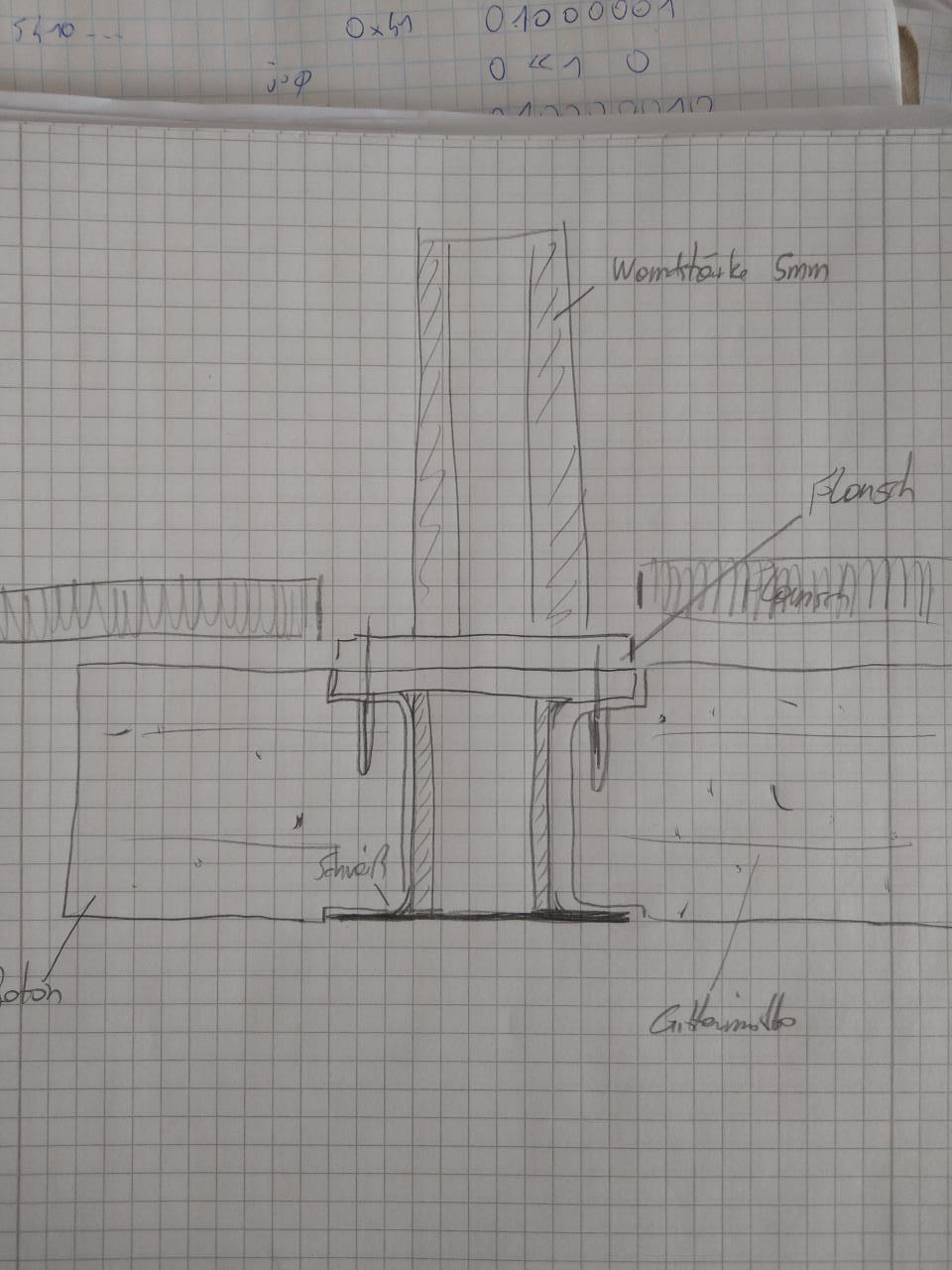

Habe mir die Preise einer so großen Stahlplatte angesehen und werde den Sockel jetzt aus bewährten Beton machen. In diesem Beton ist ein Flansch eingegoßen. Die abnehmbare Hülse ist ein Rohr mit 5mm an den ein Flansch angeschweißt ist. Der Schirm wird mit zwei Handrädern in der Hülse befestigt.
@Kleinermuk  Meine aufwändige Idee mit den Metallsockel und komplizierten Schweißteilen wurde von einem befreundeten Schlosser abgetan. Die Bauteile die ich jetzt brauche hat er quasi rumliegen und sind einfacher zu schweißen.
2022/20220315452950.jpg
Befestigung kann jetzt von oben stattfinden. Ich muss aber noch die Schraubverbidnung zwischen Beton und Flansch recherchieren, da diese doch zweimal im Jahr abgeschraubt wird.

Ja, diese Konstruktion schaut schon viel besser aus😀.
Irgendwie sind meine 2 Bilder "verschwunden".  Ich mache im Aussenbereich immer alles in Edelstahl, da rostet nichts.  Für die  Schraubverbindung zwischen Betonplatte und Flansch
kann man 8mm Gewindestangen mittels Injektionskleber (z.B. Fisher FIS V 300 T, oder ähnliches) einkleben.  Ca. 4cm sollte man das Gewinde schon in den Beton einkleben.
Ich persönlich würde mir eine Bodenhülse mit Klemmkopf kaufen und diese anpassen.

Die fertige Hülse mit Halterung gefällt mir am Besten. Unten die größere Scheibe mit Löchern anschweißen. Gewindestangen in den Betonsockel ist die noch einfachere Lösung.
Somit kann ich meine bescheidenen Schweißkünste auf ein Minimum begrenzen.
