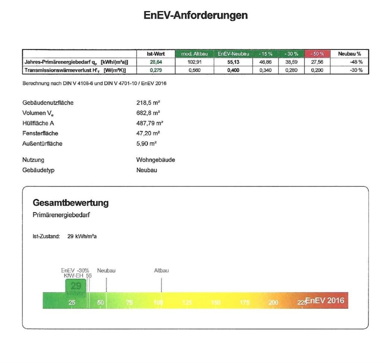

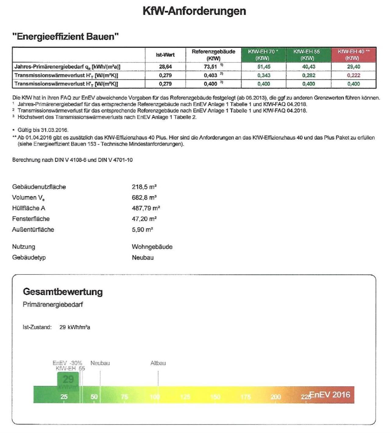

Meinst du sowas?

Ich glaub ich nehm meine Aussage von vorhin wieder zurück. Ein HWB von 30 ist schon ganz ok.
Ich fragte wegen der Wand nur deswegen, weil es tatsächlich bei Liapor abhängig vom genauen Produkt einen U-Wert von 0,3 gibt, welcher natürlich im Neubau nix verloren hat.

Sorry das habe ich jetzt nicht ganz verstanden. Sind die Werte jetzt ok, oder nicht?

17.3.2022  (#15)
Ja, deine Werte sind ok !
Die "Energetische Qualität der Gebäudehülle" mit einem mittleren U-Wert von 0,28 W/(m²K) ist in Ordnung.
Dies ist die Summe von allen Bauteilen in deiner Aussenhülle, also Wand+Fenster+oberste Decke+Bodenplatte. Diesen Wert kann man auch gut vergleichen:
Falls es dir hilft: wir haben 24cm Hanfplatten auf der Fassade(0,14), 20cm XPS auf den Kellerwänden (0,15) und 12cm XPS unter der Bodenplatte(0,15) und 32cm Zellulose auf der Decke (0,12) , Fenster machen 10,28% der Aussenwände aus (0,69)
unser mittlerer U-Wert ist 0,20 W/(m²K) .

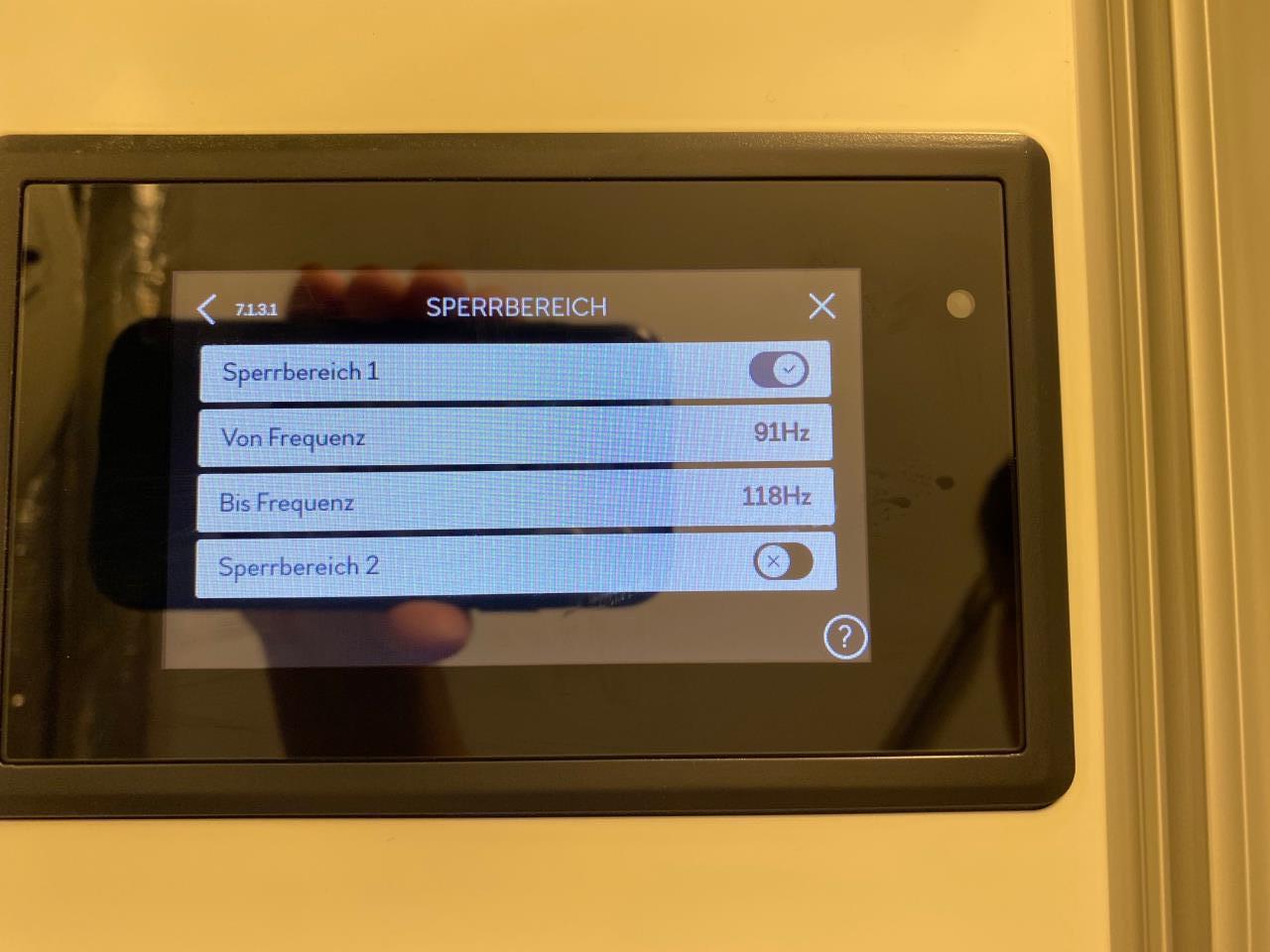

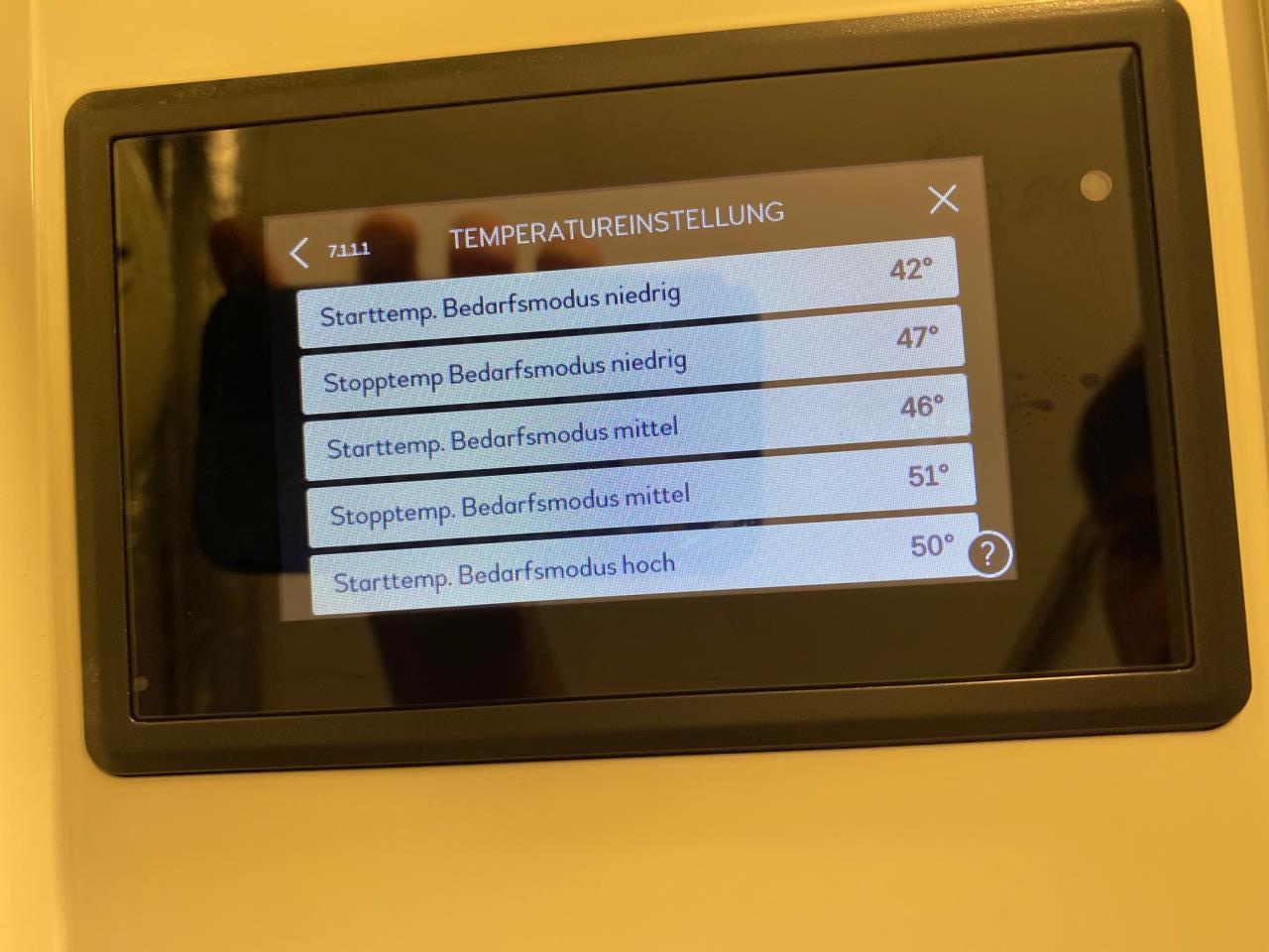

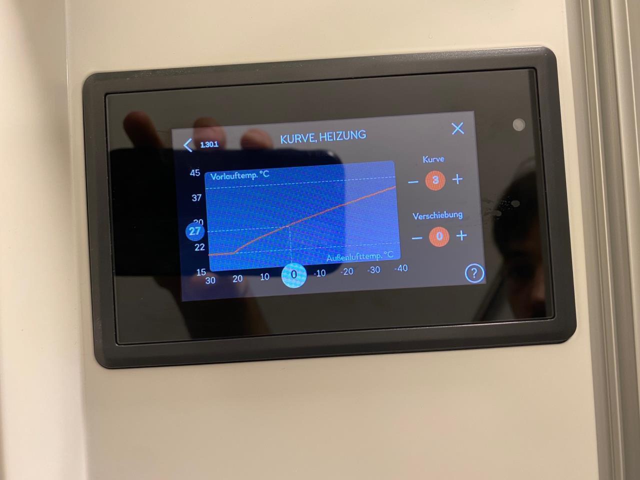

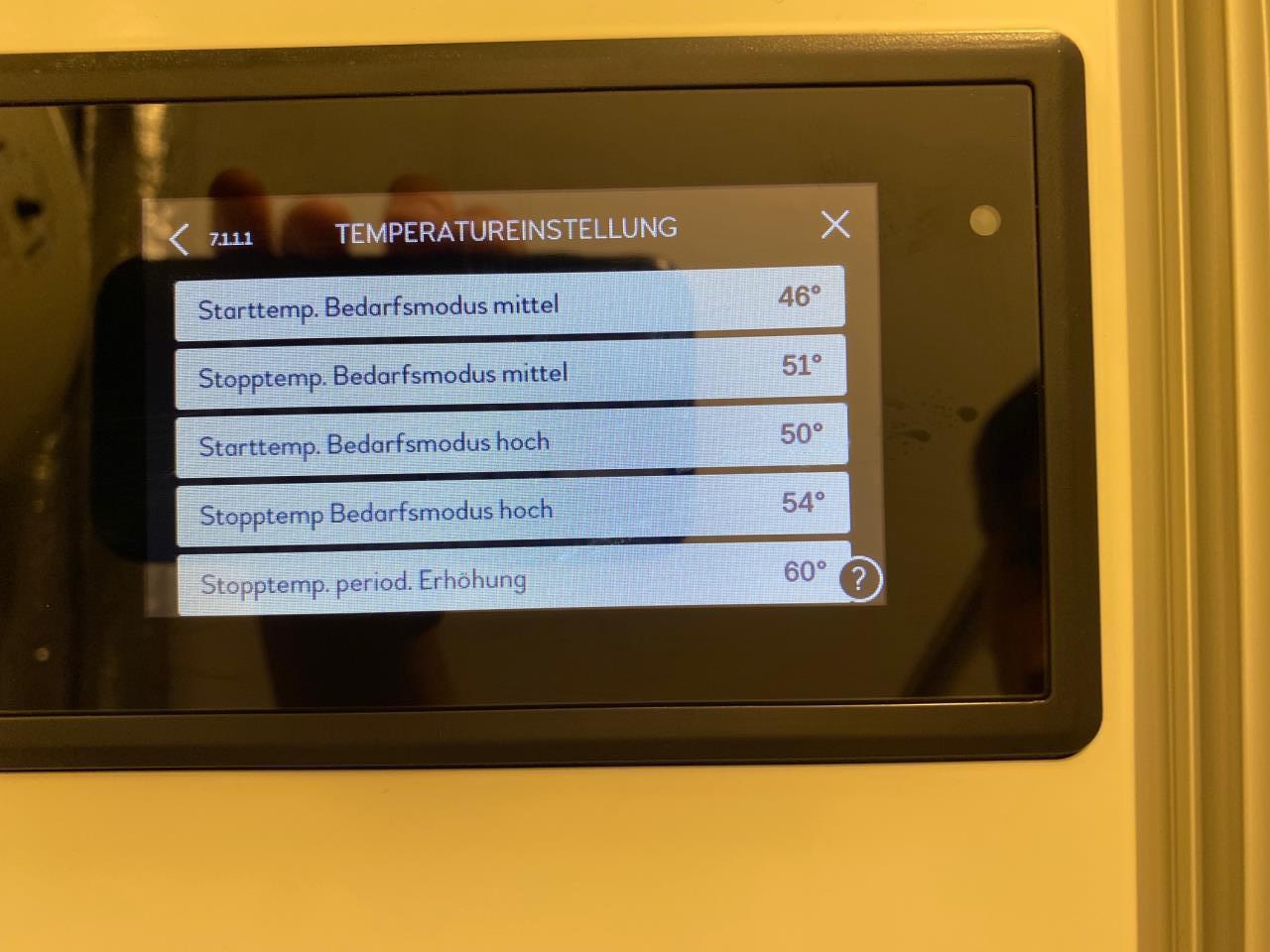

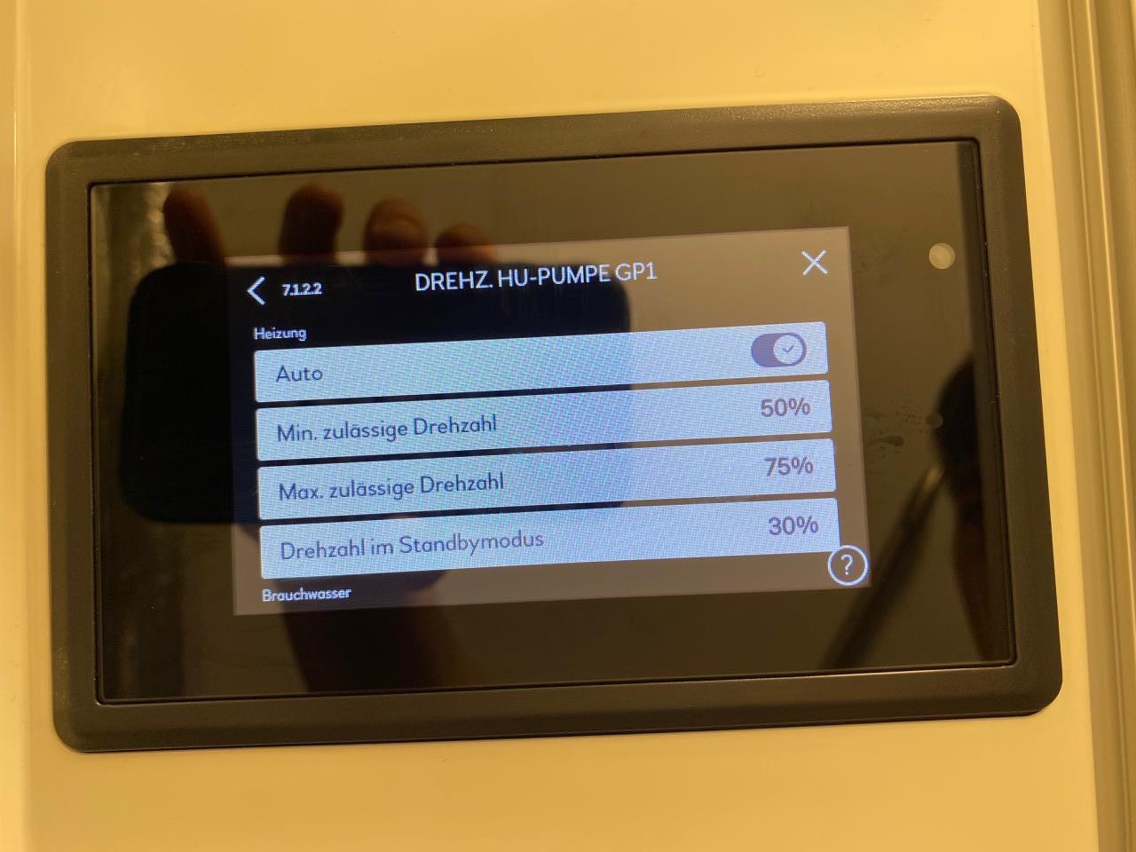

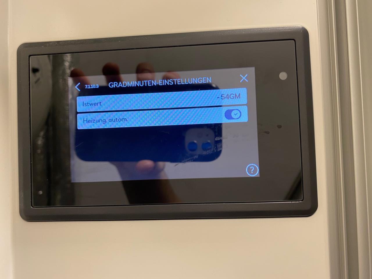

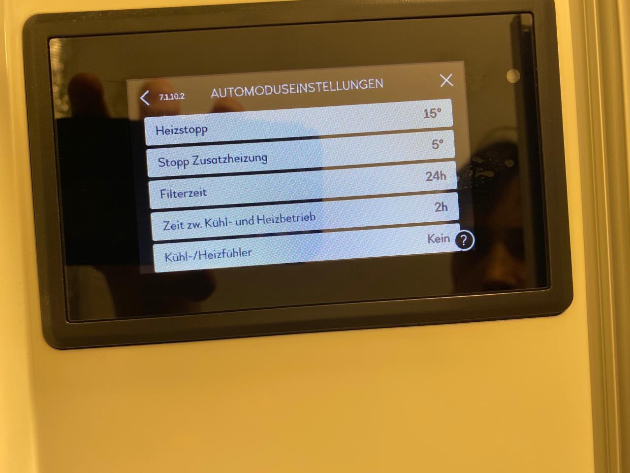

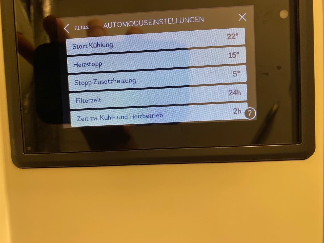

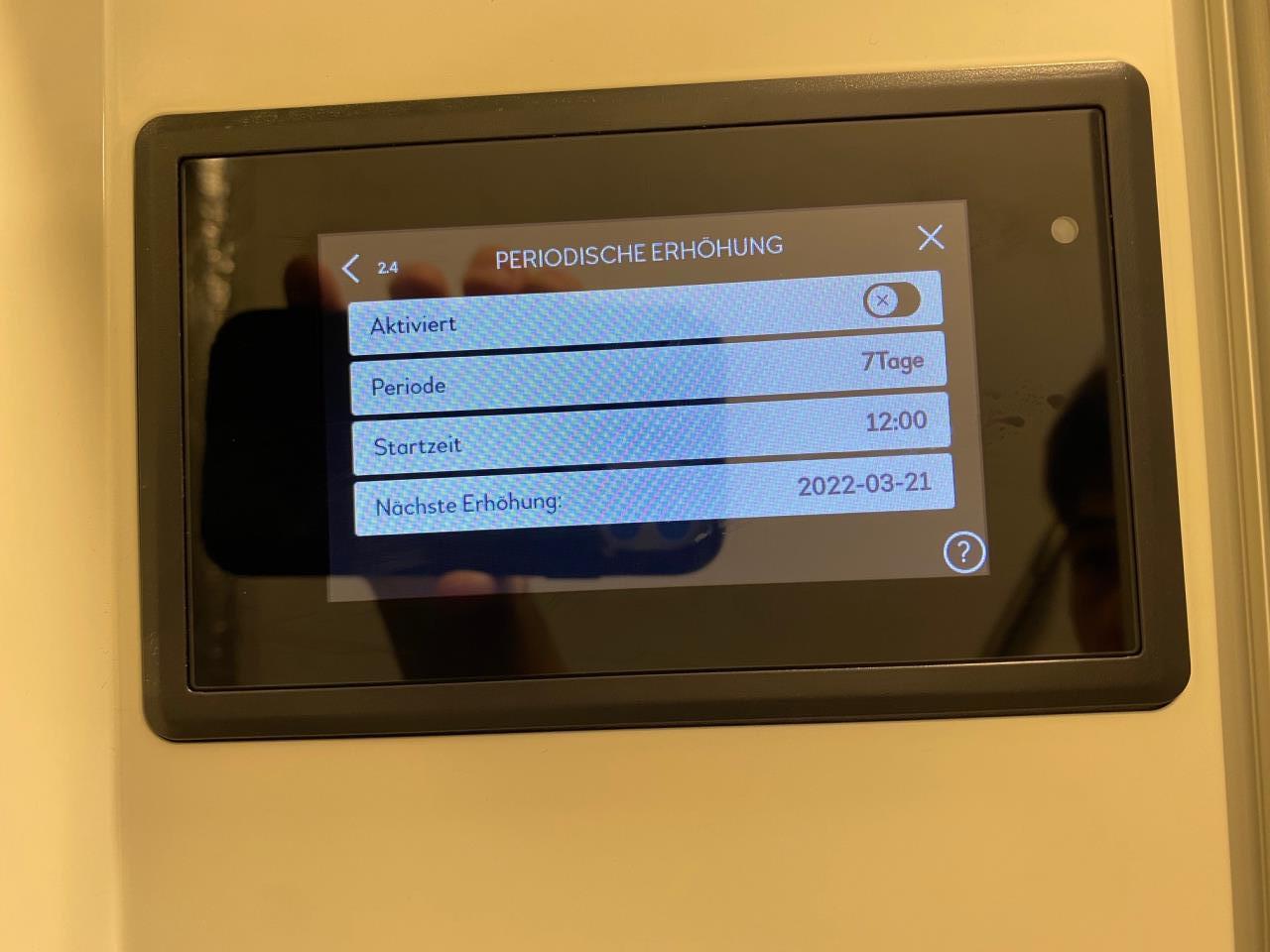

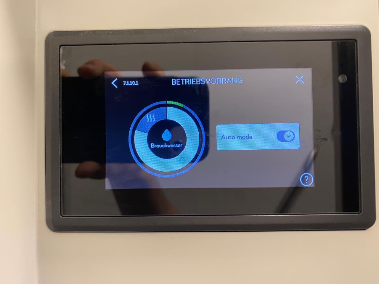

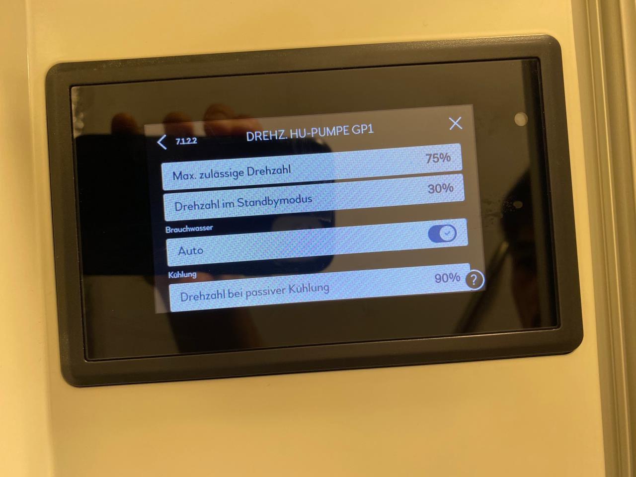

So hier sind die Bilder von den Einstellungen. Ich hoffe ihr könnt damit etwas anfangen:

24.3.2022  (#18)
Hui, da gibt's einige Punkte. 😉
Nur ganz schnell:
7.1.10.1 Auto deaktivieren, und auf 180 WW WW [Warmwasser] und 0 Heizung stellen.
7.1.10.2 Stopp Zusatzheizung kannst sicher auf -10°C oder noch weniger stellen. Mit Heizstopp musst dich halt spielen, ob das nicht vielleicht zu hoch ist.
7.1.10.3 GM Auto würde ich deaktivieren. GM Verdichter Start z.B. auf -200 (oder weniger).
Ich schreib später mehr dazu.
24.3.2022  (#19)
7.1.2.2 Ich hab eine 1155 und keine 1255, deswegen weiß ich nicht, was die beste WW WW [Warmwasser] Bereiterstrategie ist. Aber ich habe z.B. einen Greenwater, und der lebt von einer geringen HU Pumpen Geschwindigkeit. Ich hab mal testweise den Brauchwasserbetrieb auf AUTO gestellt - da hat die WP WP [Wärmepumpe] irgendwas gemacht, und der Stromverbrauch dieser 2 Tage hat sich quasi verdreifacht...
Drehzahl passive Kühlung ist auch garantiert zu hoch, noch dazu bei deiner TB. Da kannst auf 1% gehen... emoji
Die ganzen WW WW [Warmwasser] Temperatureinstellungen soll bitte ein 1255 Besitzer kommentieren.

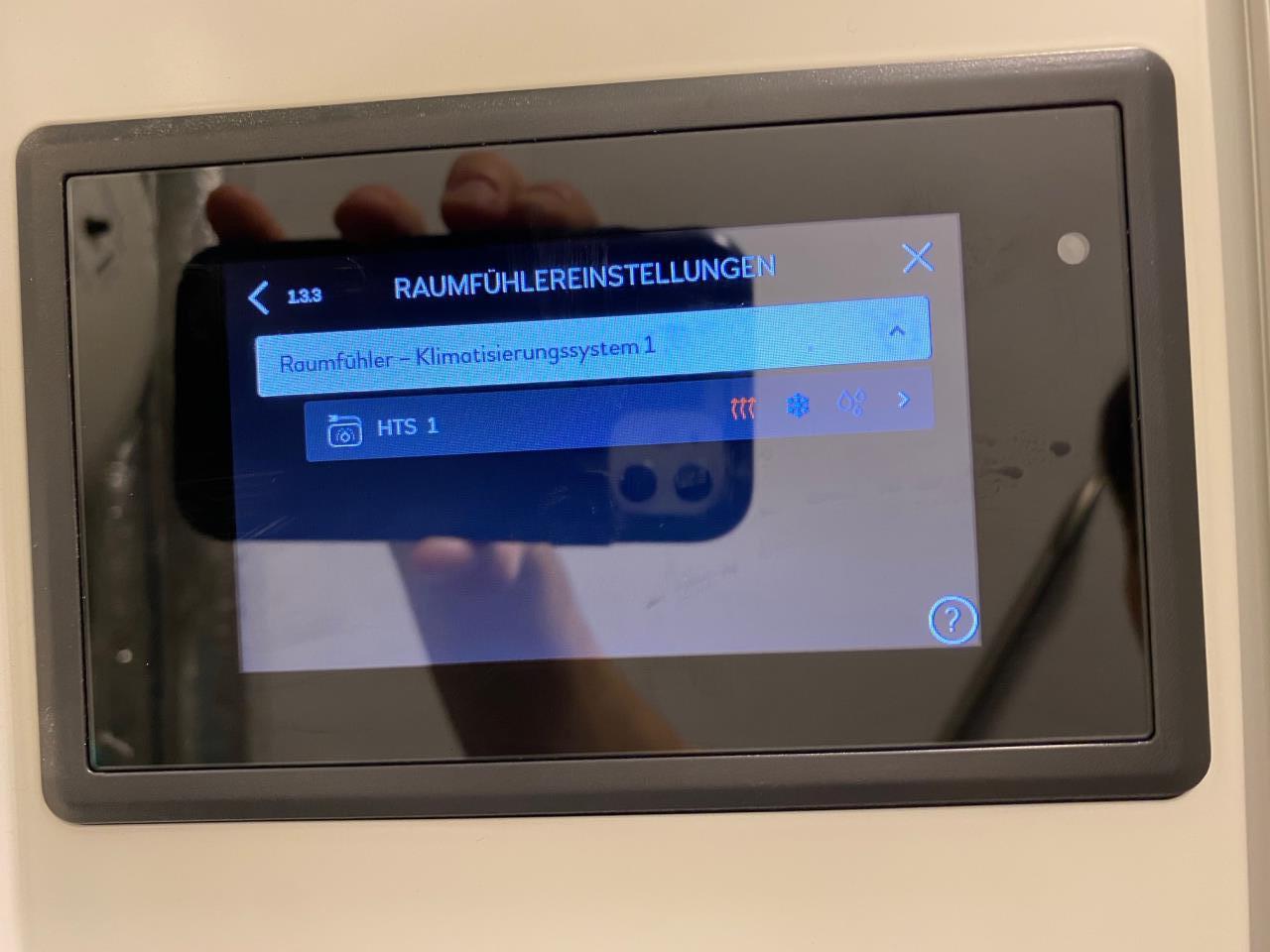

1.3.3: Heißt das, daß du einen Raumfühler aktiviert hast und die Regelung nach diesem Raumfühler geht? Weil eigentlich sollte die WP WP [Wärmepumpe] Außentemperaturgeführt sein, ein Raumregler verschlimmbessert die Temperaturregelung nur (gleich wie ERR ERR [Einzelraumregelung]). Ich würds definitiv ausschalten.
1.30.1 Die Heizkurve kannst nur du einstellen. Ganz gefühlsmäßig, da dein Bau ja nicht schlecht isoliert ist, könntest vielleicht auch 2+2 oder so probieren. Vorher aber bitte den Faden für hydraulischen Abgleich durchlesen. Die ERR ERR [Einzelraumregelung] von Loxone hast eh schon verkauft, gell? 😁

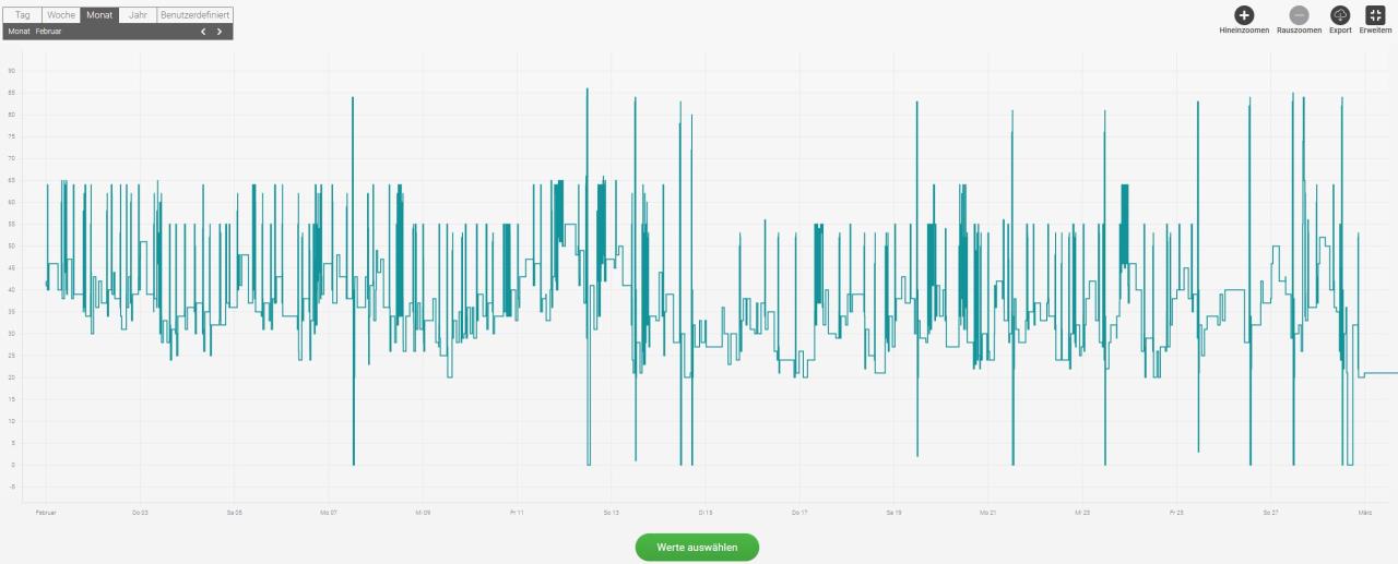

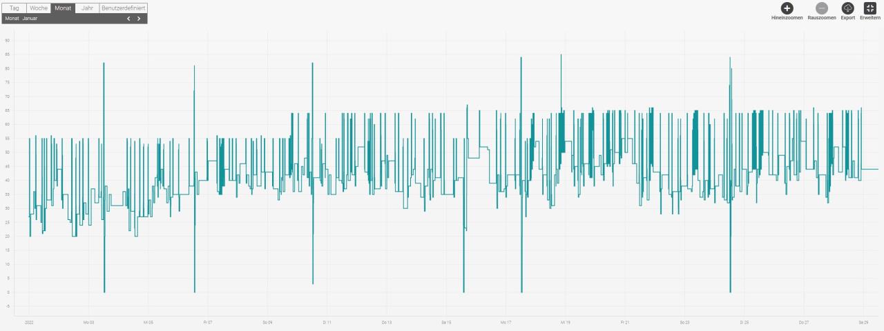

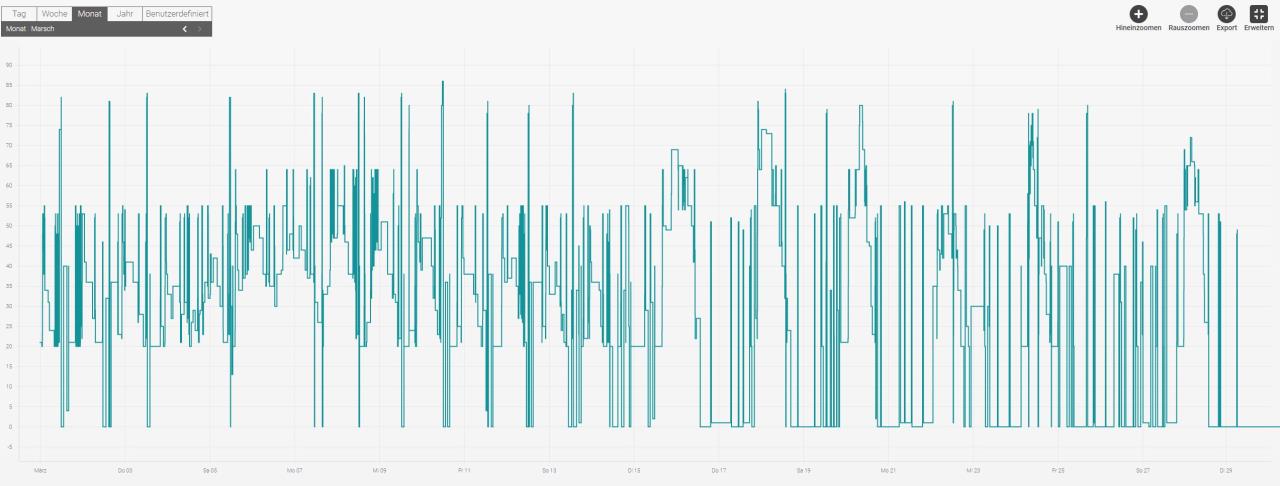

Anbei 3 Screenshots von meinem Verdichter. Ich habe seit dem der Techniker da war, extrem viele taktungen. Oder sieht das für dich ok aus? Techniker war am 14.03.22 da.

Wir kennen deine Hydraulik auch nicht aber geschickterweise macht man das mit Zonenventile und nicht mit Err.
Da müsstest du uns mehr Infos, Schemas, Pläne, HKV Belegungen zeigen.
Aber 100 Starts sind eh nicht so schlimm. Wir wissen auch nicht deine Wasserverbrauch, Rohrlängen, Isolierung oder ob du eine Thermosyphon hast. Welchen Speicher hast?
Meine gut eingestellte Anlage mit sehr guter Hydraulik braucht weniger aber bei mir ist auch Luft nach oben und ich weiss warum.
Also Err frisst nur mehr Energie, wenn du dauernd Ventile ansteuern musst.
Wenn du sie nicht brauchst, lass sie so weit wie möglich weg
