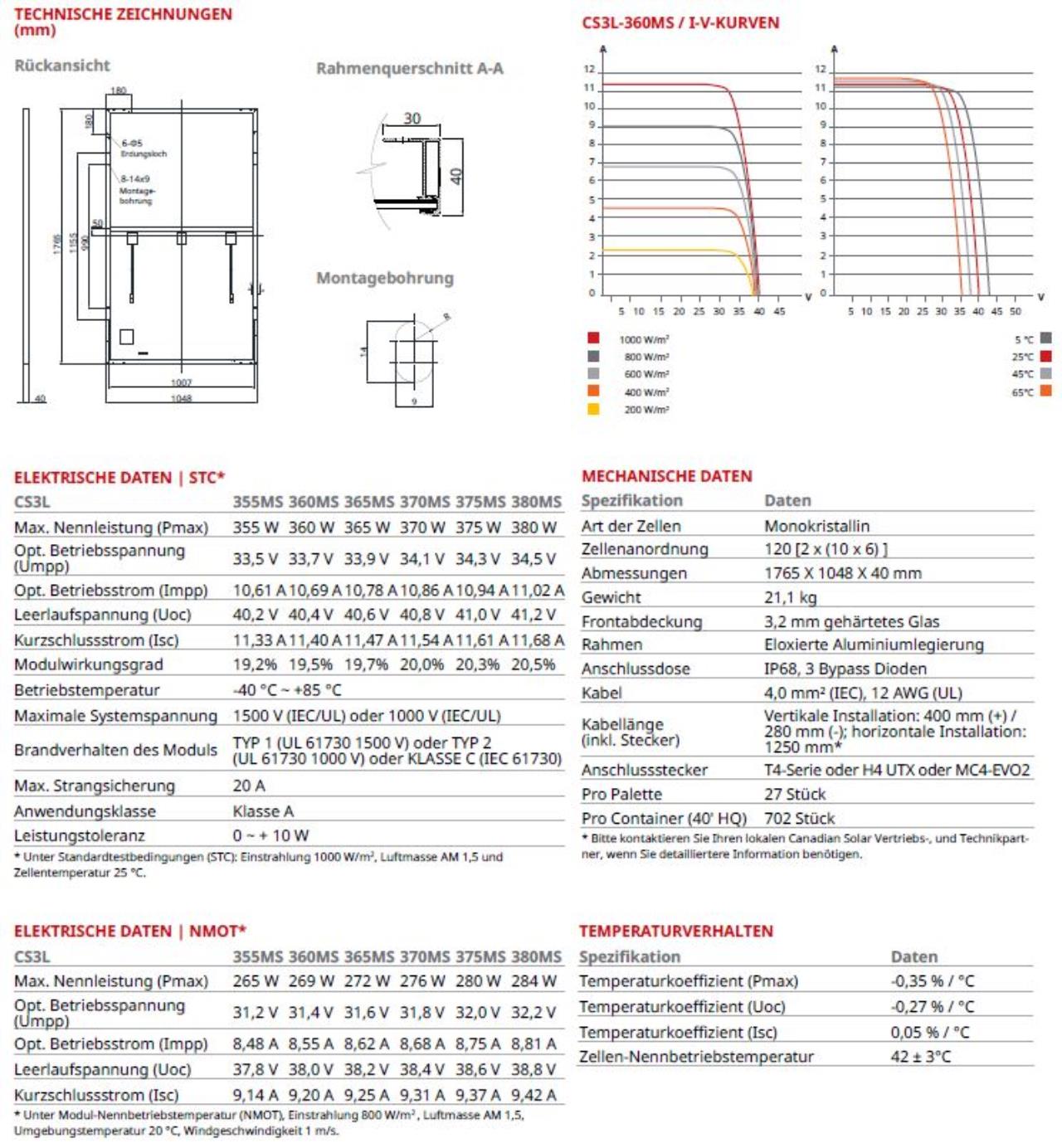

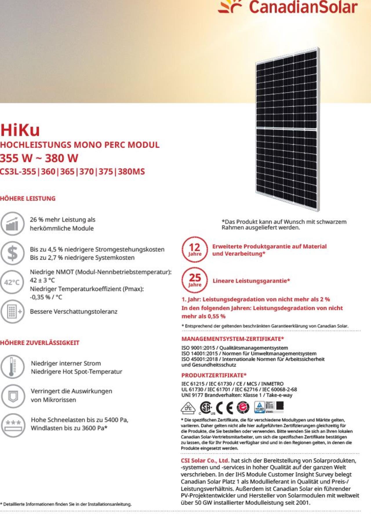

Kann wer was zu den CanadianSolar CS3L-MS80 Modulen was sagen?

Mein PV Vertreter meinte letztens es gibt keine schlechten Module mehr ubd er glaub das es alle aus dee gleichen Fertigungsstrasse laufen. Also qualitativ ein sehr gutes Produkt

ok danke für das feedback..
da ich ein gegenangebot auch noch bekomme, welches sicher andere module beinhaltet wäre es jetzt noch interessant zu wissen, ob die module bestimmte eigenschaften haben sollten.. bzw. gib es gravierente unterschiede vom material, wirkungsgrad, ..?
