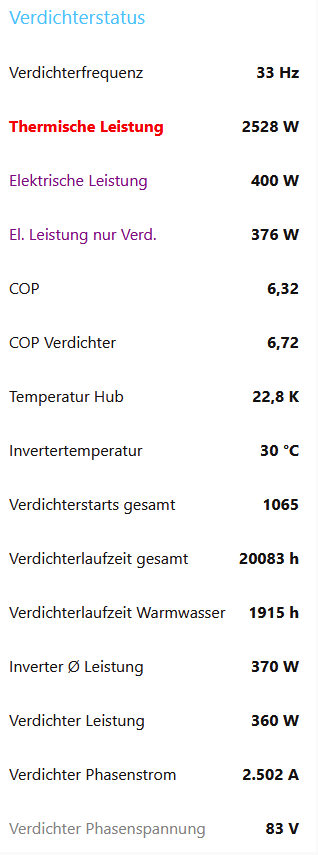

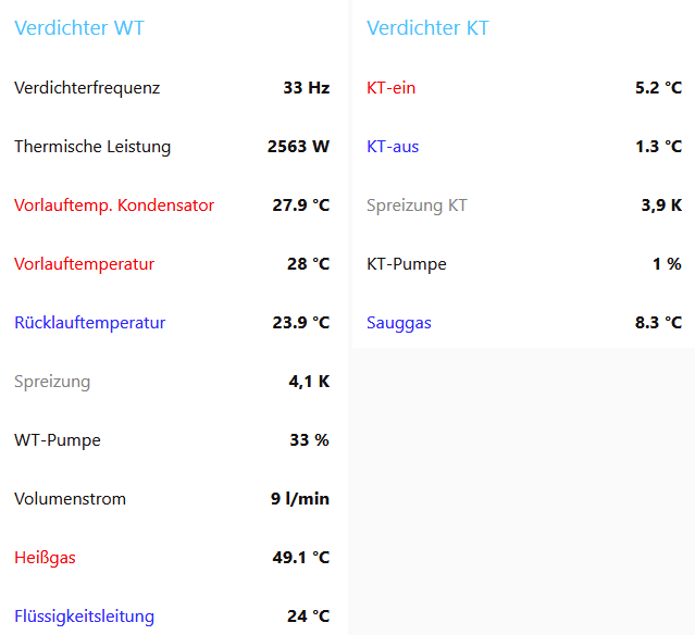

8.3.2022  (#13)
2022/20220308313929.png
2022/20220308534722.png
aktuelle Werte von mir
