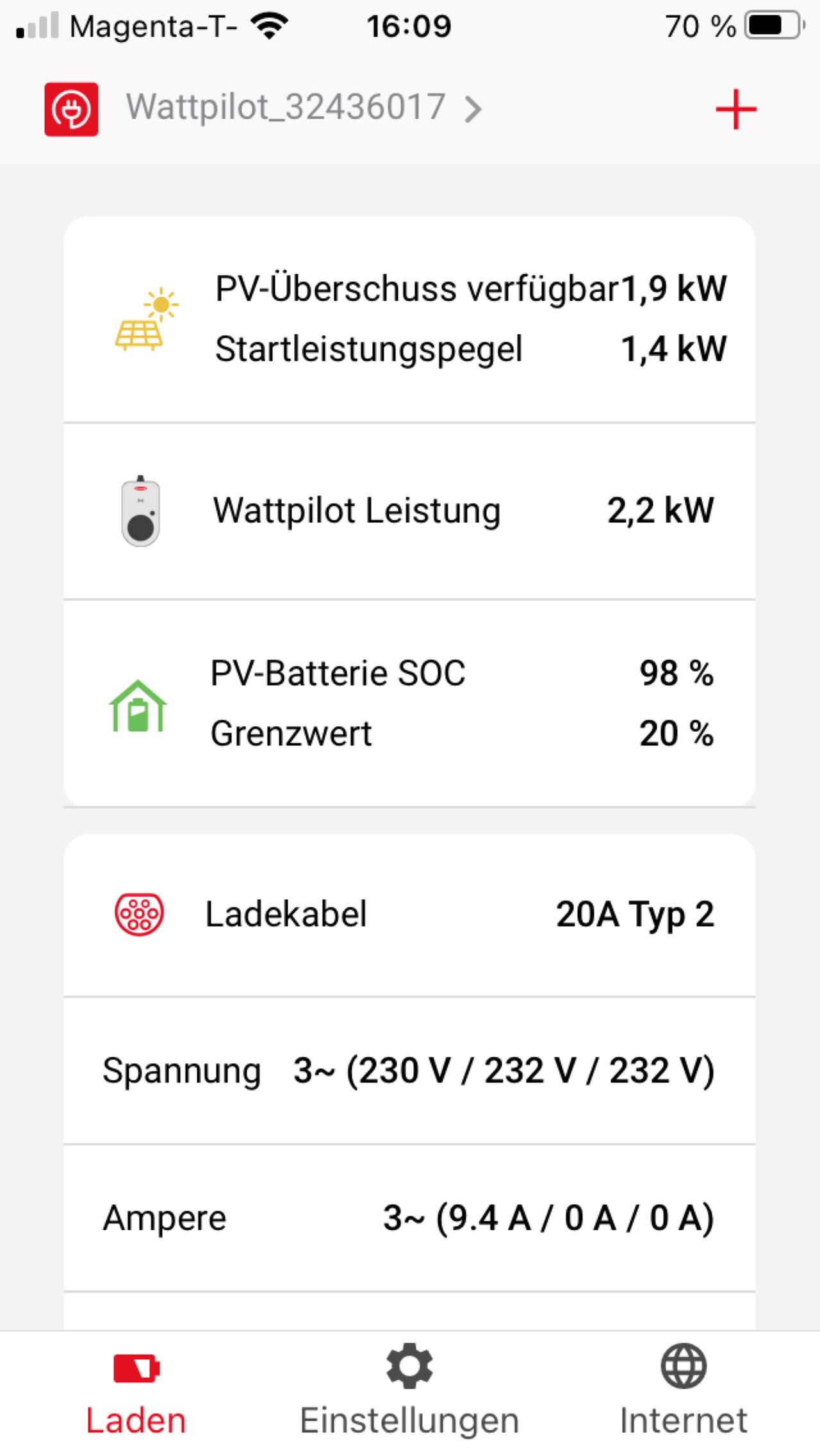

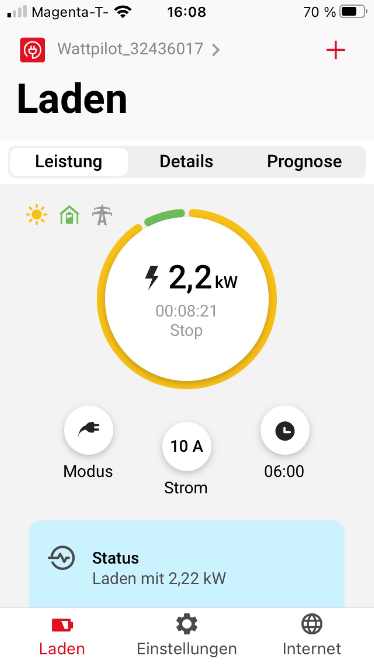

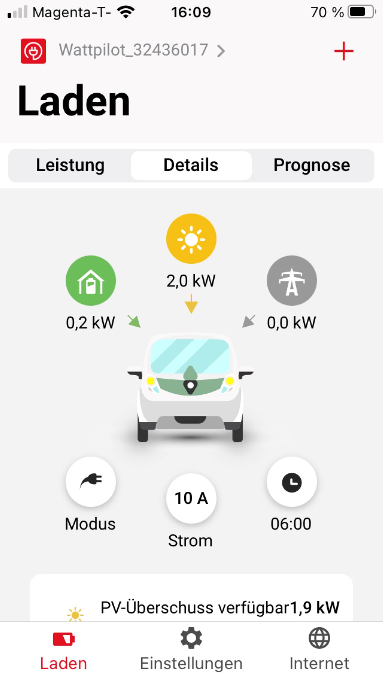

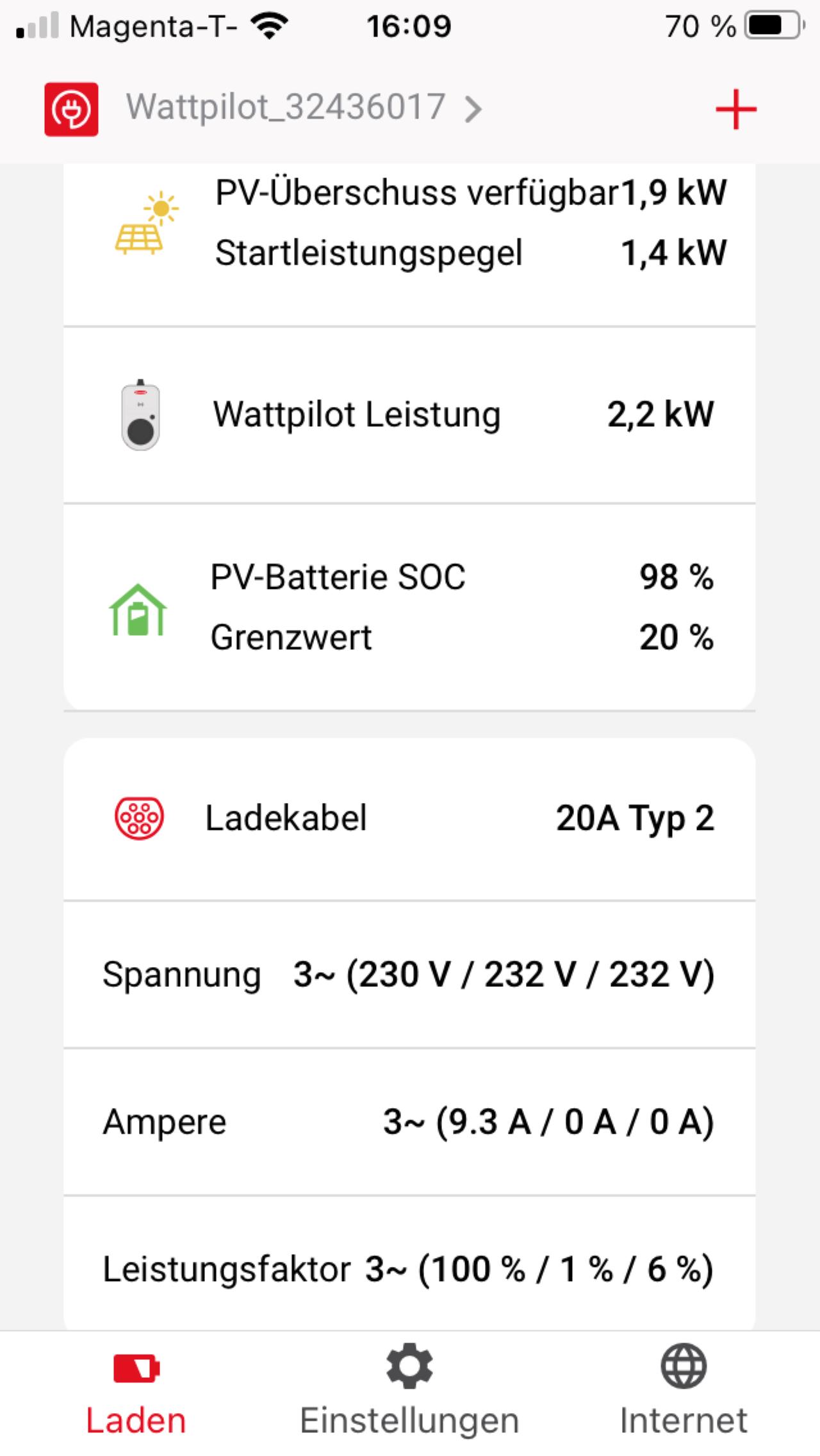

ToHo schrieb: Es gibt wohl noch eine Version mit Fronius-Label, die sich einfacher einbinden ließe mit einem Fronius Wechselrichter bzw. deren Managementsoftware. Wattpilot heißt das gute Stück.
ich hab den fronius gen24 und hab jetzt aufgrund der förderung den wattpilot go 22 j, gekauft - übers w-lan angebunden, aktiviert und mit dem WR WR [Wechselrichter] verbunden - ging alles über die AP am handy - laden kann der dann in abstimmung mit dem wr (smartmeter notwendig) - je nachdem wieviel überschuß lädt der dann
kann auch per chip angemeldet werden somit kostenmäßig ausgewertet, getrennt
genaue leistungsbeschreibung gibts eh im internet
