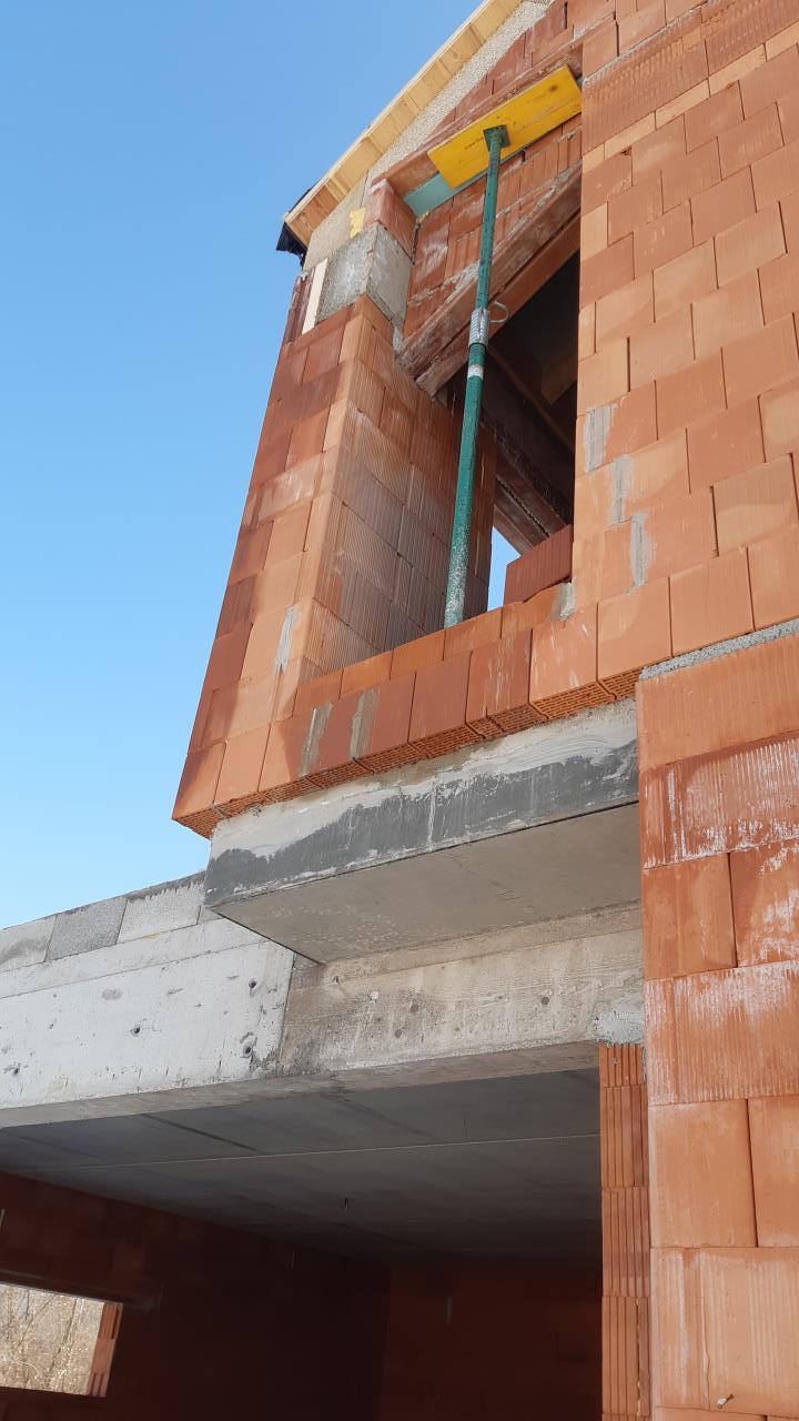

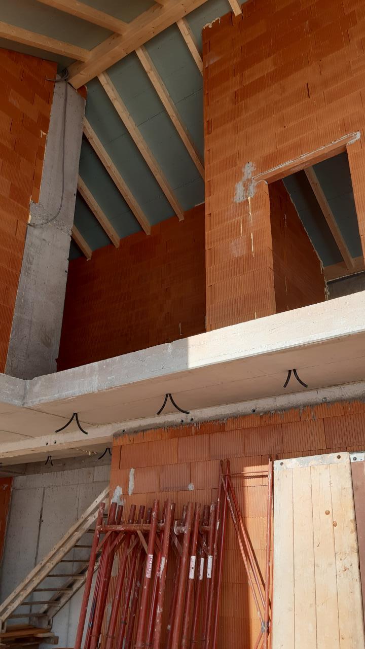

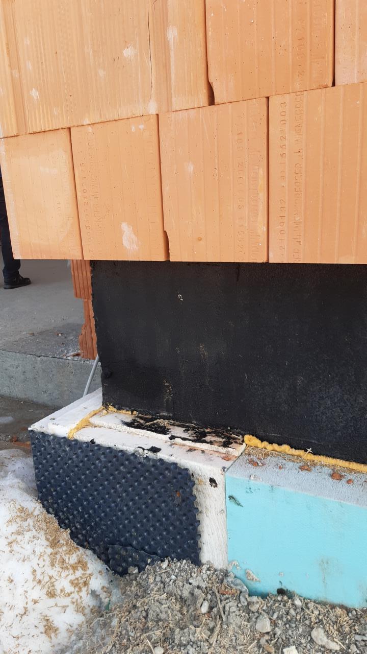

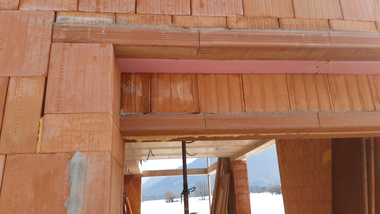

Wir müssen jetzt entscheiden, ob wir mit einem Baumeister A bauen oder nicht. Es spricht vieles für ihn, guter Ruf, vernünftiger Preis, er kann bald anfangen, ABER was meine Augen auf seiner letzten Baustelle sehen, gefällt mir nicht so sehr. Ich habe Bilder der Baustelle meinem Vater gezeigt und er meinte, es sei ger keine gute Qualität, dabei muss ich erwähnen, dass er zwar Bauingenieur ist, aber als Dozent arbeitet und nicht wirklich baut, deswegen möchte ich nach Eurer Meinung fragen.

Ist Eurer Meinung nach was Ihr seht ganz ok oder ist das doch Pfusch?

1) Mit diesen paar Bildern kann man sowieso keine Beurteilung abgeben.
2) Was ich auf den Bildern sehe, schaut die Ausführung das ganz ordentlich aus.

Was genau ist jetzt schlecht? Ich kann nicht viel erkennen.
Einziger Fehler ist, dass das XPS zweilagig im erdnahenbereich gemacht wurde. Es sollte eine Platte sein.
Fraglich ist ob das überhaupt XPS ist. Es schaut so weiß aus. XPS ist meistens rosa, blau oder gelb.

Ich würde bei Planziegel erwarten, dass es keine Spalten gibt die einfach mit Schaum zugemacht werden.

Die tun bei der Innenwand, wo die meisten sind, aber wirklich nicht weh. Vielleicht waren da gerade passende Reststücke da, die man genommen hat.
Die Stelle am 1. Bild schaut etwas komisch aus, aber auch nichts, was Grund zur Sorge bereitet. Bei sowas habe ich Mörtel reingeworfen und ein paar Ziegelstücke reingedrückt.

Wenn schmale Spalten mit Bauschaum gefüllt werden, wäre das für mich okay. Aber darüber hinaus gehören Spalten und Fehlstellen ausgemörtelt, nicht geschäumt. Das kann man aber ansprechen und einfordern, dass das entsprechend gelöst wird.
Auf dem vorletzten Bild stellt sich für mich die Frage, ob es eine Gleitschicht zwischen Mauer und Decke gibt. Eindeutig erkennbar ist sie jedenfalls nicht. Wenn sie fehlt, wäre das ein Mangel.

1. Ist die weiße Dämmung tatsächlich XPS? Wie schon @Amateur geschrieben hat, ist die Farbe ungewöhnlich. Auch die Struktur wirkt für mich etwas auffällig. Der Umstand, dass nur in diesem Bereich eine Noppenbahn eingelegt wurde, macht es für mich noch verdächtiger.
2. Die Noppenbahn ist definitiv verkehrt herum eingelegt worden. Die Noppen müssen hier von der Wand geschauen. Sonst wird die Dämmung mit hinuntergezogen, wenn sich das Füllmaterial setzt - Risse zwischen Sockeldämmung und Ziegel sind hier vorprogrammiert. Ich würde diesen erheblichen Mangel als Anfängerfehler bezeichnen, der Fachkräften nicht passieren sollte.
3. Etwas irritierend finde ich hier auch den Einsatz des Bauschaums. Es wirkt fast so, als währen die Platten damit an den geflämmten Keller geklebt worden? Wenn dem so ist, wäre das meines Wissens nicht richtig.
ich denke (hoffe) dass hier Perimeterkelber verwendet wurde!?
(PERIMETERKLEBER - 1K-Polyurethanklebstoff zur Verklebung von Polystyrol-Hartschaumplatten im Perimeterbereich)

Möglicherweise hat den Sockelbereich garnicht der BM gemacht, sonder der Fassadenbauer?

MissT schrieb: Die Noppenbahn ist definitiv verkehrt herum eingelegt worhabe
OTOT [Off Topic]: Bei diesem Punkt braucht man etwas starke Nerven - ich habe noch keinen Maurer gefunden, der das von sich aus so machen würde.
Beim letzten hab ich gesagt, daß ich weiß, daß ich Recht habe und wer zahlt, schafft an. Das hat er dann doch verstanden.

Die "weiße" Dämmung schaut aus wie das XPS Steinodur psn von steinbacher

Nur eine Frage an die Community: Müßte beim 3. Bild (Detailaufnahme des Raffstorekastens) das XPS nicht durchgängig quasi hinter dem zukünftigen Raffstorekasten durchgezogen sein? Weil so wird ja nur der 50er Ziegel um den Raffstorekasten, welcher keine Dämmwirkung hat gekürzt, und somit eine Kältebrücke geschaffen, oder?
7.3.2022  (#15)
Ja den Stufensturz muss man aber immer wie ein Haftelmacher überwachen...

übergänge ziegek zu betondecke bzw ziegel zu dachstuhl würde mich stutzig machen. vor allem bei letzterem gibt es offensichtlich kein abgemörtelte oberste ziegelreihe - somit kann man keine dampfbremse ordentlich anbringen. dampfbremse gehört über den ziegel gezogen oder der ziegel oben geschlossen
7.3.2022  (#17)
Fehlende Abmörtelung der obersten Ziegelreihe scheint bei Planziegel anscheinend recht oft zu passieren. Ist wohl ein weiterer Grund, daß ich mich mit gemörteltem Ziegel wohler fühle...
7.3.2022  (#18)
Eigentlich gehört ohnehin eine passende Trennlage hin...

EPS-h ist für den Sockelbereich zugelassen und ok. Das ist anscheinend gängiger Standard - in meinem Beobachtungszeitraum habe ich das nun schon sehr oft gesehen. XPS als Perimeterdämmung ist lt. unserem Baumeister bei den Fassadern nicht so gern gesehen, da der Anschluss von EPS an XPS problematisch sein kann. Kann nicht beurteilen, ob das tatsächlich so ist. Jedenfalls gibt es zugelassene EPS Varianten für Perimeterdämmung. Ich gehe davon aus, dass es sich bei dem Foto um so eine Sockeldämmplatte handelt.
