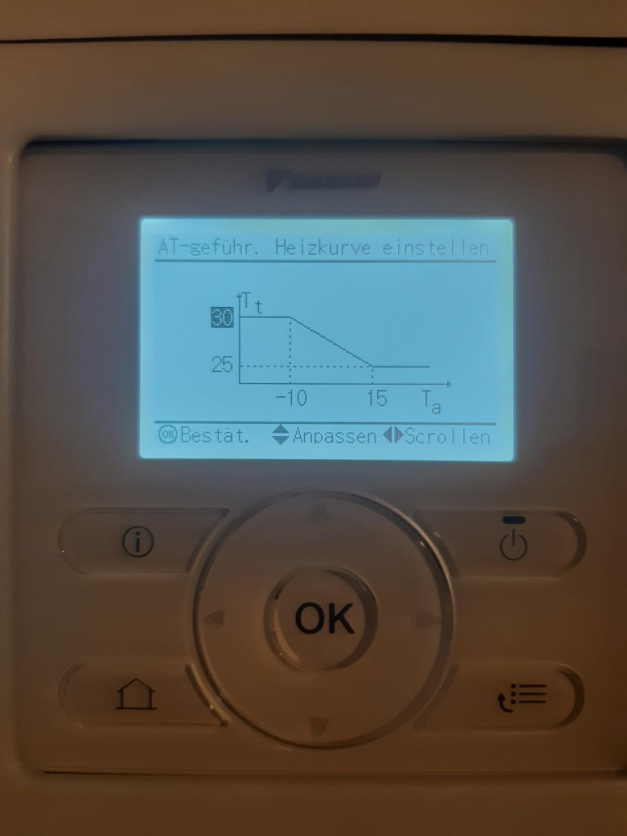

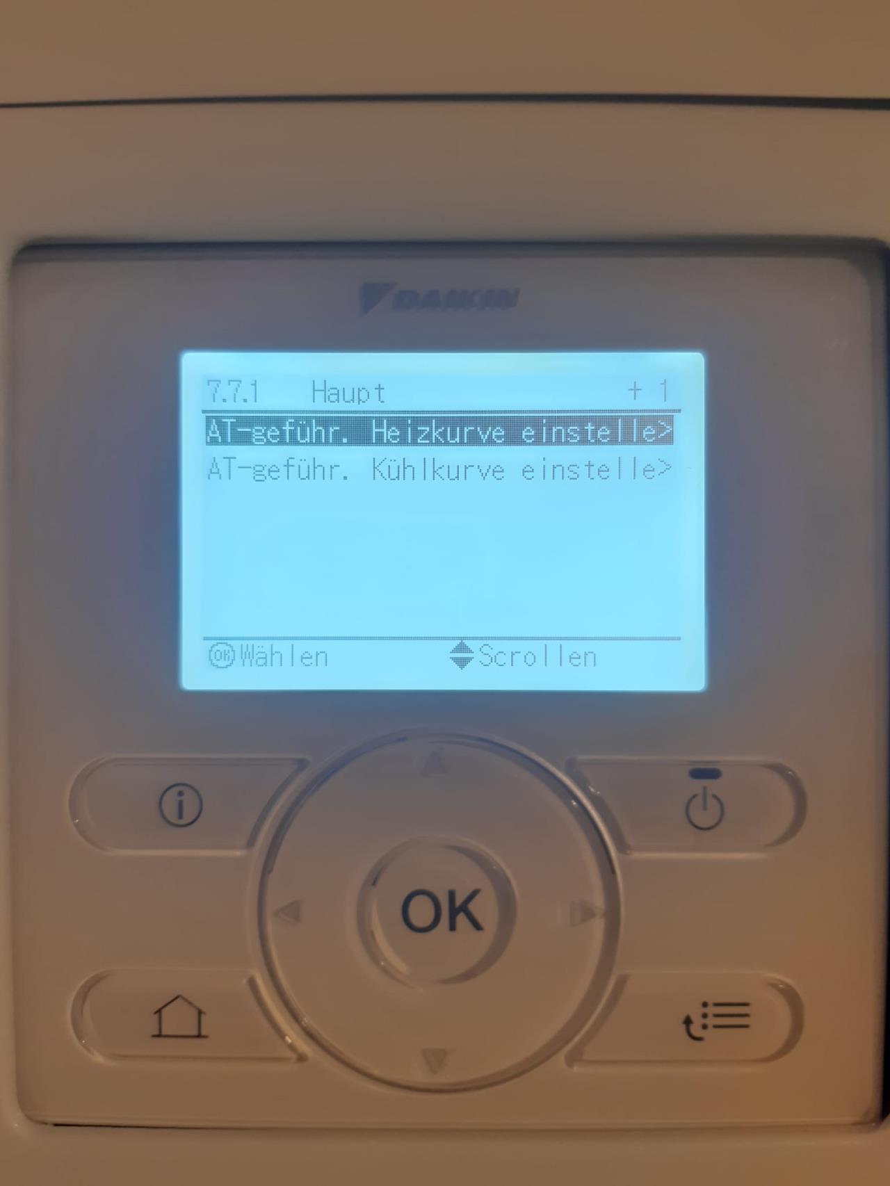

Oben hast du eine Heizkurve erwähnt... was genau steuert die? Den VL VL [Vorlauf] wohl eher nicht... einen Mischer?

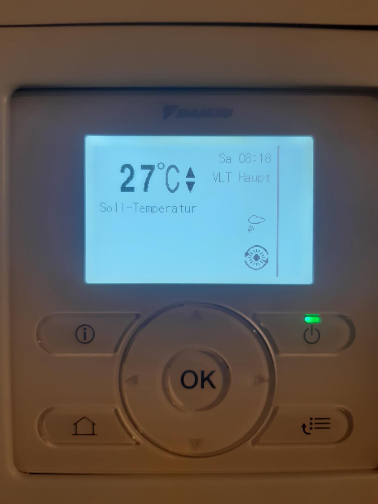

Ich glaube schon das hier die VLT gemeint ist. Was meinst du mit Mischer?
2022/20220305471043.jpg
2022/20220305632259.jpg
2022/20220305231418.jpg
2022/20220305273436.jpg

ww-speicher in der WP WP [Wärmepumpe], oder separat? dann Foto.
da war also keine heizkurve,sondern eine gerade mit 33C eingestellt?
dann haben die dummen err versucht die RT RT [Raumtemperatur] zu halten und die WP WP [Wärmepumpe] gewürgt.

Die externe Pumpe verwirrt mich, aber ich kenne mich mit Daikin nicht aus. Wenn da ein Speicher in der WP WP [Wärmepumpe] ist, sollte da nicht auch die Heizungspumpe in selbiger verbaut sein?
Hast du ein Hydraulikschema zu der Anlage?
Was definitiv seltsam ist, ist die Kombination aus der Heizkurve mit maximal 30C VL VL [Vorlauf] und gleichzeitig einer anscheinend festen VL VL [Vorlauf]-Temperatur von 33C.
Was passiert denn, wenn du ALLE Thermostate VOLL aufdrehst? Bei einer ordentlich gebauten und abgeglichenen Anlage dürfte das kaum Auswirkungen haben... wenn es dann aber brütend heiß wird, dann ist das schon die erste Erkenntnis für die Fehlersuche.
Hat das Teil einen Heizstab? Wenn ja... ist er aktiviert?

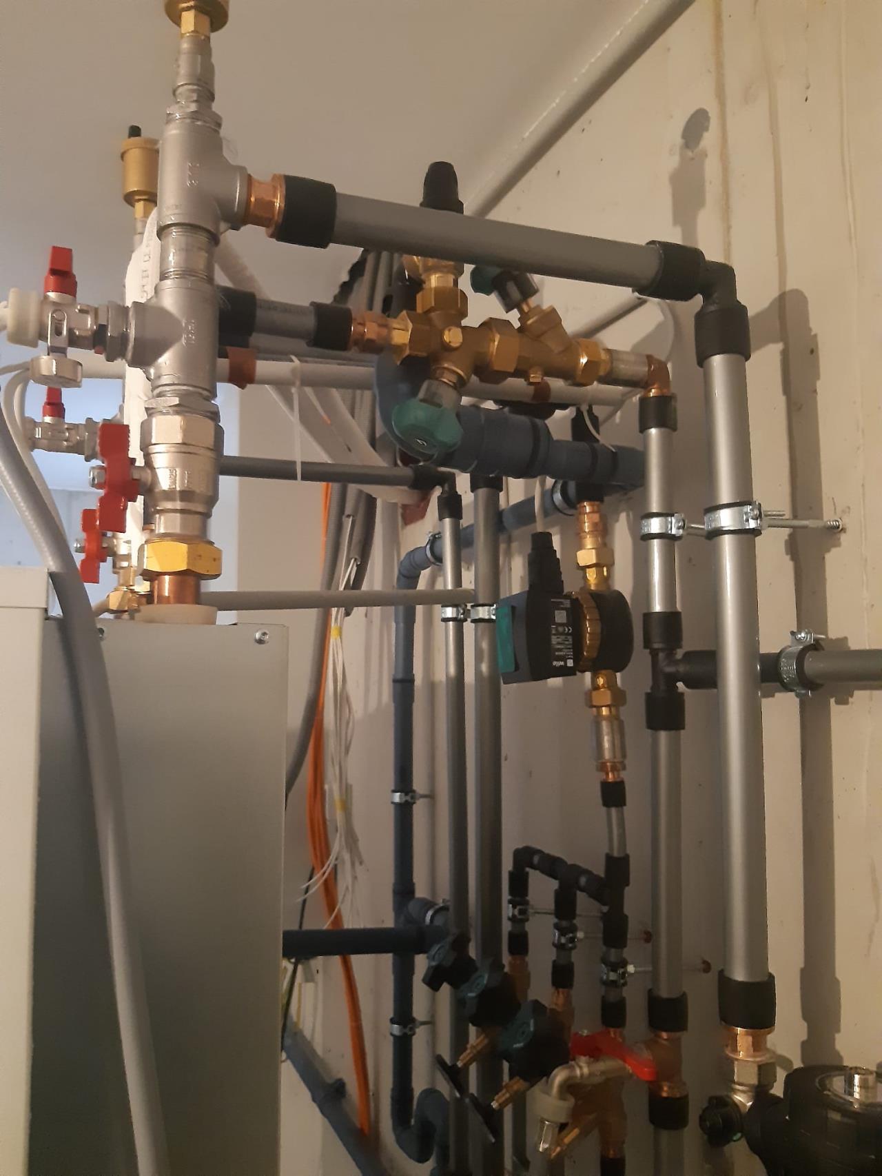

Ist auch glaub ich eine verbaut (siehe Bild), keine Ahnung für was man eine Hocheffizients Nassläufer Pumpe benötigt

Hab gestern ja die VLT auf 27C eingestellt und bei der Heizkurve wie am Bild das ich gestern gepostet habe (30C und 25C) und siehe da der Tagesverbrauch war "nur" mehr bei 30kWh. Jetzt schaltet sich auch mal die Heizung ab (heizt auf 30 Grad VLT auf und schaltet dann ab).

Die Grüne Pumpe oben im Bild ist eine Zirku Pumpe für Warmwasser
Danke. Also sollte drinnen auch extra eine fürs heizen sein

Irgendwie hab ich das Gefühl, dass die witterungsgeführte Heizkurve irgendwas macht, nur nicht auf die Witterung zu achten. Ich habe es eingestellt dass die VLT bei -10C auf 30C VLT aufheizt und bei bei +15C auf 25C VLT.
Aber meine Beobachtungen ergaben: Die Heizung schaltet sich bei 25C VLT ein erhitzt die auf 30C und schaltet dann ab. Nach 20 min schaltet sich die Heizung wieder ein und das selbe Spiel wieder.

Bei Daikin ist es glaube ich zu wissen dass diese WP WP [Wärmepumpe] ohne Heizstab auskommen un dieser als Zusatz bestellt wird. Also muss nicht sein dass da überhaupt einer drin ist. Betreue auch eine Kundenanlage bei der Daikin verbaut ist. Da ist eben nur dafür vorbereitet.
Ich würde die Zirkulation vom Netz trennen lassen. Das E de dieser einfach einen Spülhahn dran machen oder einen Anschluss zum Ausgussbecken und diesen einmal die Woche richtig Spülen zwecks Hygiene und stehendem Wasser. Ist günstiger als ständiger Verbrauch der Pumpe und Wärmeverlust fürs System

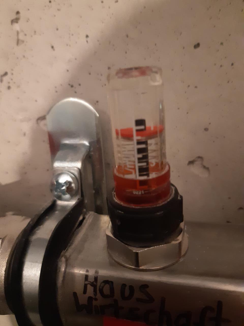

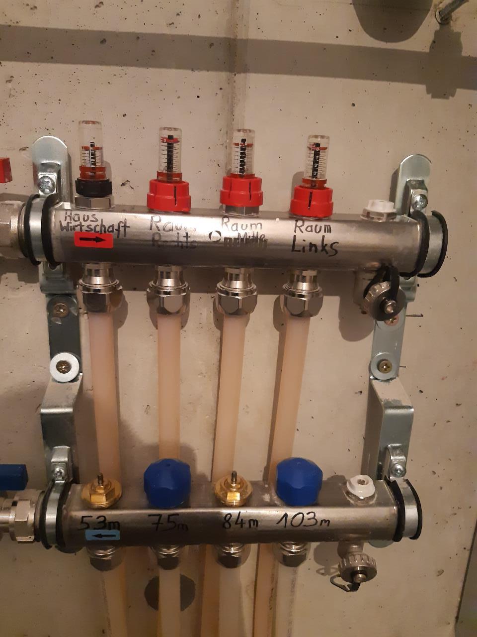

Meine Logik sagt oben Vorlauf unten Rücklauf. Im EG und OG habe ich noch die Stellmotoren welche nur am Rücklauf sind. Was ist der Unterschied ob ich unten oder oben herumdrehe.
Und je weniger l/min desto kälter schätze ich mal.
Foto: Verteiler für KG
2022/2022030697136.jpg
2022/2022030626664.jpg
Habe auch manchmal einen Fehler der Durchflussmenge: zurzeit 20l/min
Zuviel zuwenig?

1.) Alle Einzelraumregler von den Verteilern abnehmen und alle Kreise voll auf. Dann den Abgleich machen.

Ok: Wie genau mache ich das: Was ist der Unterschied ob ich unten oder oben beim Verteiler zu bzw. aufdreh? Oben kann ich mit der Hand drehen und unten benötige ich etwas spezielles.

Welche Durchflussmenge ist normal? Habe nämlich die Störung öfters
