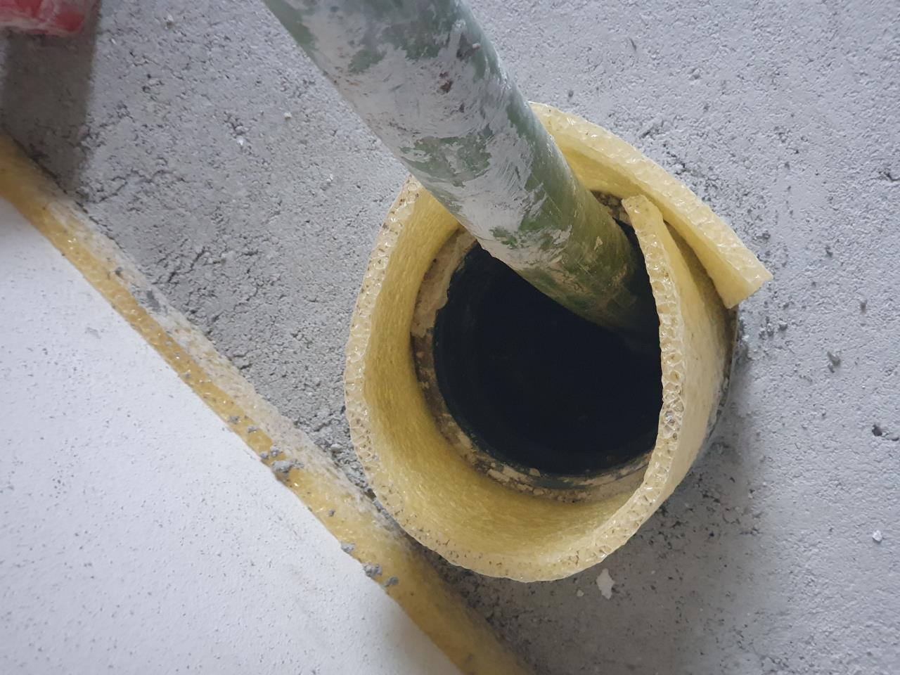

Guten Abend, jetzt kommt bald die Wärmepumpe und morgen möchte ich mit einem Freund ein paar Fliesen hinpicken wo dann die Wärmepumpe steht. Wie verschliesst man die Rohre wo das RGK RGK [Ringgrabenkollektor]-Rohr rauskommt? Kann ich da auch irgendwie Fliesen legen oder lässt man das immer Frei und irgendein Deckel kommt da später rauf, damit nichts hineinfallen kann? Wie habt Ihr das gemacht. Mit Bildern kann ich es mir besser vorstellen. Lg

Mit Ringraumdichtung abdichten, z.B: Fa. Maierhofer, www.maierhofer-otto.com; evtl. auch notwendig wegen Radongas.

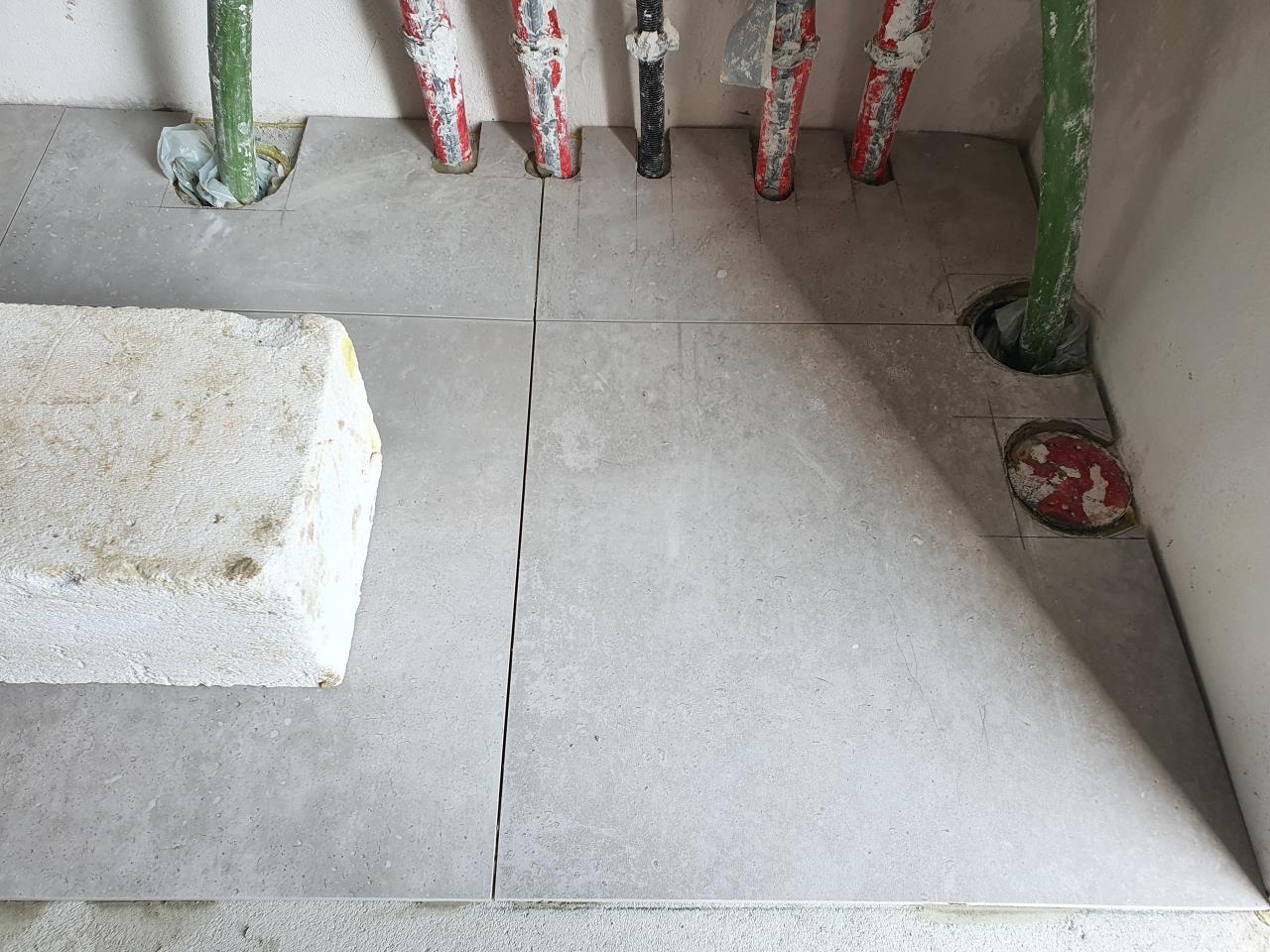

Genau, Ringraumdichtung ist Pflicht.
Ich würde die Fliese auch so ausschneiden das man die Ringraumdichtung im Zweifel auch ohne stemmen wieder rauskriegt... speich einmal rund ums Leerrohr ausschneiden.

Ringraumdichtung rein, möglichst weit nach unten. Darüber das Solerohr entsprechend ordentlich mit Armaflex dämmen.

Danke Jungs, ja haben die Fliesen gut ausgeschnitten, das die Ringraumdichtung später gut eingesetzt werden kann. Lg
