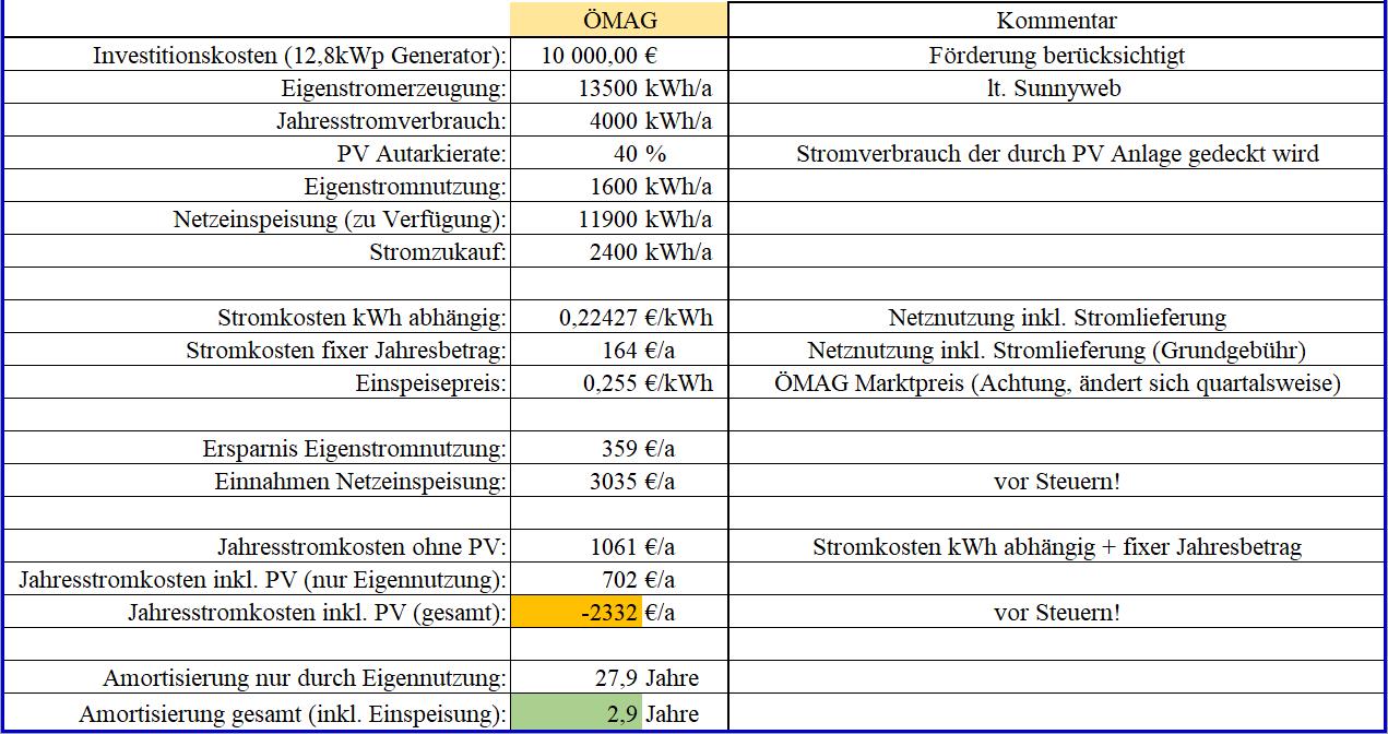

So könnte das zB mit einer Süd/West Anlage 12,8kWp DC / 10kW AC aussehen.
Kosten sollten sich am Ende bei brutto 9.600 - max. 10.000€ bewegen (nach Förderung, mit Eigenleistung, ohne Speichervorbereitung). Diese Woche wurde bestellt.
Bezugstarife sind von EVN als Bestandskunde (!), Einspeisetarif DERZEIT bei ÖMAG. Falls der auf 10Cent/kWh sinken sollte (unwahrscheinlich mMn) dauert die Amortisierung immer noch unter 7 Jahre. Vor Steuer allerdings!
Inflation/Kreditkosten (trifft in meinem Beispiel sowieso nicht zu) mal ausgenommen. In den sagen wir 7Jahren Amortisationszeit tut sich bei den Panelen auch nicht viel somit wird die Stromerzeugung auch recht gut passen im Durchschnitt (bei meiner Hausanlage zB immer mehr als kalkuliert)

Mustang schrieb: Und vielen Dank für die Berechnung. Ich kann es kaum glauben das ich grob für 10.000 Euro knapp 3 mal so große Anlage bekommen könnte. Sind das Angebote oder ist es tatsächlich machbar das ich dies grob um den Preis bekomme? Natürlich würde ich dann so viel am Dach installieren so viel es geht. Wie gesagt ich hab jetzt vielleicht keine Lust 20.000 Euro zu investieren aber für mehr als 10.000 auf alle Fälle wenn ich dadurch mehr Ertrag erzielen und viel einspeisen kann.
Die Anlage wie in meiner Excel Liste wurde so bestellt und das ist der derzeitige Preis.
Kannst dir ja mal alle Sachen von zB photovoltaik4all.de zusammenstellen, als ungefährer Richtwert was "Jouli" bei dir verdient 🤪. Der Elektriker bekommts im Normalfalls noch günstiger und der Preis ist deshalb so gut weil eben extrem viel Mithilfe bei uns dabei ist.
Das Problem wird derzeit eh sein dass du keine Firma finden wirst die dir die Anlage in den nächsten paar Monaten montiert, außer zu horrenden Preisen.

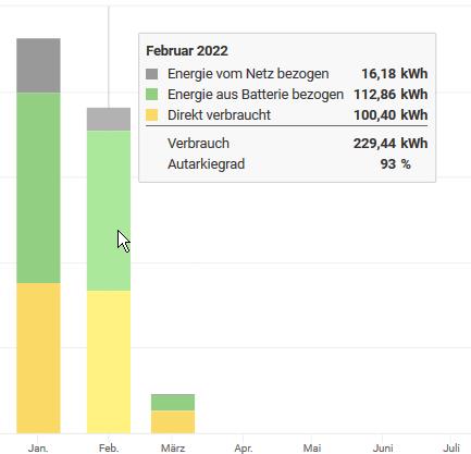

hallo, also ich gehöre zu den wenigen hier im forum, die das budget in stufe 1 geschont haben, und das dach nicht voll gemacht haben - ist halt so - in betrieb gegangen ist unsere 7,65kwp anlage am 1.8. letztes jahr - in wenigen wochen wird die westseite nochmal mit 4 kwp kwp [kWpeak, Spitzenleistung] voll gemacht - kostet wieder € 3.000,--
aber die 12.000 für 4,5kwp ist schon sehr hoch
wieviel dir die flächen bringen - und beim walmdach würd ich alle seiten einplanen, kannst du  auf der pvgis seite selbst kalkulieren - es gibt auch bessere, aber die ist schnell und einfach
https://re.jrc.ec.europa.eu/pvg_tools/en/#PVP
nochwas, einen wechselrichter ohne speicheranbindung würde ich nicht mehr kaufen
wir haben mit einem kleinen speicher (egal wieviel du fürs liefern vom überschuß bekommst) im feber fürs haus ganze 16kwh strombezug gehabt!!!

  •  stefan4713
4.3.2022  (#21)
ds50 schrieb: Ich finde es aber natürlich aus "moralischen" und technischen Gesichtspunkten geil fast autark zu sein (und möchte ich ja auch mal sein). Wenn man das aber aus finanziellen Gründen anstrebt, dann ist man leider derzeit hier noch auf dem Holzweg, das muss ich klipp und klar loswerden.
da sind wir uns auch in diesem forum einig und wird in allen foren weiterhin kontrovers diskutiert
ich schlafe aber ganz gut, weil ich weiß, dass der strombezug kontinuierlich reduziert wird und lasse mich von den auf und abs (beim ömag bist jetzt 12 monate gebunden) beim bezug und beim liefern nicht stressen - mit dem e-auto wierd der überschuß dann nochmal reduziert und damit hat sich die sache für uns - kann jeder selbst ausrechnen, wieviel die speicherung in die batterie wert gewesen wäre
