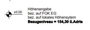

Sehr geehrte Forum Mitglieder,
mein Planer hat in meinem Enreichplan das Bezugnsniveau auf 154,30 ü. Adria festgelegt, bezogen auf ein lokales Höhensystem (wahrscheinlich NÖ Atlas).
Ich befinde mich in der Bauklasse 1 in NÖ und jetzt wurde das Grundstück vom Vermesser zur Grobabsteckung vermessen und da ist heraus gekommen, dass das Bezugniveau am höchsten Punkt 155,30 ü. Adria sind.
Davor wurde das Grundstück nicht extra vermessen. Darauf wurde ich auch nicht aufmerksam gemacht.
Ich frage mich nun, was ich machen kann, da der Einreichplan bereits bewilligt wurde und ich in Bauklasse 1 bin und nur 5 Meter zur verfügung habe.
Mein +- 0.0 Punkt, also wo meine FOK sein soll, ist ja auf das Bezugsniveau bezogen, oder?
Kann ich einfach das Bezugsniveau um einen Meter auf 155,40 ü. Adria erhöhen und einen Auswechslungsplan bei der Gemeinde einbringen?
Wäre damit das Problem aus der Welt geschafft?
Ich freue mich auf eure Antworten!

Versteh da ganz einfach mehreres in der Schilderung nicht:
Ajko schrieb: mein Planer hat in meinem Enreichplan das Bezugnsniveau auf 154,30 ü. Adria festgelegt,
Was heißt, er hat "festgelegt"? Klingt ja so, als ob man sich das Bezugsniveau aussuchen könnte.
Ajko schrieb: 154,30 ü. Adria....[ref]Ajko:66725#66725[/ref]154,30 ü. Adria 154,30 ü. Adria bezogen auf ein lokales Höhensystem
154,30 ü. Adria sind 154,30 über Adria. Das bezieht sich nicht auf ein "lokales Höhensystem". Der Sinn von Angaben "über Adria" ist ja, dass das ein absolutes Maß ist und sich nicht (relativ) auf irgendwas bezieht.
Wo is denn in deinen geposteten Plänen überhaupt ein Bezugsniveau eingezeichnet??
Ich bin sicher, dass das Bezugsniveau (vor dem Bau vorhandenes natürliches Gelände) entlang der Außenwände deines Gebäudes unterschiedlich hoch ist. Ein absolut waagrechte Bodenoberfläche eines Grundstückes erscheint sehr unwahrscheinlich. Es ist also auch aus diesem Grund Unsinn, wenn man sagt, das Bezugsniveau sei 154,30 ü. Adria. Das Bezugsniveau wird im maßgeblichen Bereich unterschiedliche Höhen haben!
Hat der Planer vielleicht gemeint, dass das +/- 0,00 Niveau auf 154,30 ü. Adria liegt?? Dann hat das aber nichts mit "Bezugsniveau" zu tun!!!

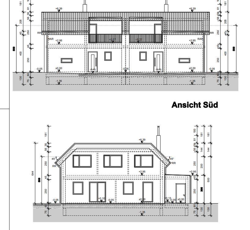

@Karl10
Zuerst danke für die Nachricht und entschuldige meine verspätete Antwort.
Das habe ich damit gemeint:
2022/20220308920691.jpg
Das BEzugsniveau hat der Planer so festgelegt, ich weiß nicht woher, das Grundstück ist im Grenzkataster eingetragen, aber von der Höhe wusste ich nicht,
Ich bin ehrlich ich habe das Thema nicht ganz verstanden, der Vermesser hat aber den höchsten Punkt mit 155,30 angegeben und hat ein Gefälle von max. 70 cm, also der niedrigste Punkt straßenseitig wären 154,60. Dnach hat er gesagt, dass das Haus wahrscheinlich 30 cm "unter" Straßenniveau wäre, wenn mit diesem Bezugsnievau gearbeitet wird und das hat mich sehr verunsichert...
Ich war bei der Gemeinde und die Gemeinde hat gesagt, ich müsste komplett neu einreichen und das passende Bezugsniveau angleichen, was zu einer Zeitverzögerung sorgen würde..
Ich wollte deshalb fragen, wie wichtig die oben genannte Angabe ist, bzw ob man schon anfangen könnte mit dem Aushub und dann einfach einen Änderungsplan einreichen kann bzw. ob die Gemeinde solch einen danach abweisen könnte.
Ich würde mich über eine Antwort freuen.

  •  Karl10
10.3.2022  (#7)
Anscheinend weiß da niemand, was man eigentlich unter "Bezugsniveau" gemäß NÖ Bauordnung versteht - offensichtlich auch dein Planer nicht.
Das was du da oben wiedergibst, bedeutet nur, dass das im Plan verwendete +/- 0,00-Niveau auf einer absoluten Höhe von 154,30 über Adria liegt. Soll so sein, das sagt aber nichts über das Bezugsniveau aus. Was er unter "lokales Höhensystem" versteht, ist mir ebenfalls schleierhaft.
Und: es geht beim Bezugsniveau nicht um einen "höchsten" oder "niedrigsten" Punkt, sondern das Bezugsniveau ist in der Regel eine Flächen bzw.  deren Niveau - und zwar an jedem Punkt dieser Fläche.
Ajko schrieb: die Gemeinde hat gesagt, ich müsste komplett neu einreichen und das passende Bezugsniveau angleichen
Find ich völlig überzogen. Es müsste ein Abänderungsantrag reichen, in welchem die korrekten Höhen angegeben, d.h. kotiert sind. Das Bauwerk selbst bleibt ja völlig unverändert.
Die Frage war schon bisher und wird auch künftig sein, ob die Gebäudehöhen passen - und zwar bezogen auf das Bezugsniveau. Wie ich schon sagte, war ein solches in den von dir oben reingestellten Plänen nirgendwo erkennbar. Frag mich auch, wie die Baubehörde den ursprünglichen Plan überhaupt beurteilen konnte??
