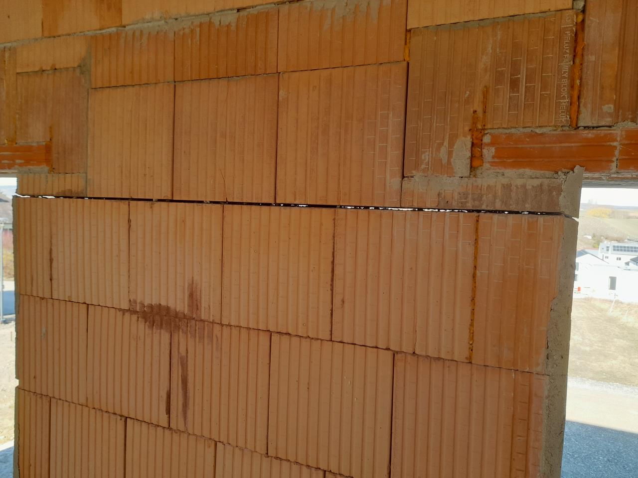

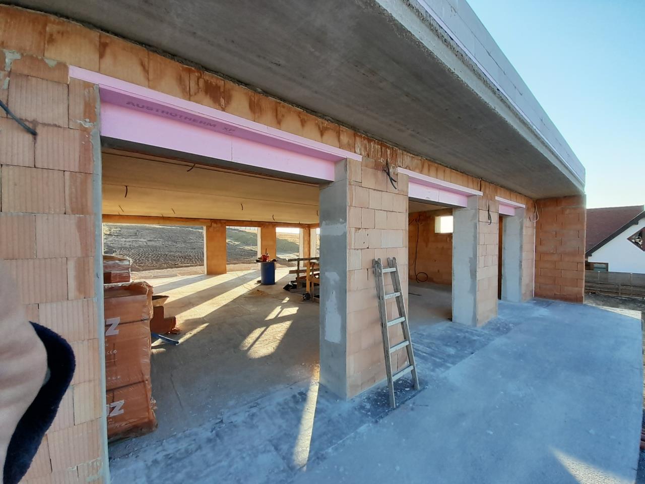

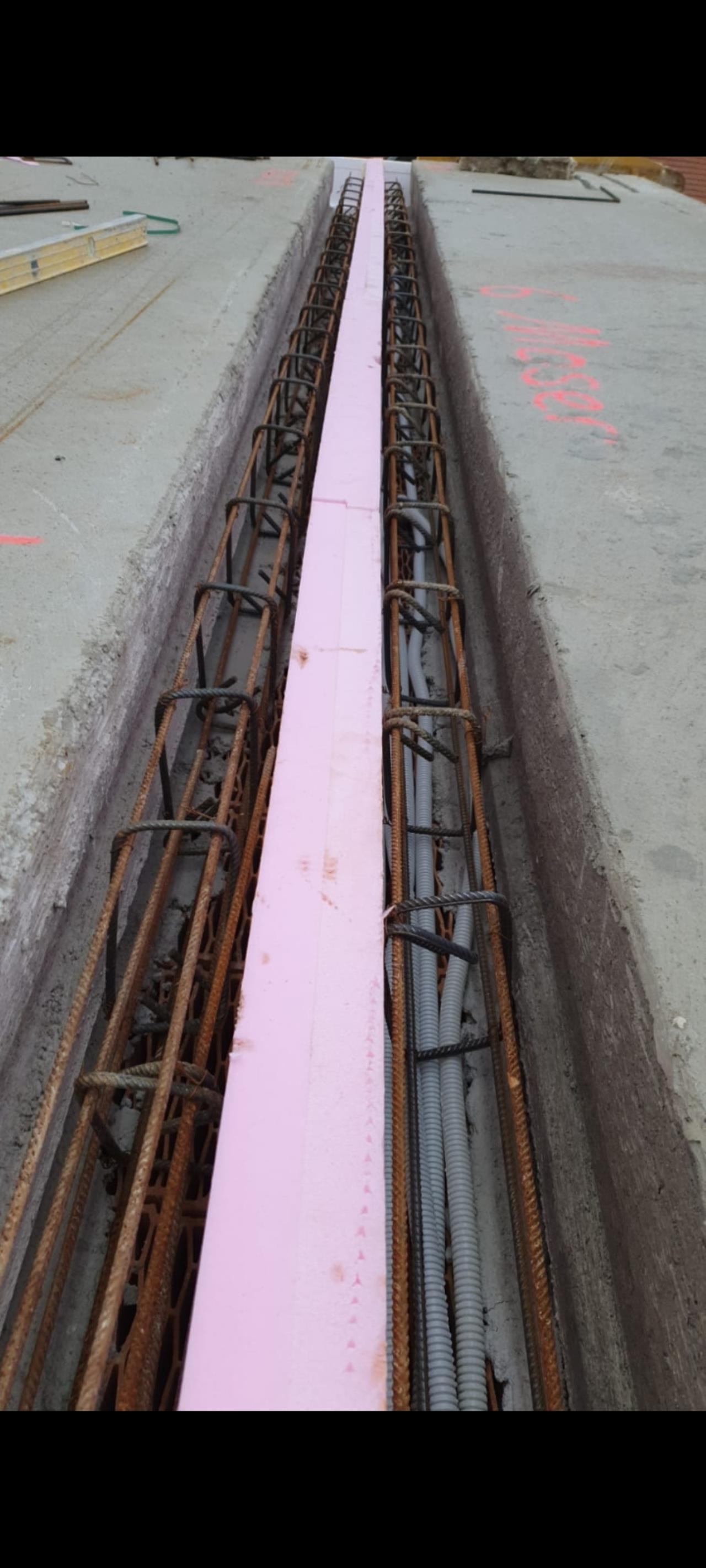

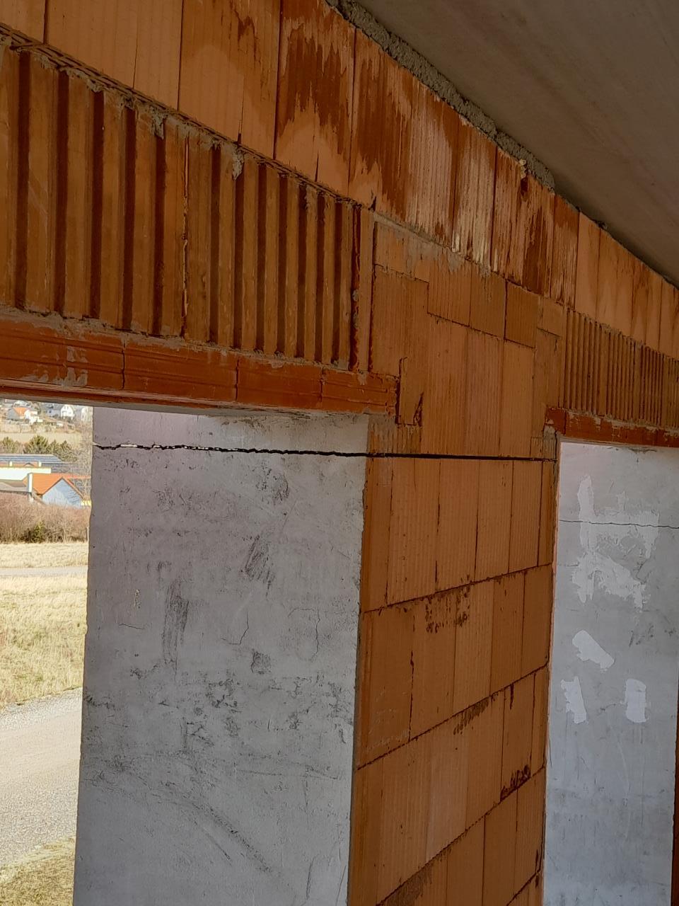

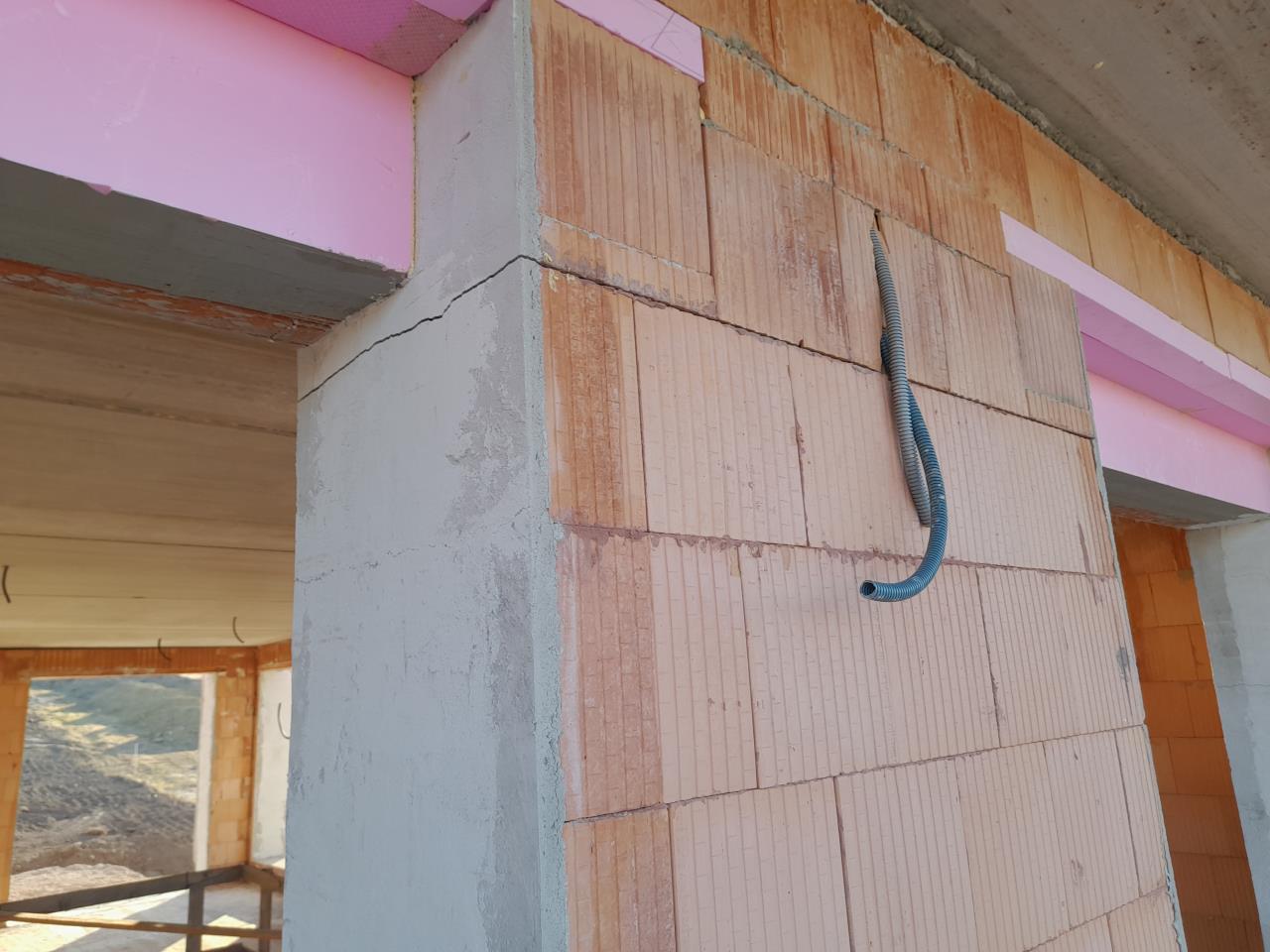

Servus, bei mir anscheinend schüsselt sich die Decke. Was bedeutet das genau, wie weit kann das gehen, und wie relevant ist das? Lg
Als Zusatzinfo: nur vorne in der Mitte.
Holdieldecke, liegt nur links und rechts auf den mauern auf, mittig Bombiert.

Schaut ungünstig aus.
Der Raum ist ja riesig. Was auffällt ist, dass die Decke von ein paar wenigen eher kurzen Ziegelwandabschnitten getragen wird. Ich meine, dass das statisch ungünstig ist, wenn so ein Element ausfällt. Hier ist ja gar kein Kraftschluss mehr. Dafür kriegen die anderen Elemente mehr Last drauf.
Wie ist Decke gespannt? In welche Richtung? Sieht eher so aus, als wäre die Decke von rechts nach links gespannt (siehe letztes Foto). Ist links und rechts mehr Wand vorhanden?
  •  MrCrabs
2.3.2022  (#2)
Einige Fragen....
Hat die Decke einen Aufbeton bekommen?
Was ist das im Spalt zwischen Ziegel und Berondecke? Ist das eine Mörtellage oder ist da Beton bei einem ev. Betoniervorgang von oben in den Ziegel gelaufen?
Ich habe eventuell schon eine Vermutung,  bitte aber zuerst die Fragen beantworten.
Edit:
Hab mir deine Bilder in der Galerie angesehen.
Du hast nach dem 1. Deckenelement vom Dachvorsprung weg einen Spalt beim Legen der Deckenememente gelassen, richtig?
Dieser Spalt wurde später ausbetoniert.
Wurden hierzu die Ziegel mit einer Mörtellage oder einer Folie abgedeckt, dass kein Beton hineinläuft in die obersten 1, 2 Ziegelreihen?
Es sieht für mich so aus, als ob Beton hineingelaufen wäre. Dadurch hast du einen Formschluss zwischen Decke und Wand.
Ihr habt die Attika dann drauf gemauert.
Man sieht ganz deutlich an den Fotos, dass die Hohldielendecke vorgespannt ist, also nach oben bombiert (man erkennt es bei einem Foto in der Galerie am Spalt in der Mitte, am Rand gegen Null).
Durch die zusätzliche Belastung der Attika wird sich die Decke - auch der großen Spannweite geschuldet - etwas durchbiegen. Da anscheinend der Formschluss mit der 1., 2. Ziegelreihe besteht, hebt es dir die Ziegeln ab. In der Mitte natürlich mehr, am Rand dzt. noch gar nicht, da dort ja keine / nur sehr geringe Durchbiegung vorhanden ist.
Sollte das tatsächlich so sein, ist dies ein (grober) Mangel. Der Riss wird an der Stelle innen und außen vermutlich immer wieder nach Sanierung kommen.
Ich würde dies mit der ausführenden Firma besprechen, bzw. den Mangel schriftlich aufzeigen. Sollte sich aus meiner Sicht der Statiker ansehen, der die Decke bemessen hat.

Servus, die Decke hat keinen aufbeton bekommen, ist fix fertig, holdieldecke, falls du dich informieren willst  nennt die sich.
Der beton zwischen ziegel und Decke oben ist einfach da sie ja mittig Bombiert ist, und somit in der Mitte 4cm Luft Spalt war, dadurch ist beim Kranz betoniern rundherum, der beton automatisch seitlich wie man sieht auch hinein geronnen, dachte das sei gut das die Decke dadurch auch etwas mehr aufliege Fläche hat und nicht nur links und rechts auf der 20ger Mauer aussen , innen sind ja 50ger ziegel,
Wie du meinst hineingeronnen in ziegel ist nichts da da etliche leehrverrohrungen liegen und der Rest der kleinen Löcher mit Schaum zugemacht ist das eben nichts in ziegel hinein kann.

Nein wenn man sich die Fotos ansieht, ist dort kein Stahlbetonträger.
Der Riss entsteht vermutlich duch ausdrehen des 1. Elements durch die Belastung durch die Attika. Mir ist klar, Ytong wiegt nicht so viel. Aber reicht anscheinend aus, dass es das Deckenelement, das Links und Rechts aufliegt, hinten etwas aushebt. Und es wird definitiv eine Verbindung geben durch in die 1.+2.  Ziegelschar eingelaufenen Beton. Sonst kann sowas nicht passieren.

Für mich ist das nach dem letzten Foto eigentlich klar der Grund, wie vorab vermutet.
Dir rinnt der Beton beim Ausbetonieren des Spalts links und rechts vom XPS in die oberen 1, 2 Ziegelreihen, man sieht ganz klar die Öffnungen vom Ziegel.
Dadurch entsteht eine formschlüssige Verbindung zwischen Decke und Wand. Die Decke kann nicht mehr unabhängig von der Wand "arbeiten".
Und durch diesen Umstand hebt es dann bei Belastung der Decke (Ytong, Flachdachschotter, Schneelast,......) die Ziegelreihen ab, wie auf deinem Bild.
Ein klassischer (unsanierbarer) Baumangel.

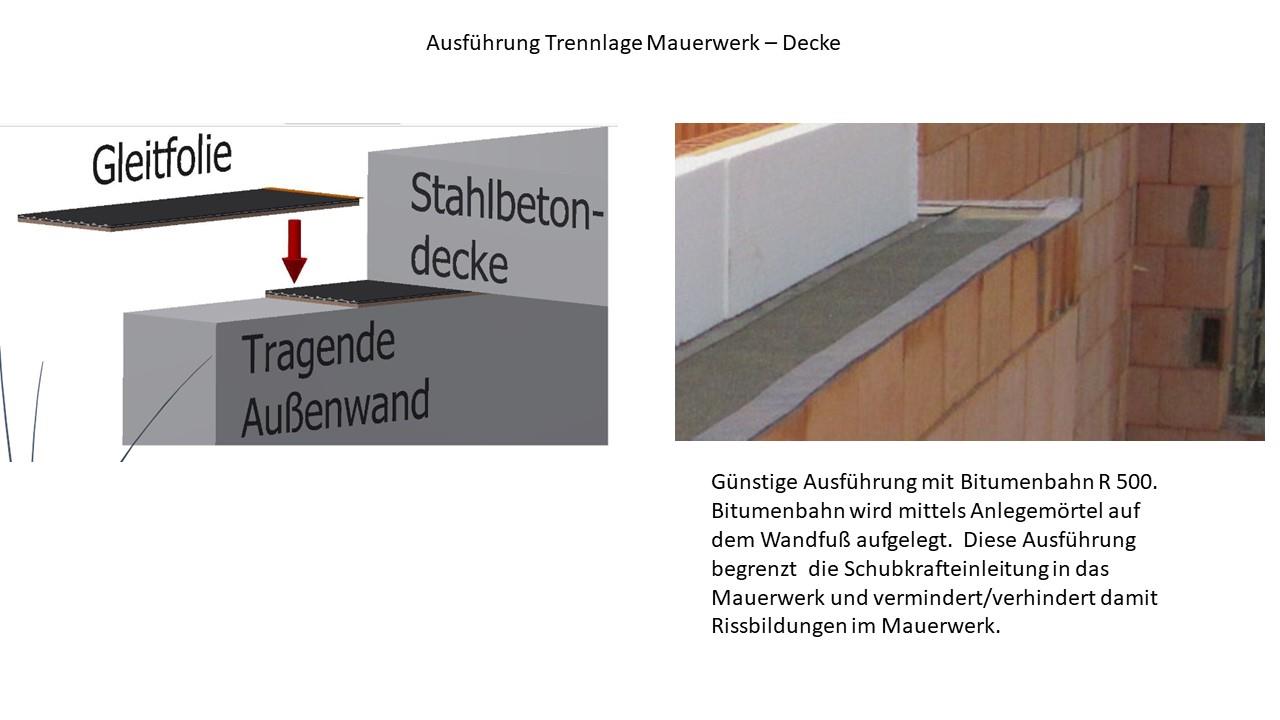

Im Prinzip ist die Ursache in der fehlerhaften Ausführung zu suchen.
Eine Decke muss immer mittels einer Trennlage auf dem Wandfuß aufliegen.  Das Bild zeigt deutlich,  dass keine Trennlage vorhanden ist und die Decke eine Verbindung (Beton) mit dem Wandfuß hat.  Und das ist Sch.....
Rissbildungen im Putz ist bei dieser fehlerhaften Konstruktion vorprogramiert.
Ich als Laie hätte auch kein gutes Gefühl, wenn die Mauerziegel so "verformt".
Ich habe bei meiner Hütte die billige Variante mittels Bitumenbahn R500 gemacht.
