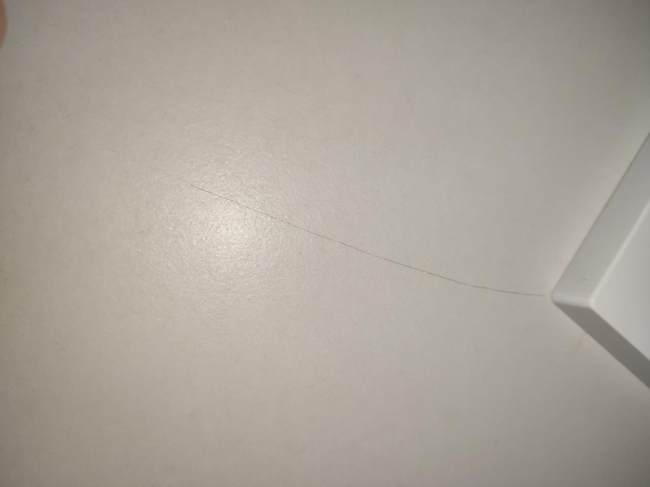

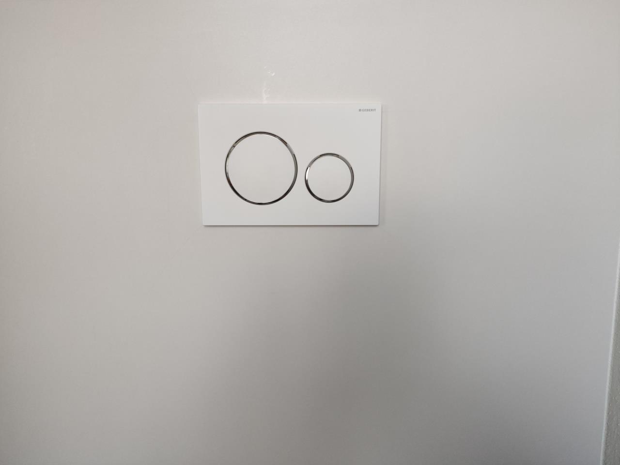

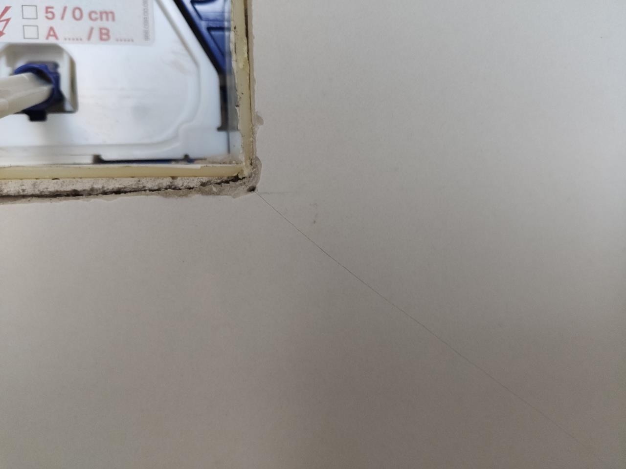

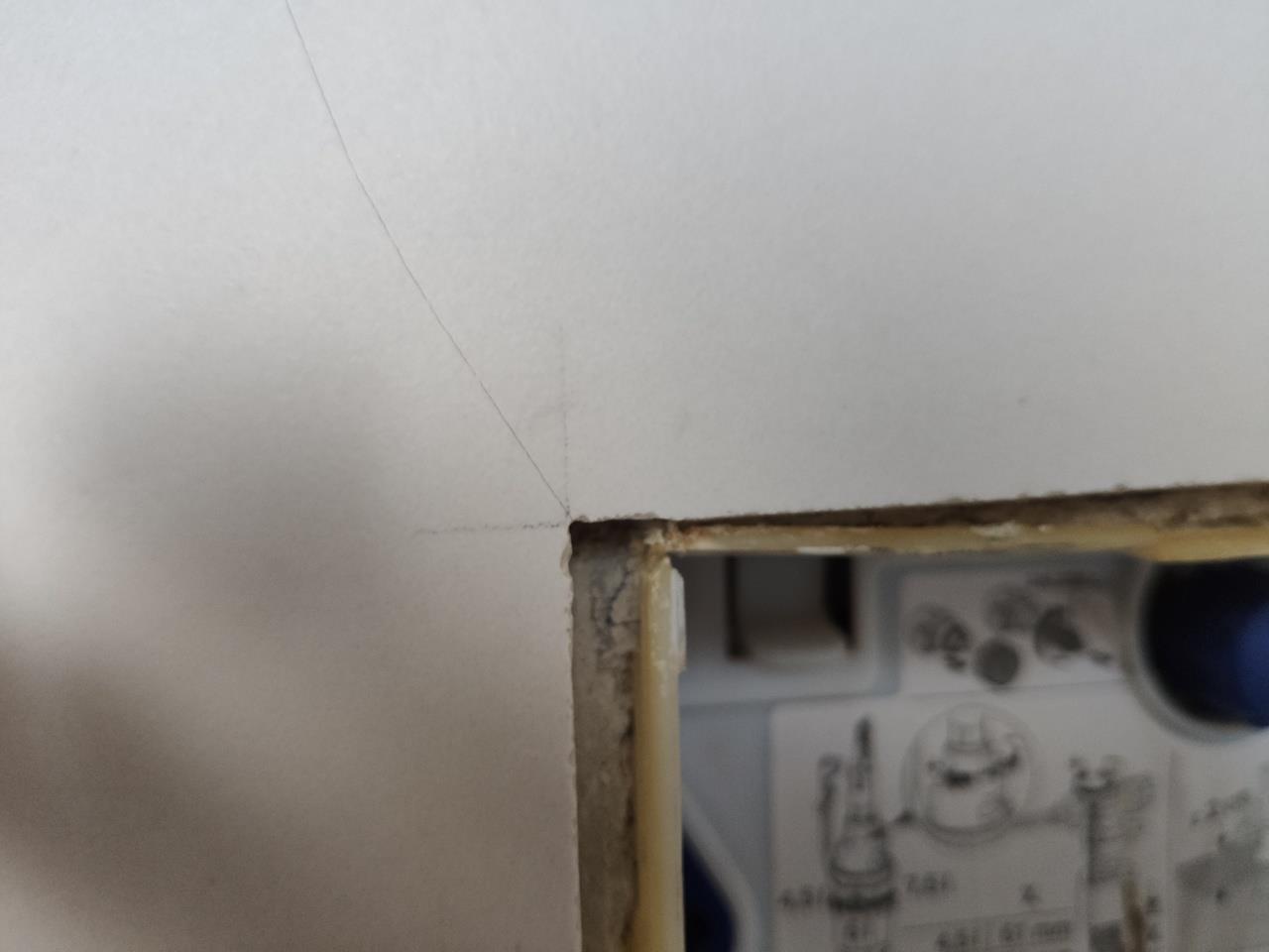

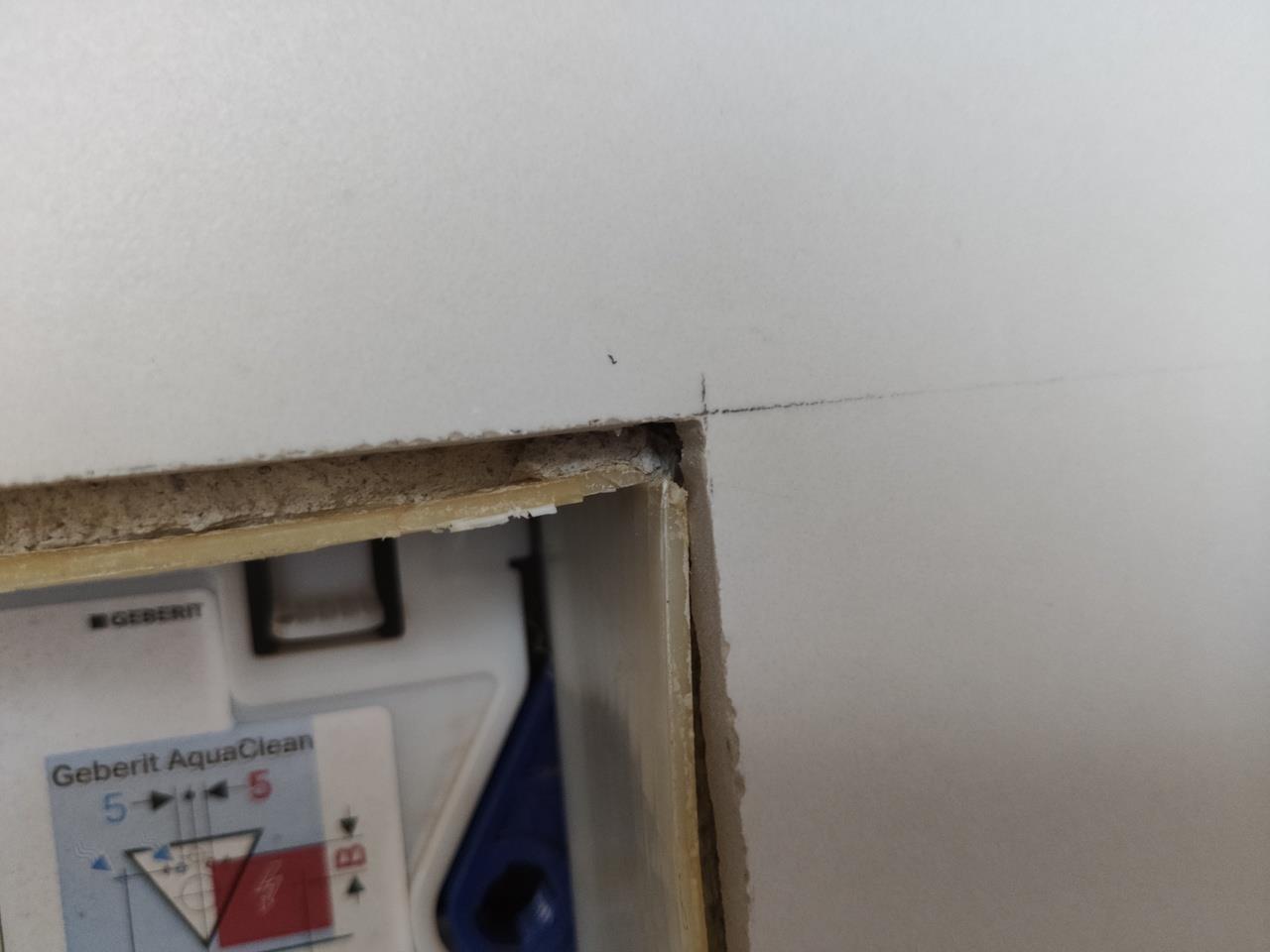

Hallo Zusammen,
wir sind erst vor ein paar Tagen eingezogen und uns ist an einem der drei WCs aufgefallen, dass sich Risse aus allen Ecken ausbreiten.
Die Fliese ist eine Casalgrande Padana Atelier in 120x120 cm (im Badezimmer raumhoh). Die beiden anderen WC sind (noch) in Ordnung, ich hoffe das bleibt so.

Anbei ein paar Bilder. Hat jemand was ähnliches und warum passiert das? Hätte der Fliesenleger was anders machen müssen?
Verbaut wurde alles mit PCI Flexmörtel S1 flott.
Wir sind natürlich nicht gerade begeistert, das austauschen alleine wird sicher ein großer Aufwand. :(

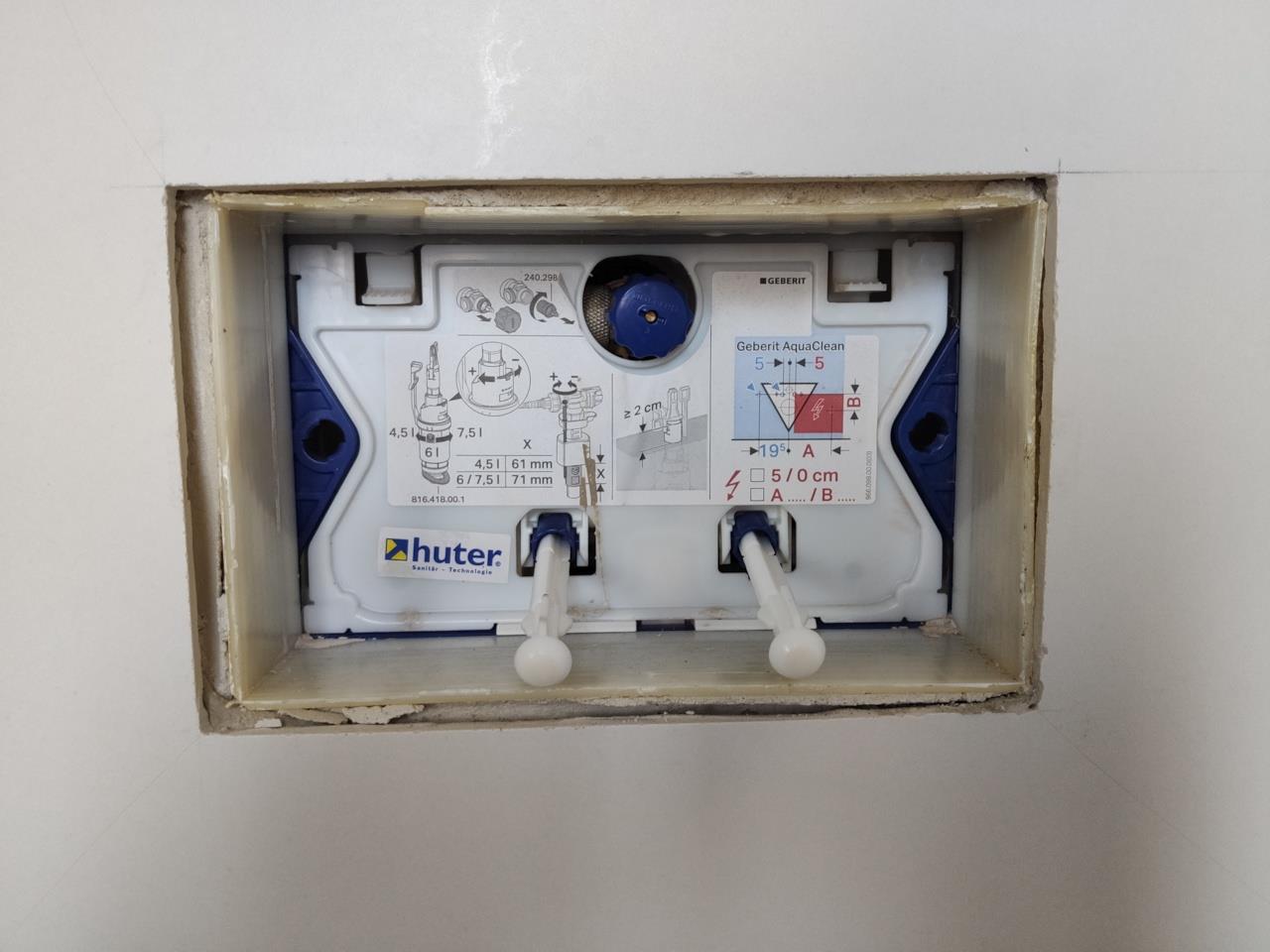

Ist das WC schon drauf? Welcher Untergrund und wenn Rigips wurde doppelt beblankt? Vielleicht hast du ja ein paar Fotos.
Die Öffnung ist halt ein Schwachpunkt, da der Bruch aber beidseitig ist, durzfte da eine Spannung drauf gewesen sein. Ich hätte persönlich keine 120x120 Fliese montiert, mir haben meine 120x60 schon gereicht. Und da habe ich diese im WC Bereich verstärkt, da ich Angst hatte, dass der Druck zu hoch wird.
4.3.2022  (#2)
Schaut nicht gerade sehr satt verklebt aus meiner Meinung nach...

Der WC Kasten ist komplett einbetoniert. Dh da sollte sich nicht viel tun.
Es ist alles fertig, wir wohnen seit einer Woche schon im Haus. Das sind die Dinge die man braucht ... :(
Ja die Ecken hatte man besser verkleben und verschmieren können ...

Ich glaube es fast nicht, es kommt ja über die Betätigungsplatte fast kein Druck drauf, außer ist gibt größere Hohlstellen. Klopf die Fliese mal mit den Fingerknöchel ab, ob sie hohl sind.

Hallo, du schreibst der Kasten ist einbetoniert! Wie alt war der Beton beim verlegen? Wenn noch nicht ausgeschwunden entstehen große Spannungen!!! Eigenspannung der Großformatfliese bitte auch nicht vergessen (besonders bei dem dünnen 6mm Feinsteinzeug). Kleber richtig verarbeitet?(aufziehen auf Untergrund und Fliesenrückseite!). LG
6.3.2022  (#6)
Wenn das wirklich betoniert ist (wozu?), dann würde ich auch auf Spannungen aus dem Untergrund emoji tippen.
Wenn man den Beton grob verputzt und dann die Fliesen legt, entschärft sich das Problem.
  •  ManuelV
6.3.2022  (#7)
Der Beton war locker 1 Jahr alt und verputzt ist der auch. Dass richtig gearbeitet wurde, davon gehe ich aus ;)
