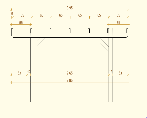

  •  Hobbyplaner
8.3.2022  (#11)
ema2412 schrieb: Steher nicht quadratisch find ich zudem nicht besonders schön.
Gefällt mir auch nicht. Genauso wenig wie 3 Säulen unter einer 4,00 m Pfette. Zeichne dir das mal maßstäblich inklusive der Kopfbänder auf.
ema2412 schrieb: Brauch ich auf der Längsseite zwingend kopfbänder
Wird das eine freistehende Konstruktion? Du brauchst  unbedingt eine Aussteifung/Halterung in beide Richtungen.

  •  Hobbyplaner
9.3.2022  (#15)
MalcolmX schrieb: Dachebene dann Windbänder (finde ich eleganter)
Die Aussteifung in der Dachebene  hilft nichts gegen das Zusammenklappen des Gebäudes! Das hatten wir eh erst vor kurzem in einem anderen Thread.
Eine Aussteifung der Säulen ist unbedingt in Längs- und Querrichtung erforderlich. Das kann mit Kopfbänder oder speziellen Verbinder ausgeführt werden.
ema2412 schrieb: wenn ich die mittleren Steher weglassen würde dann brauch ich bei 4 m Spannweite schon eine gescheite pfette
Wenn du die Säulen auf eine lichte Weite von max. 3,5m setzt, reicht ein 12/14 Pfette. Einen seitlichen Vorsprung/Überstand kannst du trotzdem machen. Bei geschickter Planung könntest die Kopfbänder in Querrichtung an den 2. Sparren Schrauben.

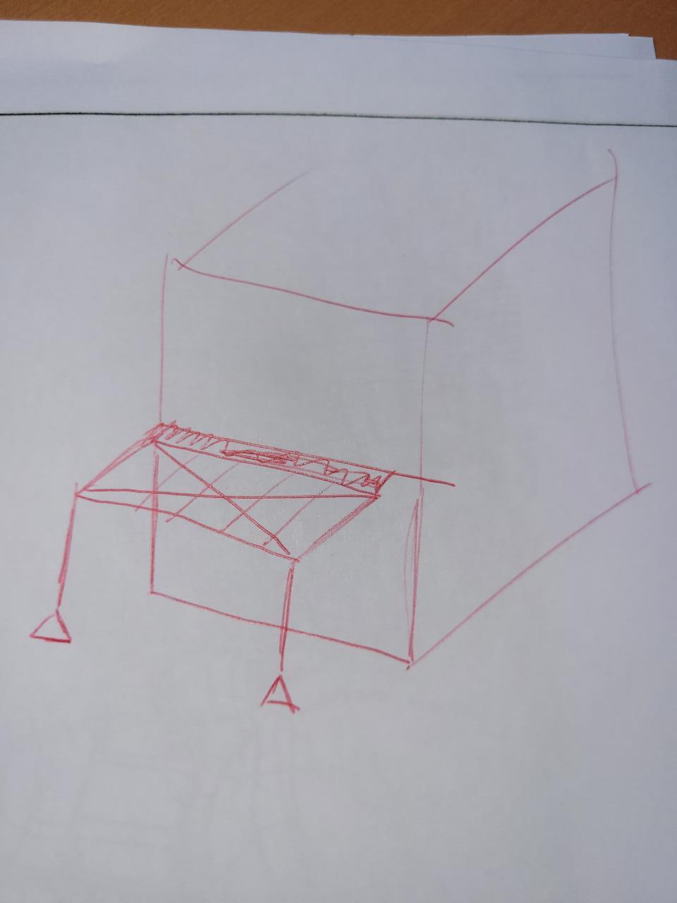

9.3.2022  (#17)
Was soll bei diesem statischen System zusammenklappen? Ich verstehe einfach nicht was du meinst.
2022/20220309422986.jpg
Edith: Wenn an allen 4 Seiten Säulen sind dann natürlich nicht.

ema2412 schrieb: 3,5 Lichte Weite ist leider keine Option
Warum nicht?
Beispiel: ??

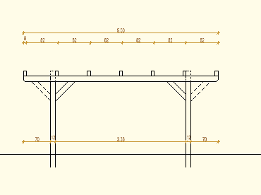

  •  ema2412
9.3.2022  (#20)
weil ich mehr überstand benötige. Ich würde ja bei den 4 m auch links und rechts noch 50cm überstand machen. So würde die Außenküche direkt unter der seitlichen Kante stehen und damit bei jedem Regen (mit Bissal Wind) nass werden
  •  Hobbyplaner
9.3.2022  (#21)
ema2412 schrieb: ich Plane eine ca 4x3m große Überdachung
ema2412 schrieb: Ich würde ja bei den 4 m auch links und rechts noch 50cm überstand machen.
Hää?
Also 5,00 m ???
