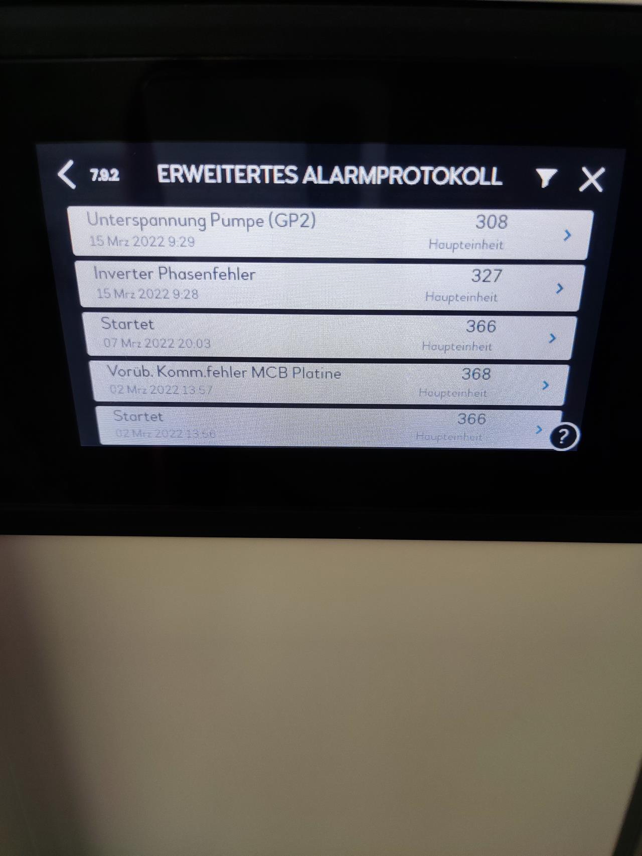

17.3.2022  (#104)
Alarm stimmt mit dem Zeitpunkt  zu dem der Verdichter auf null ging überein.
2022/20220317431545.jpg
Nur was soll ich mit der Info jetzt angefangen?! 😉
Bekanntes Problem oder besser den Elektriker kontaktieren?

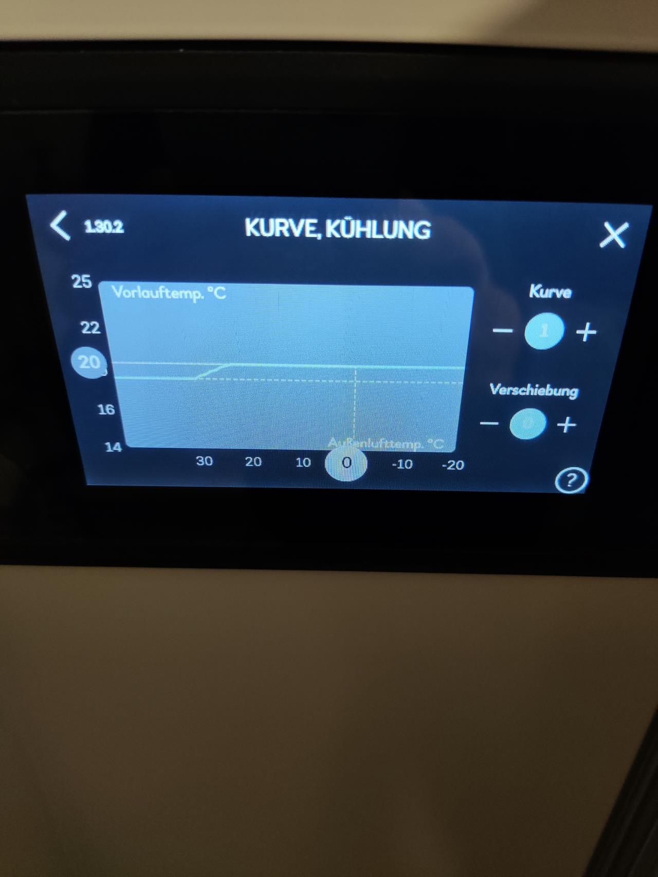

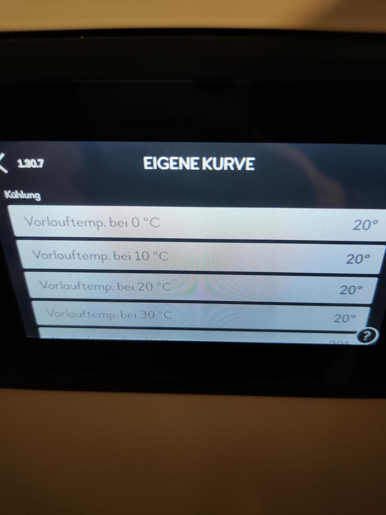

Wäre es vermeidbar gewesen dass beim Abkühlen die WP WP [Wärmepumpe] auf Kühlen umschaltet?(bei Bodentrocknungsprogramm)
Bei mir ist es zwar schon zu spät aber ev. könnte die Infos jemand anderen helfen.
2022/20220318135016.png
18.3.2022  (#106)
Bube schrieb: Nur was soll ich mit der Info jetzt angefangen?! 😉
Interessant, das habe ich in diesem Forum noch nicht gesehen und ist wohl ein anderer Fehler als die kürzlich diskutierten.
Ich würde mit dem Heizungsbauer Kontakt aufnehmen, du hast ja noch Garantie.
18.3.2022  (#107)
Bube schrieb: Wäre es vermeidbar gewesen dass beim Abkühlen die WP WP [Wärmepumpe] auf Kühlen umschaltet?(bei Bodentrocknungsprogramm)
Klar.
1. sollte die WP WP [Wärmepumpe] bei diesen Aussentemperaturen nicht in den Kühlmodus gehen, da ist vielleicht die Kühlkurve (1.30.7) etwas unglücklich gewählt in Kombination mit dem Estrich ausheizen bei dir.
2.) kannst das am Startbildschirm bei der WP WP [Wärmepumpe] ausschalten...ich hab zb. nur Heizen aktiv momentan.
Aber guter hinweis...
  •  Bube
18.3.2022  (#108)
gdfde schrieb: 2.) kannst das am Startbildschirm bei der WP WP [Wärmepumpe] ausschalten...ich hab zb. nur Heizen aktiv momentan.
Habe gerade nachgesehen. Eigentlich wäre bei mir auch nur Heizen aktiv🤔
1.30.2
2022/20220318566897.jpg
1.30.7
2022/20220318459306.jpg
Wie halte ich jetzt einfach eine konstante VL VL [Vorlauf] Temperatur zum weiteren trocken? Auch einfach so wie beim ausheizen?
Danke
18.3.2022  (#109)
Du kannst durchaus mit Heizkurve heizen, z.B. Heizkurve 1-2 sind sehr flach. Dazu kannst mit Parallelverschiebung die Temp einstellen. Oder du verwendest deine Heizkurve, das ist die Kurve 0.
Bube schrieb: Habe gerade nachgesehen. Eigentlich wäre bei mir auch nur Heizen aktiv🤔
1.30.2
 Der Betriebsmodus wird aber bei 4.1 eingestellt. Da würde ich dann auf Manuell gehen.

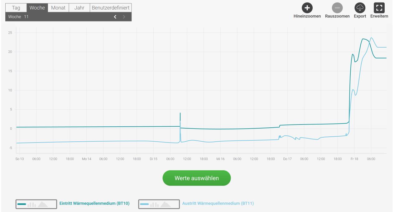

  •  Bube
18.3.2022  (#110)
ds50 schrieb: Der Betriebsmodus wird aber bei 4.1 eingestellt. Da würde ich dann auf Manuell gehen
 Der Modus war schon immer auf manuell.
Verstehe nicht warum Sole aus jetzt wärmer ist als Sole ein. Verdichter ist momentan aus.
18.3.2022  (#111)
Dann müsste aber auch die Solepumpe stehen und du misst mehr oder weniger die Raumtemperatur, oder?
  •  Bube
18.3.2022  (#112)
Ja,stimmt.
Solepumpe ist auch aus.👍
2022/20220318987781.jpg

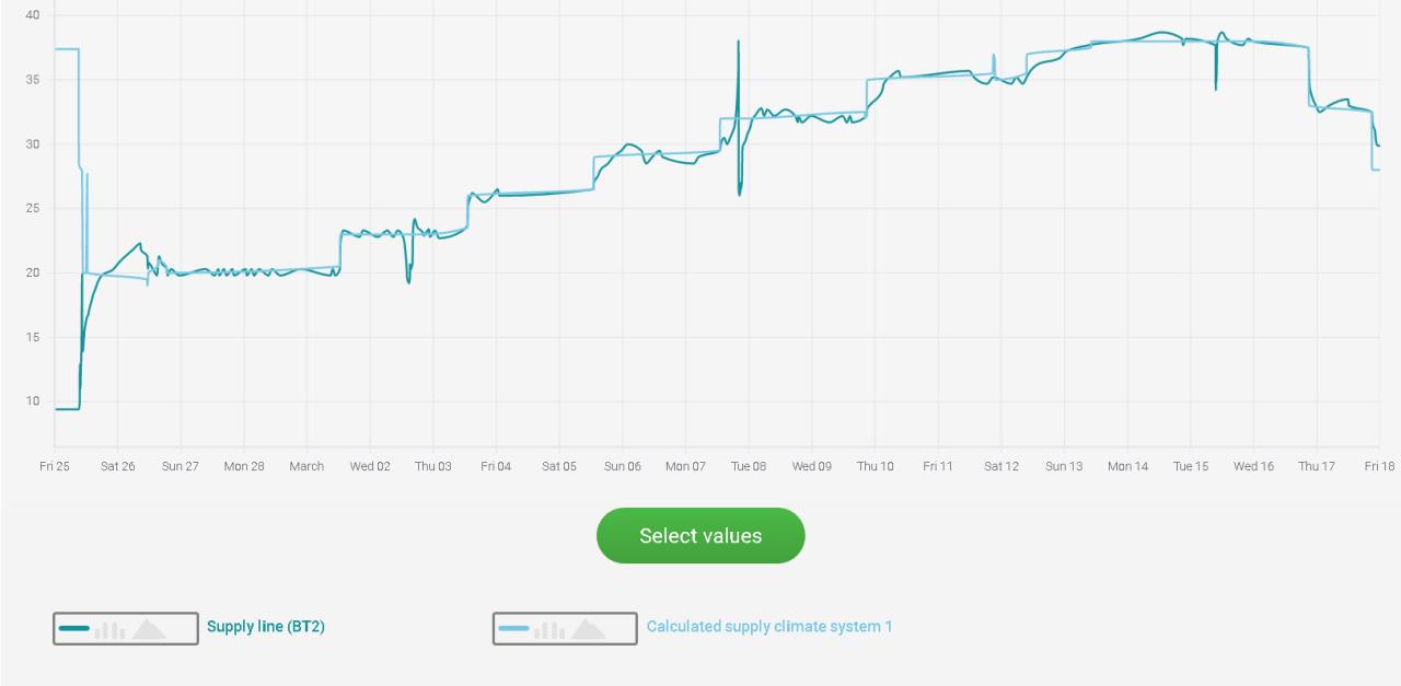

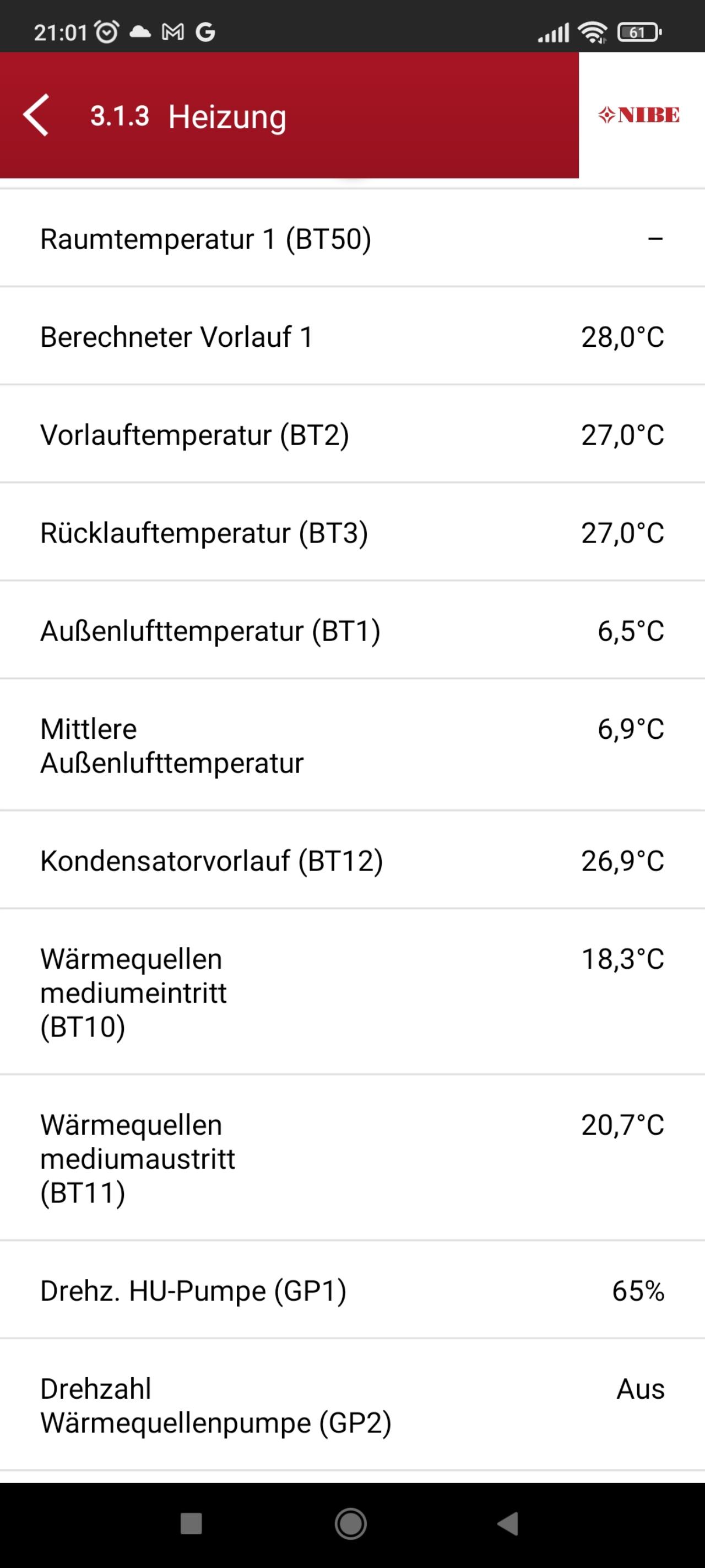

21.3.2022  (#113)

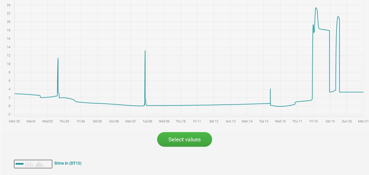

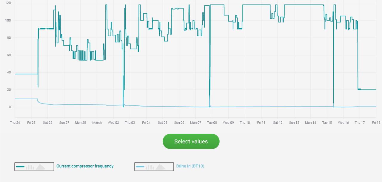

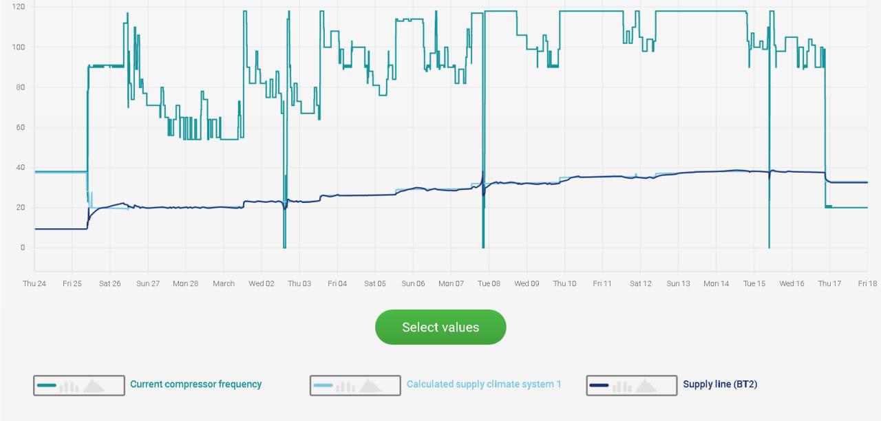

hier eine gesamtübersicht...
2022/20220321856863.png
ausheizprotokoll...
2022/20220321784873.png
vollgas...
2022/20220321680168.png
belastete quelle...
2022/20220321628587.png
rückkehr der quelle ... emoji
steht schon wieder bei +4° sole-ein trotz weiterlaufendem trockenheizen...
2021/20210725944966.png
21.3.2022  (#114)
Bube schrieb: Verstehe nicht warum Sole aus jetzt wärmer ist als Sole ein. Verdichter ist momentan aus.
wie Hannes schrub...
wenn die anlage steht zeigen die fühler die raumtemperaturen an.
nur im betrieb mit umwälzung sind relevante werte abzulesen...

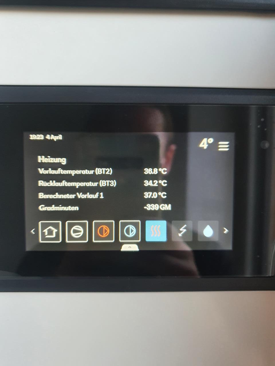

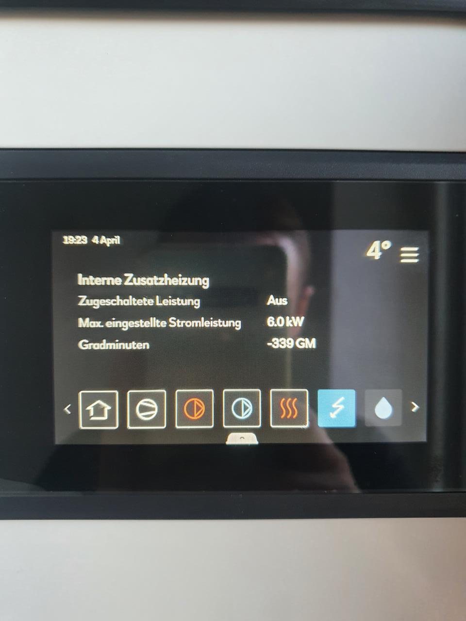

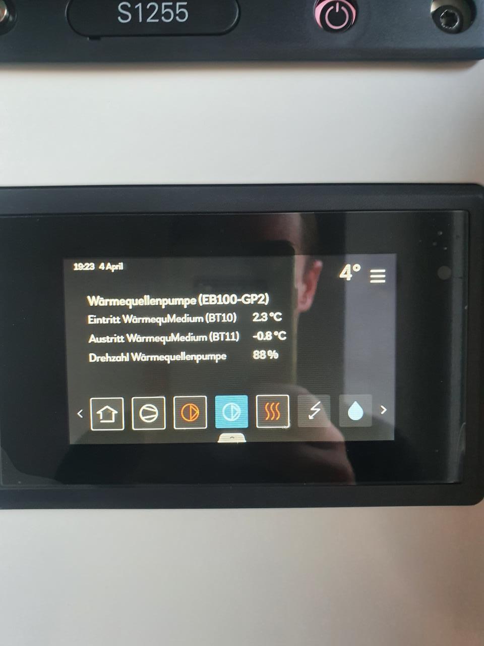

Guten Abend, ich hoffe ich darf den Thread entern und mir auch ein paar Effizienz-Tipps einholen. Vielleicht kann man noch was rauskitzeln. Der Threadersteller hat auch schon seine Erfahrungen mit mir geteilt. Danke "Bube" 👏
Wir sind mitten im Ausheizen mit dem RGK RGK [Ringgrabenkollektor]. 10,5 Tage sind absolviert und die von mir gewünschte Max. Vorlauftemparatur ist auch schon seit ein paar Tagen mit 37 Grad erreicht. Bis jetzt sind 390 KWh verbraten.
Ich wollte fragen ob ich den Elektrostrab jetzt mal deaktivieren kann, oder soll ich es lassen. Ich finde den Menüpunkt nicht. Manchmal schaltet er mit 0,5 Kw dazu. Der Verdichter ist mit 90hz abgeriegelt. Den Verdichter fand ich unter 7.1.3.1 Hier könnte ich den Sperrbereich abändern.
Nach 7 Stunden heizen sind knapp 54% am Hygrometer abzulesen. Ich lüften 2x am Tag.
Soll ich nach dem Ausheizprogramm beim runterfahren gleich auf 30 Grad Vorlauf bleiben oder komplett runterfahren und dann nochmal einheizen auf 30 Grad zum Belegreifeheizen? Oder ist des wurscht?
So hier mal ein paar Bilder. Die Maschine ist leider nicht online.
Sole Ein ist etwas über 2 Grad. Sole Raus ist leicht im Minus. Wann vereist der RGK RGK [Ringgrabenkollektor]? Wenn die Sole-Ein längere Zeit im Minus ist oder schon vorher? Egal das Phasengold dürfte noch nicht angeknabbert sein. Lg und schönen Abend.
2022/20220404560267.jpg
2022/20220404560749.jpg
2022/20220404799296.jpg
4.4.2022  (#121)
LukasH schrieb: Ich wollte fragen ob ich den Elektrostrab jetzt mal deaktivieren kann, oder soll ich es lassen. Ich finde den Menüpunkt nicht.
Ist unter 7.1.10.2 "Stopp Zusatzheizung"....den kannst du auf sehr niedrigen Wert setzen, zb. auf -20 °C, d.h. der E-Stab wird erst ab -20°C Aussentemperatur freigegeben.
Läuft deine WQ Pumpe im Automodus (7.1.2.7)?
Wenn nicht, dann wäre das noch ein guter Tip.
LukasH schrieb: Sole Ein ist etwas über 2 Grad. Sole Raus ist leicht im Minus. Wann vereist der RGK RGK [Ringgrabenkollektor]? Wenn die Sole-Ein längere Zeit im Minus ist oder schon vorher?
Das schaut doch eh super aus.
Ich wäre da sehr entspannt, vor allem, weil die Heizsaison ab morgen hoffentlich eh zu Ende ist.
Wenn der RGK RGK [Ringgrabenkollektor] in Vereisung geht, ist er eigentlich am effizientesten emoji
