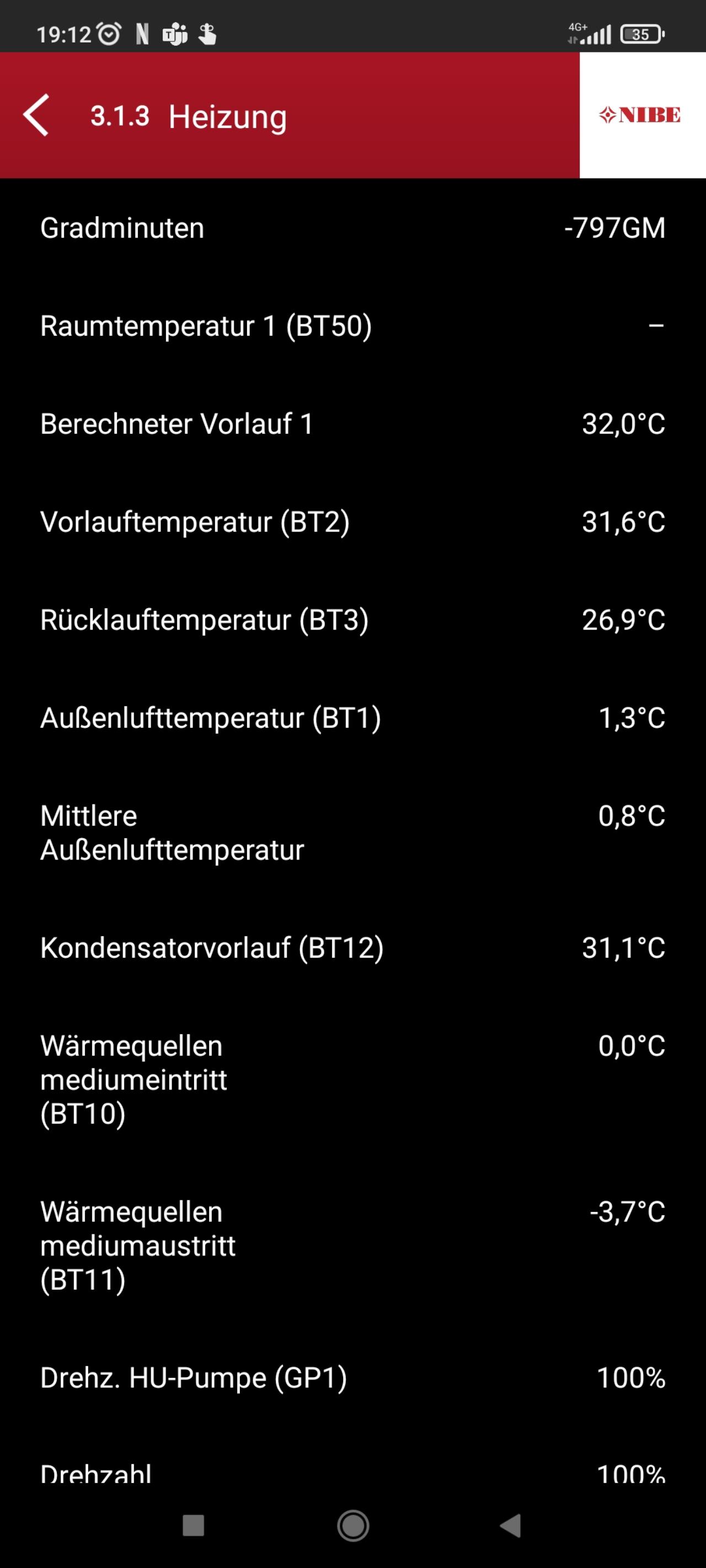

Heute war der nächste Temperatursprung. Jetzt geht's nicht mehr ohne Heizstab.
2022/20220307506265.jpg
7.3.2022  (#53)
Bube schrieb: Heute war der nächste Temperatursprung. Jetzt geht's nicht mehr ohne Heizstab.
Wieso?
Sieht doch gut aus, die 0,4K wirds auch ohne Heizstab schaffen, gib ihr noch ein wenig Zeit.

7.3.2022  (#54)
Habe wie empfohlen den Grenzwert für den  Heizstab auf 400 Gradminuten gestellt. D.h. der ist schon seit ein paar Stunden aktiv
7.3.2022  (#55)
Bube schrieb: den Grenzwert für den  Heizstab auf 400 Gradminuten gestellt. D.h. der ist schon seit ein paar Stunden aktiv
Ok, hab ich überlesen.
D.h. der Heizstab ist ab 650 GM aktiv.
Zwecks Energieeinsparung könntest ev. die GM manuell auf 250 oder tiefer zurücksetzen, da die WP WP [Wärmepumpe] die 32° VL auch ohne Heizstab schaffen wird. Ansonsten versucht die WP WP [Wärmepumpe] mit Heizstabeinsatz die GM runterzubringen.
Obwohl, die paar kwh Heizstab sind während dem Estrichausheizen auch eher egal, noch dazu, wo jetzt aufgrund der langanhaltenden tiefen Aussentemperaturen der denkbar schlechteste Zeitpunkt zum Ausheizen ist.
Die nächsten Temperatursprünge auf 34, 36, 37° werden die schwierigsten, die wirst ohne Heizstab ohnehin nicht schaffen.
