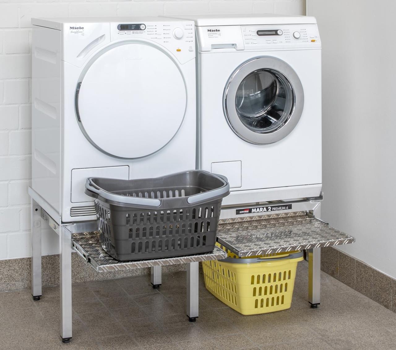

Ich  habe auch lange nach einer Lösung gesucht. Mein derzeitiger Favorit ist einer Lösung von "ruckzuckgerüste".
2022/2022022552840.jpg
Möbellösungen bieten die großen Möbelhäuser oder auch online (Waschturm).
