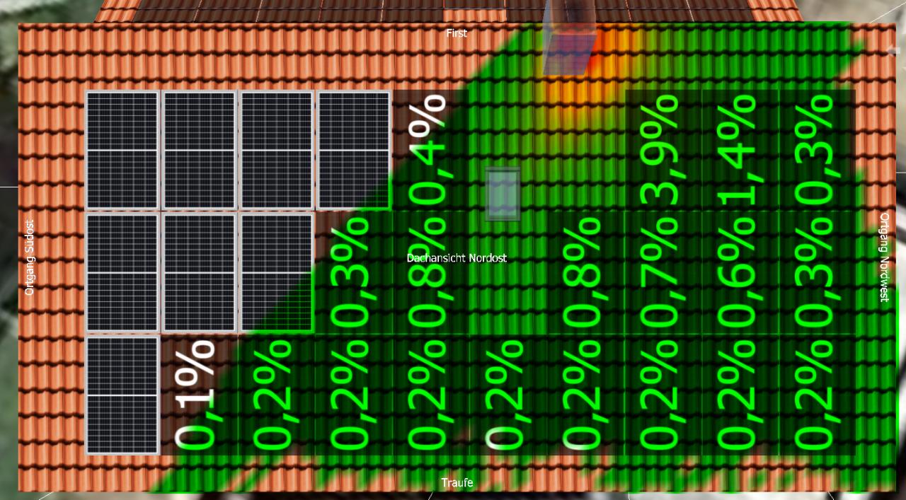

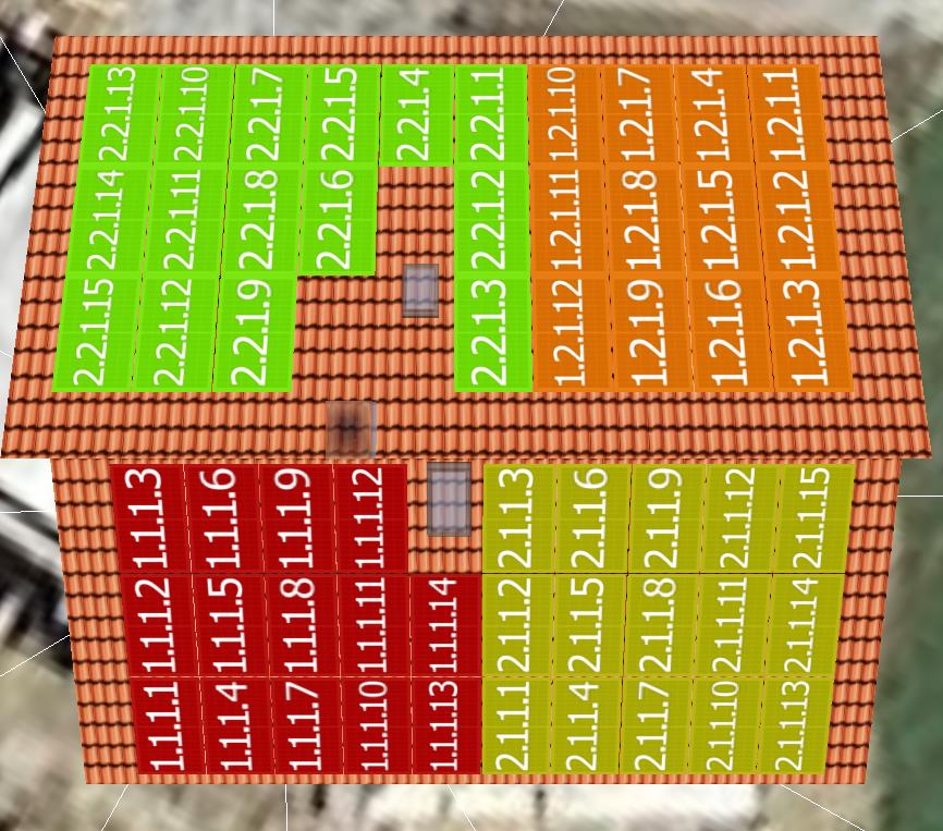

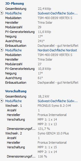

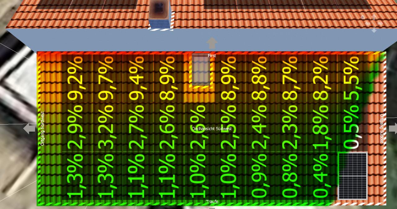

Wir planen die Errichtung einer neuen PV Anlage. Die Dachflächen werden dabei möglichst voll gemacht.
Dachneigung 17°, versetztes Pultdach (siehe Grafiken).
Die Dachfenster müssen zugänglich bleiben (Zugang nur von Außen, daher auch der "Gang".)
Gesamt kommen wir auf 22,4 kwp kwp [kWpeak, Spitzenleistung] Generatorleistung.
Aufgeteilt wird es auf zwei Wechselrichter
1. Fronius Gen24 10.0 Plus
2. Fronius Symo 8.2-3-M
Eigentlich wäre uns ein großer Hybrid Wechselrichter mit Notstromfunktion lieber gewesen, jedoch gibt es hier derzeit am Markt nur sehr beschränke Auswahl (Victron?, SOLAX bis 15 kWp kWp [kWpeak, Spitzenleistung]).
Jetzt zur eigentlichen Frage:
Ich würde jeweils Nord und Süd zwei Strings machen.
Jeweils 1x Nord und 1xSüd auf einen Wechselrichter.
Dies hätte den Vorteil, dass an einem sonnigen Tag der Gen24 theroretisch den ganzen Tag Notstrom produzieren könnte.
Wie würdet ihr das machen?
In den nachfolgenden Grafiken die Detailauslegung aus PV-SOL.

Die Module mit der meisten Verschattung auf dem 29er Dach hast du zusammen verstringt oder? Also die ganze obere Reihe ab 9,2% bis zu 5,5%. Schafft der Fronius die anderen 20 Module auf dem anderen String?
  •  alex1289
27.2.2022  (#4)
Zwosti schrieb: Die Module mit der meisten Verschattung auf dem 29er Dach hast du zusammen verstringt oder? Also die ganze obere Reihe ab 9,2% bis zu 5,5%. Schafft der Fronius die anderen 20 Module auf dem anderen String?
20 Module würden sich ausgehen.
Hätte es aber nicht so gemacht, da kurze (verschattete) Strings vermieden werden sollen? Die Spannung fällt doch sonst zu sehr ein?
Oder ist der Nachteil größer, dass die verschatteten Module die anderen "runterziehen"?

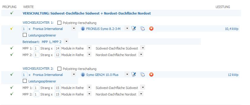

nachfolgend die derzeitig geplante Verschaltung
2022/2022022868950.png
2022/20220228707459.png
  •  Zwosti
28.2.2022  (#9)
Das wird dann schon so passen, lieber mehr Module an einem String.

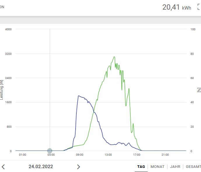

alex1289 schrieb: Dies hätte den Vorteil, dass an einem sonnigen Tag der Gen24 theroretisch den ganzen Tag
also, deine annahme könnte ich jetzt mit unserem sehr steilen 45° satteldach West / Ost am fronius gen24 8.0 grundsätzlich bestätigen - der erste string steigt in der früh hoch und trifft sich dann so um 11.30 mit dem west string - der eine fällt ab und der andere kommt zur höchstleistung - damit haben wir den ganzen tag entweder verbrauch, oder den überschuß in die batterie oder dann ins netz
wieviel du maximal auf einen string hängen darfst, beim gen24 10.0 müßte dir dein solateur eh sagen
