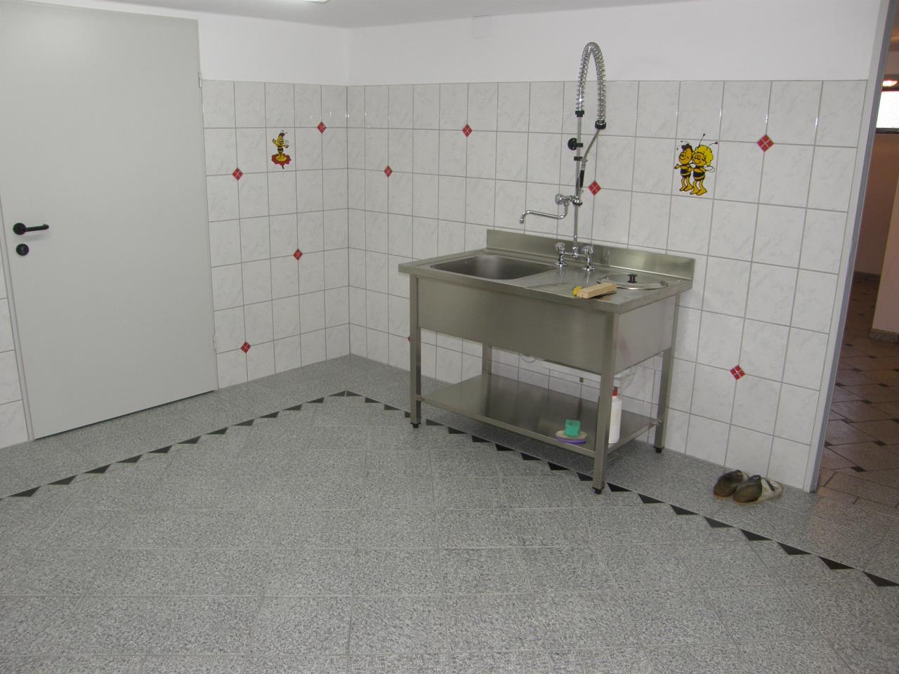

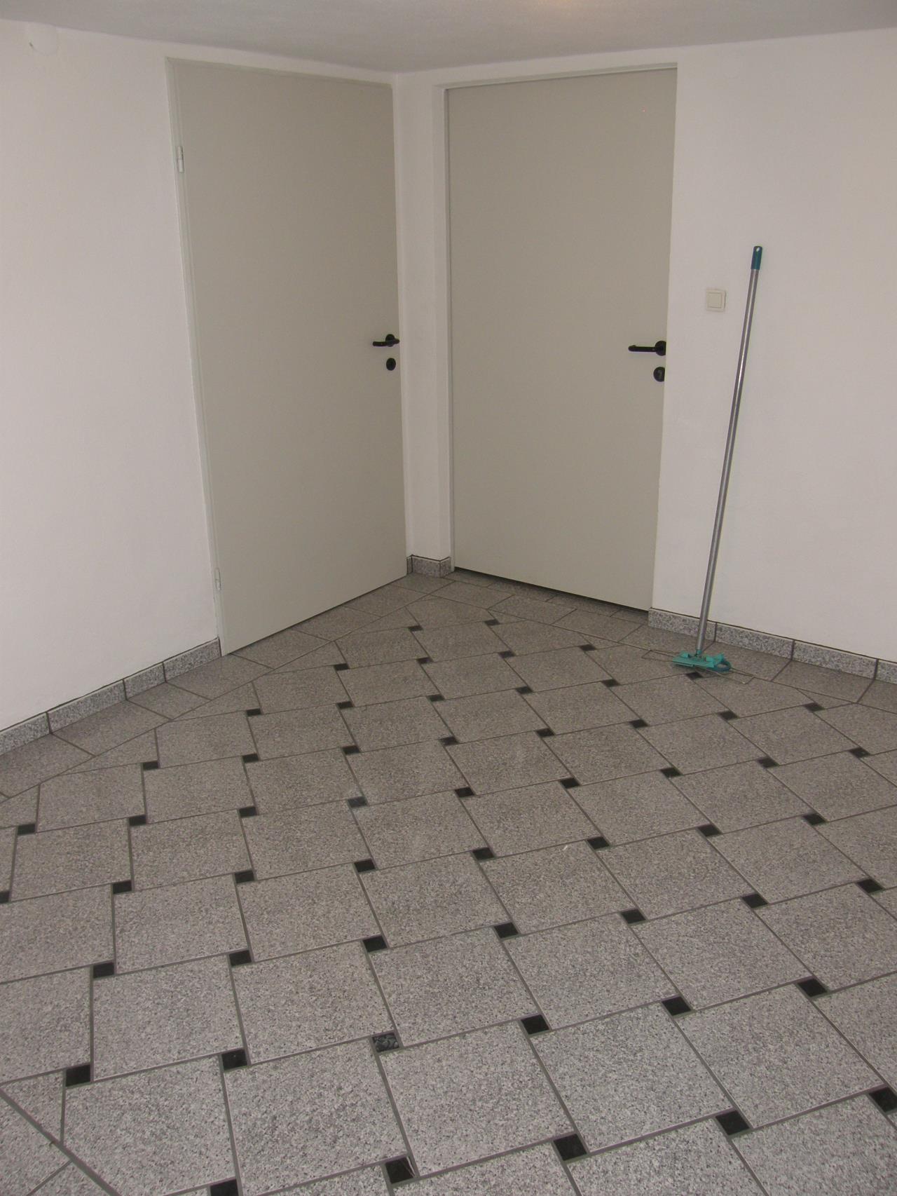

2022/20220218561609.jpg
2022/20220218777557.jpg
Ich hab' da ein Fliesenmusterprogramm verwendet emoji
