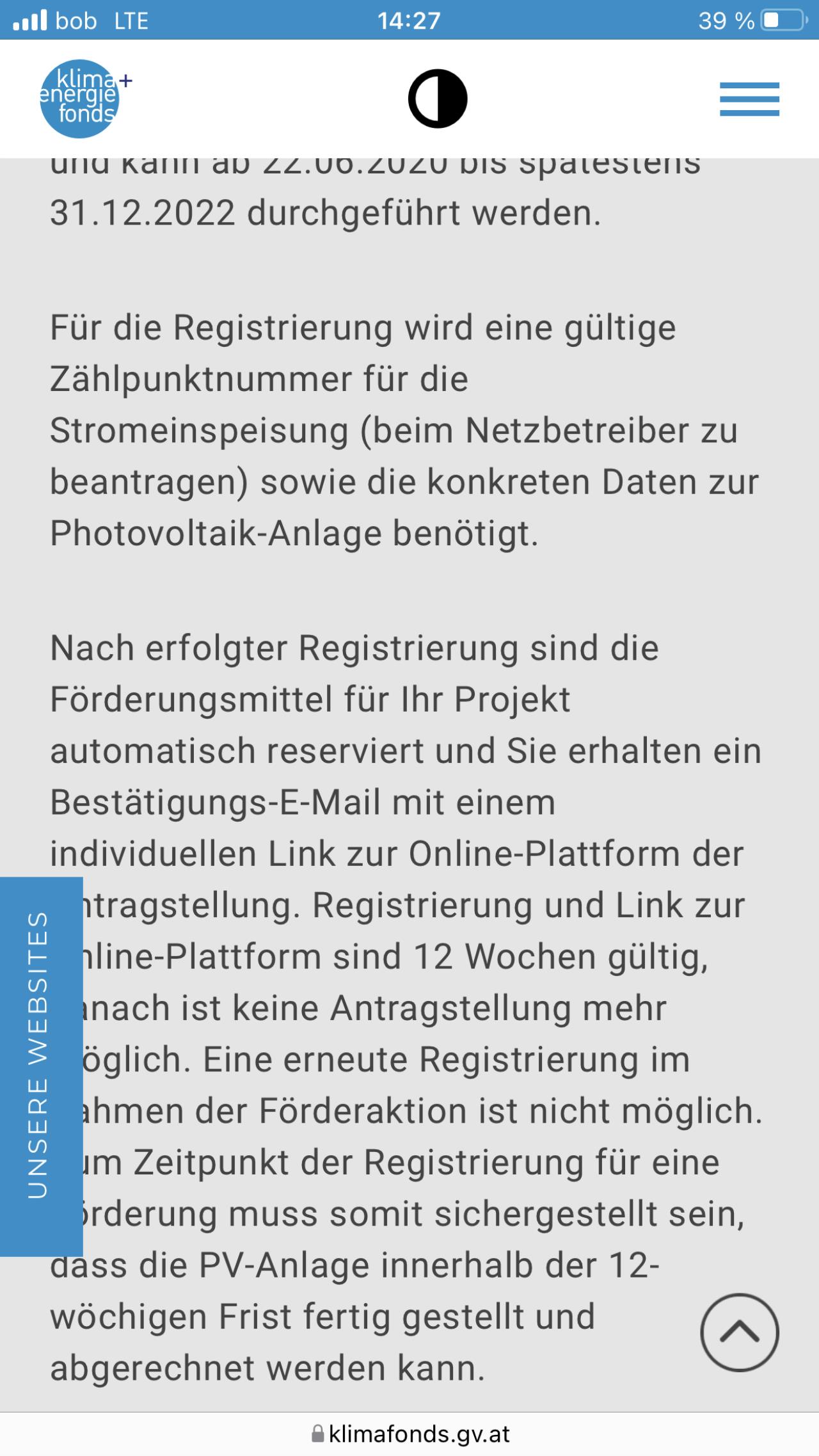

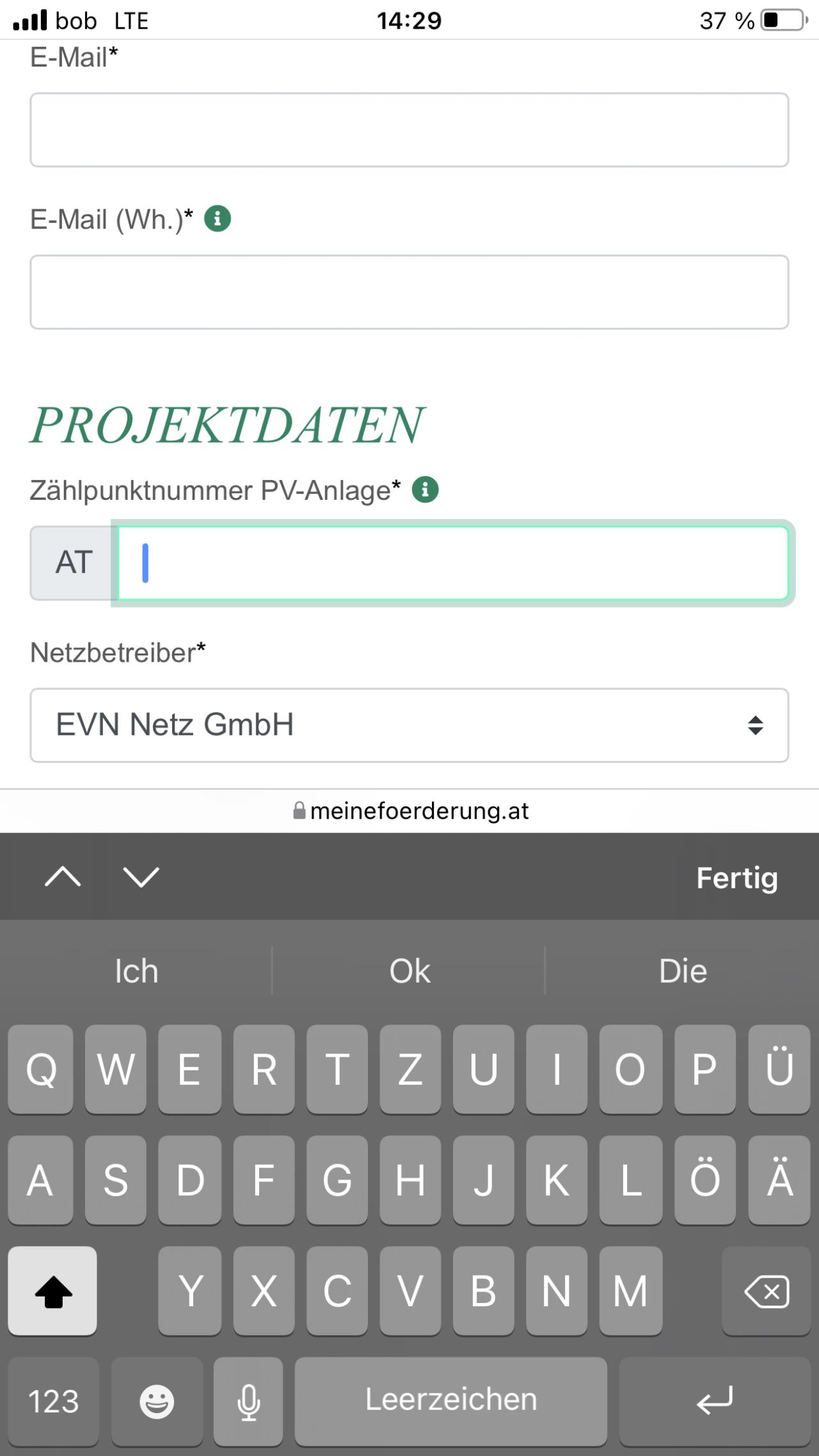

Aber bei der Regestrierung wird die Zählpunktnummer gebraucht.

 Bzw hier stehts auch
2022/20220216976312.png
Oder ist das einfach meine Zählernummer?
  •  Seppl82
16.2.2022  (#18)
nein, ist nicht deine Zählernummer - du bekommst eine virtuelle Zählpunktnummer vom Energieversorger. In Oberösterreich leider nur nach Ansuchen durch einen Elektriker.
