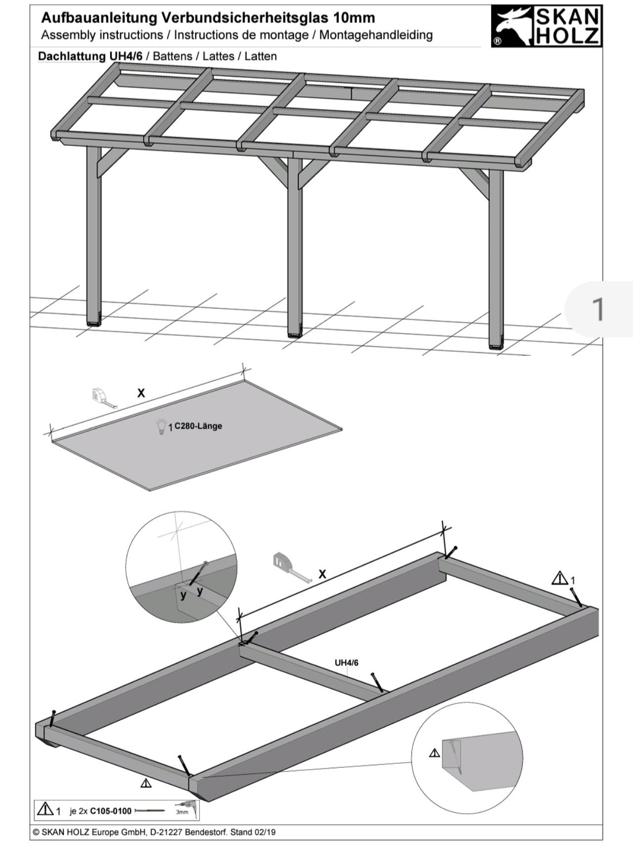

Bei dem einen Bausatzanbieter wären es 4m lange Elemente gewesen.
Ein Glaserer hat mir am Telefon gesagt 4m hat er nicht.
Am liebsten hätte ich es natürlich durchgehend, aber mal schauen.

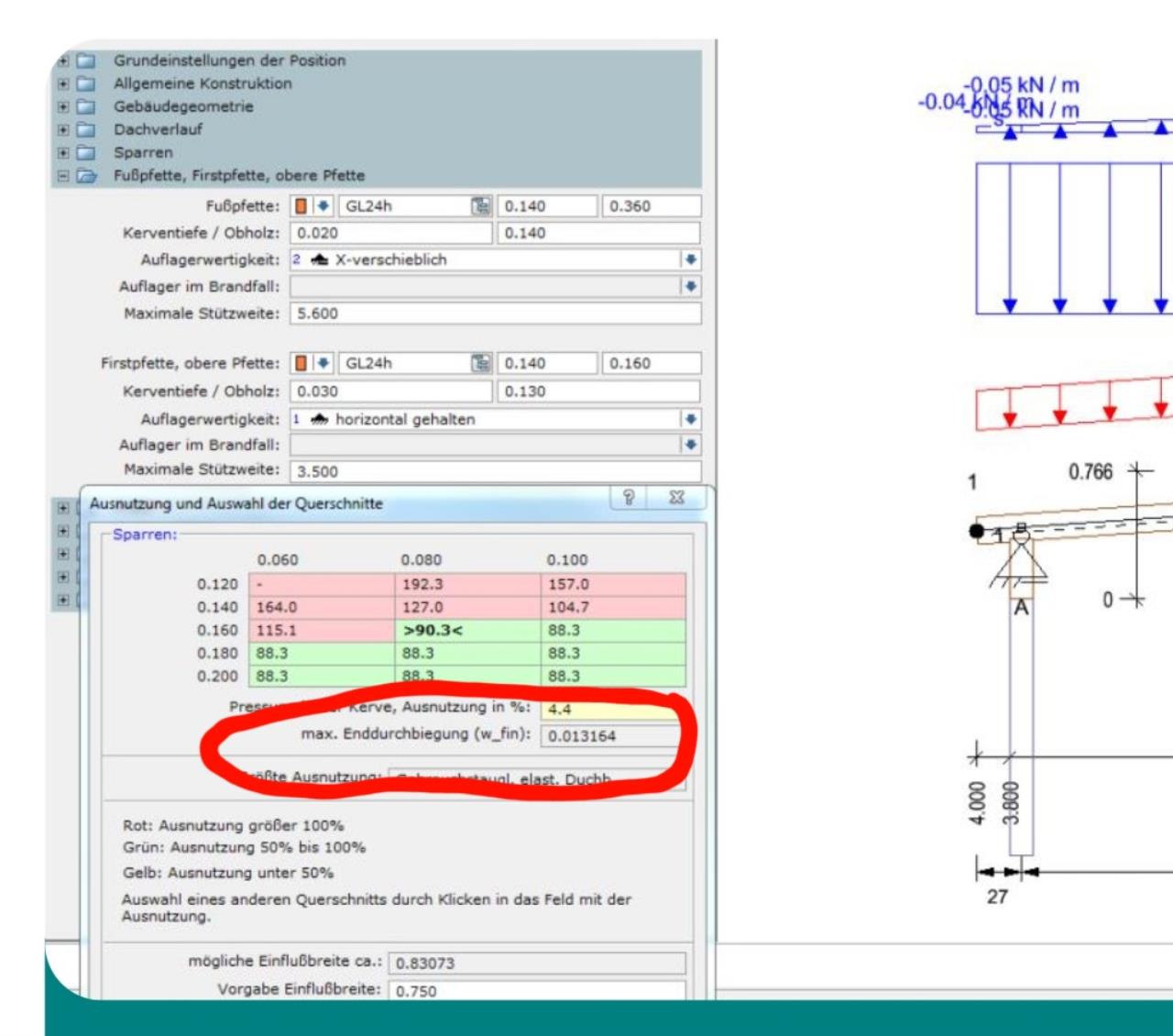

mani11 schrieb: Wie viel mm Durchbiegung ist da rausgekommen bei Pfetten und Sparren
Wer lesen kann ist klar im Vorteil 😜
2022/20220214155783.jpg
Angabe in Meter, Gleiches bei den Pfetten...

mani11 schrieb: Bei dem einen Bausatzanbieter wären es 4m lange Elemente gewesen.
Eben nicht, deshalb auch meine Frage. Siehe Aufbauanleitung:
2022/20220214396454.jpg

14.2.2022  (#32)
Also 13mm Durchbiegung bei max. Belastung. Beim 360er 16mm.
Hab folgendes gefunden: "Nach DIN 18008-2 wird die Scheibendurchbiegung für Vertikal- und Horizontal-
verglasungen einheitlich auf 1/100 der Stützweite begrenzt."
Stützweite 750mm/100=7,5mm
Also geht nicht. Verstehe ich das richtig?
Oder wird die Seite genommen die aufliegt? Also 4000mm/100=40mm 🤔
Ich denke die 7,5mm stimmen.
Und dann passt es nicht. Hm...
Beim Bausatz von steda wären es 4m Elemente.
  •  Hobbyplaner
14.2.2022  (#33)
In deinem Fall ist die Frage, ob das Glas die Durchbiegung mit dem Sparren mitmacht. Also ~14 mm auf 4,00 m Länge.
In Querrichtung kann es nur durch Wind und Schnee zur Durchbiegung kommen.
Außerdem wolltest du die Sparren sowieso auf 10/16 erhöhen. Dann wird auch die Durchbiegung geringer.

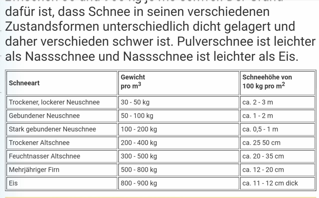

mani11 schrieb: Wohne ... in Schneelastzone 2 auf 250m über Meeresspiegel > 140kg/m2 Wann hatten wir zuletzt so viel Schnee?
Das wären ja 1-2 m Neuschnee
Aus gegebenen Anlass möchte ich noch hinweisen, dass Schnee mit zunehmenden Wassergehalt schwerer wird. Schneefall bei Temperaturen über 0° oder der Übergang zu Regen kommt in unserer Gegend garnicht so selten vor.
2022/20220228513163.jpg
Ausserdem liefert das Schneelasttool den charakteristischen Wert am Boden. Je nach Dachform und Höhe wird daraus der (geringere) Wert für die Last am Dach ermittelt.

1.3.2022  (#40)
Ich unterschätze sie nicht. Ich weiß nur nicht wann wir das letzte mal so viel schnee hatten und ob wir überhaupt so viel schnee bekommen in zukunft.
Extremfall, feuchtnasser altschnee 20cm dick ca. 100kg.
20cm schnee? Hatten wir glaub ich vor 20 jahren mal in baden...
Und alt wird der schnee bei uns auch nicht mehr, diesen winter hats glaub ich 2 mal geschneit. Am nächsten tag war alles wieder weg geschmolzen...
