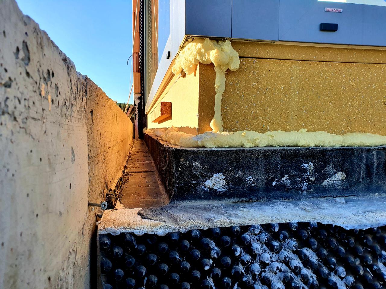

Guten Abend, ich möchte gerne die Portalabdichtung machen und ich werde nicht ganz schlau was die beste Variante ist. Habe mir auch im Forum schon einiges durchgelesen. Wir haben keinen Keller, sondern eine Bopla und mit 50er Ziegel gebaut. Ich habe noch eine Rolle Baumit Glasseidengewebe. Geht das? Im Forum nehmen viele einen Flüssigkleber, andere grundieren und geben dann eine Kaltbitumenspachtelmasse rauf. Kann ich das Baumit Netz mit einem guten 2K Reaktivabdichter sprich Flüssigkleber (RD2 the Green, oder Webertec  Superflex D24 Bitumen damit einfachspachteln oder nimmt man da besser ein Vlies. Nimmt man für die Reaktivabdichtung einen steifen Pinsel oder besser eine Spachtel. Muss ich beim Flüssigkleber auch grundieren, oder nicht. Wird das Netz bei der ersten Schicht oder erst bei der 2. SCHICHT eingespachtelt. So schaut jetzt der Übergang Bodenplatte zu Terrasse aus. Ich nehme an den Schaumüberstand muss ich wegschneiden, oder. Über Produkttipps bin ich dankbar und wo man das beste Zeugs am besten kauft. Im Lagerhaus oder doch besser über die Baufirma. Danke für eure Tipps.

bei mir wurde das mit Triflex gemacht.
Nass-in-nass mit Vlies. Also erst Triflex drauf .. dann das Vlies sodass es sich komplett ansaugt, und dann nochmal eine Schicht drüber. Glaub hier wurde mit einer kleinen Malerwalze gearbeitet.

Nornal haben die Fensterhersteller doch irgendeine Abdichtschürze?
Habt ihr ein Detail für den Übergang?

Weil es mir auffällt: Hast du keinen Glattstrich gemacht bei den Fenstern?

Ich sag mal Flüssigkunstoff ist das Hochwertigste (mit Pinsel und kleiner Walze auftragen, dann Vlies, dann überstreichen). Es gibt auch von RD2 ein Portalabdichtungsband. Hier ebenfalls RD2 auftragen, Portalband rein und eine weitere Schicht auftragen. So hätt ichs wahrscheinlich gemacht, falls ich nicht noch einen Kübel Flüssigkunstoff gehabt hätte. Vorteil bei RD2 ist, dass du es mit anderen Materialien überspachteln kannst, falls notwendig. Bei Kaltbitumen musst du eher auf Rissbildung achten, als bei den anderen 2 Varianten.  Grundsätzlich muss der Untergrund immer staubfrei sein.

 • Wo ist der Glattstrich?
 • Wo ist die Abdichtung der Fenster, zum Anarbeiten der Dichtung?
 • Wurde am unteren Abschluss tatsächlich ein Holzwerkstoff verarbeitet? Durch die Terrassenplatte kann sich Wasser stauen, nur meine Meinung. Bei uns wurde Purenit verwendet.

Also Glattstrich wurde auf den Wänden hoch gemacht. Dort klebt das schwarze Siga-Band man sieht es nur sehr schlecht. Danke für die Info. Es ist alles Purenit, nur das eine Stk Holz nicht. Ich denke die haben das beim Einbau zum erstmaligen verbinden von 2 Langen Purenitstegen verwendet und dann vergessen wieder anzumachen nachdem innen dann die Winkelstützen montiert wurden.
